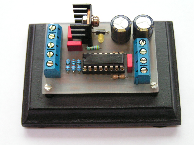

Hier een Mini - motorregelaar.
Hoort bij Profilab voorbeeld_13.
Heb er een klein printje voor gemaakt, is te besturen via de K8055.
Of met een controller natuurlijk.
Er wordt gebruik gemaakt van de L293D.
Op de printkroonsteen aan de rechter kant komt de voeding plus de motor.
En de printkroonsteen links de signalen, 2X PWM, 1X Enable, en 5VDC uit en de GND.
Printje staat op een stukje MDF.
