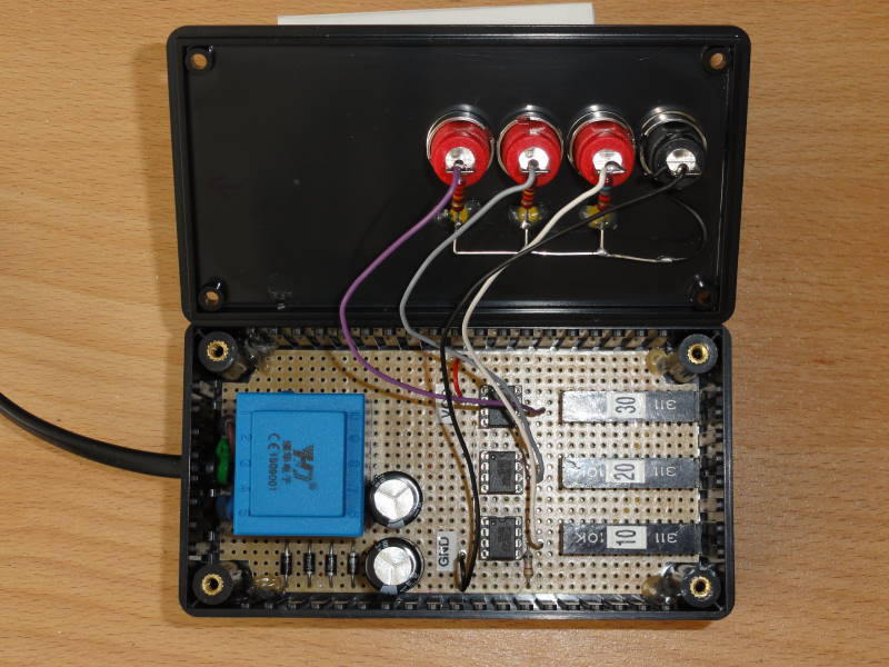

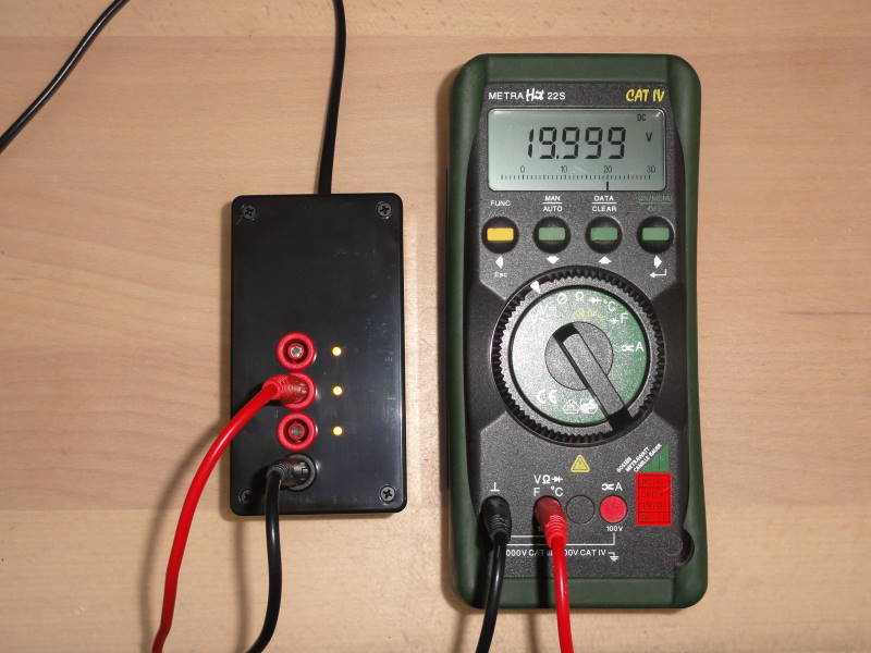

Mijn Voltage Reference Stack is af.
Hij levert, heel nauwkeurig, 10.00, 20.00 en 30.00 V en is kortsluitproof. Het schema is te vinden als "Figure 21" in de datasheet van de REF01 van Analog Devices. Ik heb met multi turn trimmers de uitgangen exact ingesteld, op 10.000, 20.000 en 30.000 met mijn Fluke.
Het geheel zit nu in een mooi kastje en kan direkt op de netspanning worden aangesloten.
http://www.uploadarchief.net/files/download/dsc01430sm_cleaned.jpg
Toen ik één van mijn Metrahit DMMs eraan hing, bleek dat hij op het 20V bereik nog aardig nauwkeurig was. Ook op 10V was dit het geval, maar op 30V week hij wat meer af.
http://www.uploadarchief.net/files/download/dsc01441sm_cleaned.jpg

@flash2b
Netjes en handig.
Misschien dat wat kleine condensatoren over de uitgangen het ontwerp nog verbeteren.
@flash2b Ik zag in de datasheet van die REF01 nog best een flinke temperatuur drift. Heb je daar geen last van?
@flash2b
Is dat 230v op gatenprintje? Heb je dat wel goed geïsoleerd?
het zit in een mooi plastiek bakje :p
Dat het bakje van plastic is haalt niets uit als de afstand tussen de netspanningvoerende delen van de print te krap op de rest zitten. Dan kan er zomaar netspanning op de connectoren terecht komen.
@rbeckers
Kleine condensator over de uitgangen gaven geen verbetering.
@KaRaMBa
Er is drift, maar het valt mee. Vooral nu alles in het kastje zit.
@peter79 en @mbbneon
Rond de aansluiting van de 230V heb ik een aantal banen weggehaald. Verder is het kastje van plastic en snoer is voorzien van een trekontlasting, rubber tule en siliconen kous.

Op 4 september 2011 17:33:45 schreef flash2b:
Is dan nog zo nauwkeurig?
