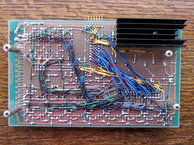

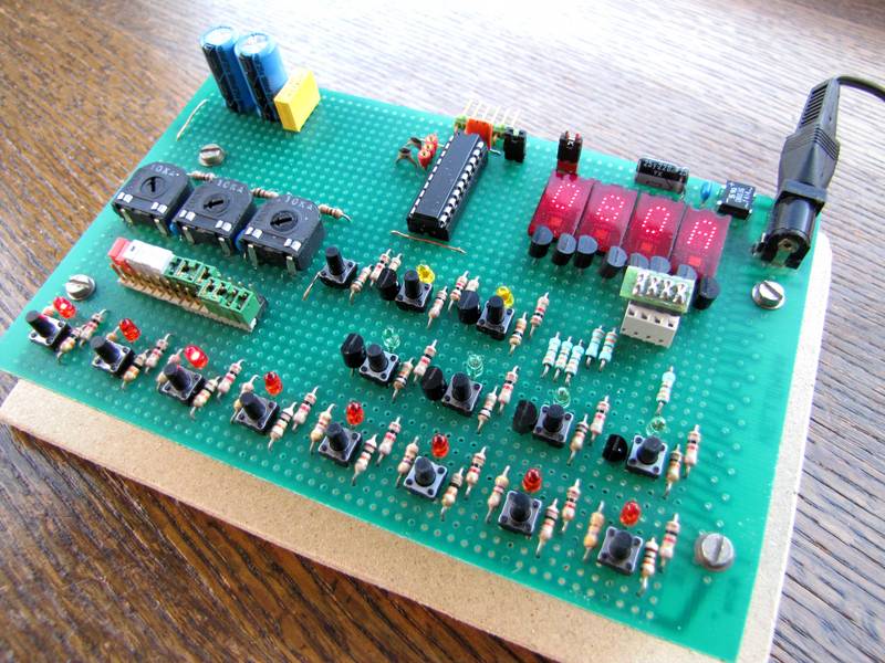

Onlangs ben ik mij gaan verdiepen in het programmeren van PIC's.
Hiervoor heb ik mij een PICkit2 aangeschaft.
Na wat uitzoeken hoe je moet programmeren kwam ik al snel tot conclusie dat ik voor mijn eigen ideeën te weinig I/O's ter beschikking had om mijn eigen creaties te testen.
Nu kun je wel met een breadboard werken, maar ik heb gewoon een nieuw testbordje gemaakt.
Hier kan ik alle poorten vanaf RA4 zelf kiezen of ik ga simuleren op ingang of op een uitgang.
RA0, RA1 en RA2 heb ik als analoge input, en RA3 kan alleen als input gebruikt worden. (volgens de datasheet van de 16F690)
Wat ik ook leuk vond was om 7 segment display's aan te sturen, dus die mochten niet ontbreken (RC0, 1, 2 en 3 = data RC4, 5, 6 en 7 = latch display)
http://www.uploadarchief.net/files/download/resized/img_4773.jpg
bovenaanzicht van het geheel
http://www.uploadarchief.net/files/download/resized/img_4771.jpg
en de niet te vergeten onderkant.
Veel draadjes en kruisingen, die niet te vermijden waren aangezien ik de componentopstelling niet wou veranderen.
zoeken tot het werkt en dan nog zoeken
Die dradenbundels zijn netjes gelegd, zou ik zeggen. En geen vieze soldeerklodders, zoals je wel vaker ziet bij experimenteerprint!

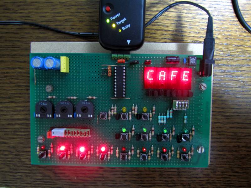

Over dat 7-segment display moet ik toch iets kwijt. "080A" zegt weinig. Waarom niet "CAFE" als hexadecimale tegenhanger van "Hello world"? :-)
Handig bordje! Overigens wel een duur experimenteerprintje ;)
Op 22 september 2011 20:15:52 schreef pros:
Die 080A is juist toevallig,
Maar u vraagt, wij draaien :p...
http://www.uploadarchief.net/files/download/resized/img_4775.jpg

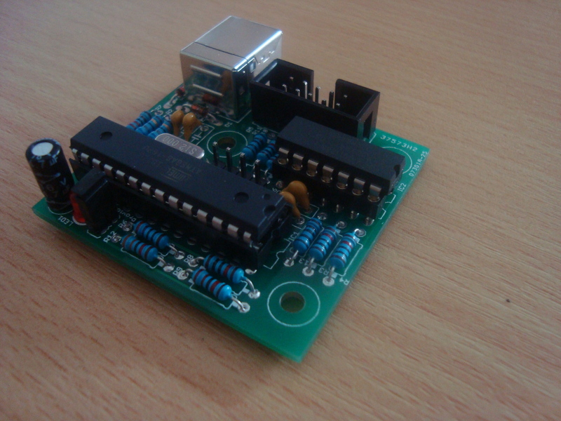

Organiseer ik een IA en een AC, vergeet ik helemaal de productjes hier te posten!
Allereerst de AVR programmeer module:
http://www.uploadarchief.net/files/download/resized/dsc03878.jpg
http://www.uploadarchief.net/files/download/resized/dsc03876.jpg
En natuurlijk de ZIF-socket:
http://www.uploadarchief.net/files/download/resized/dsc03883.jpg
De verplichte onderkantjes zal ik dit weekend eens proberen te maken.
Binnenkort worden ze nog samengevoegd op een perspex plaatje, omdat ze toch een eenheid vormen. De HVSP variant zal hier dan ook een plaatsje op krijgen.
De ZIF module is naar eigen ontwerp, en de AVR module gebaseerd op AVR-Doper project. Het compact ontwerpen van printjes is een beetje mijn tick geworden. Door de "lage" prijs die chinese PCB boeren voeren ga ik zelfs voor enkel stuks PCB's voor deze manier. Heerlijk dubbel laags, en prima service!
