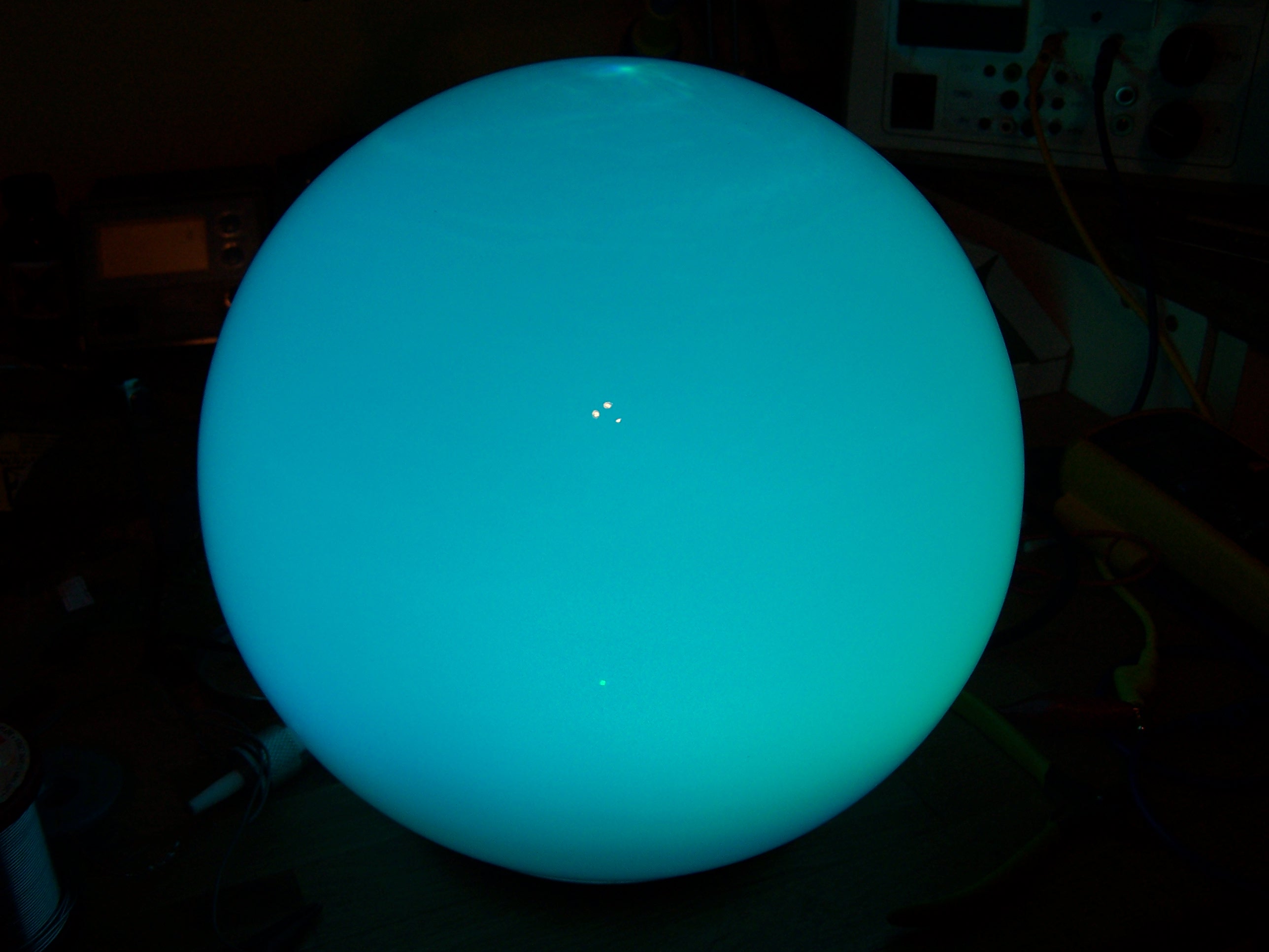

te vaak door een microscoop gekeken, ik probeerde iets te zien in die 3 puntjes. pas na een halve minuut realiseerde ik me dat het donkere je kamer is en dat het een mood light is.
verlicht die je kamer ook echt of is het alleen een lichtbol?
De 3 puntjes zijn de 3 spaarlampen die de kamer verlichten.
De bol geeft redelijk wat licht en je kan je weg wel vinden in een kamer als ze hiermee verlicht wordt. Het is echter gewoon bedoeld als moodlight. Een te sterke led kan ik dimmen, een te zwakke kan ik maar heel even meer licht laten geven ;)

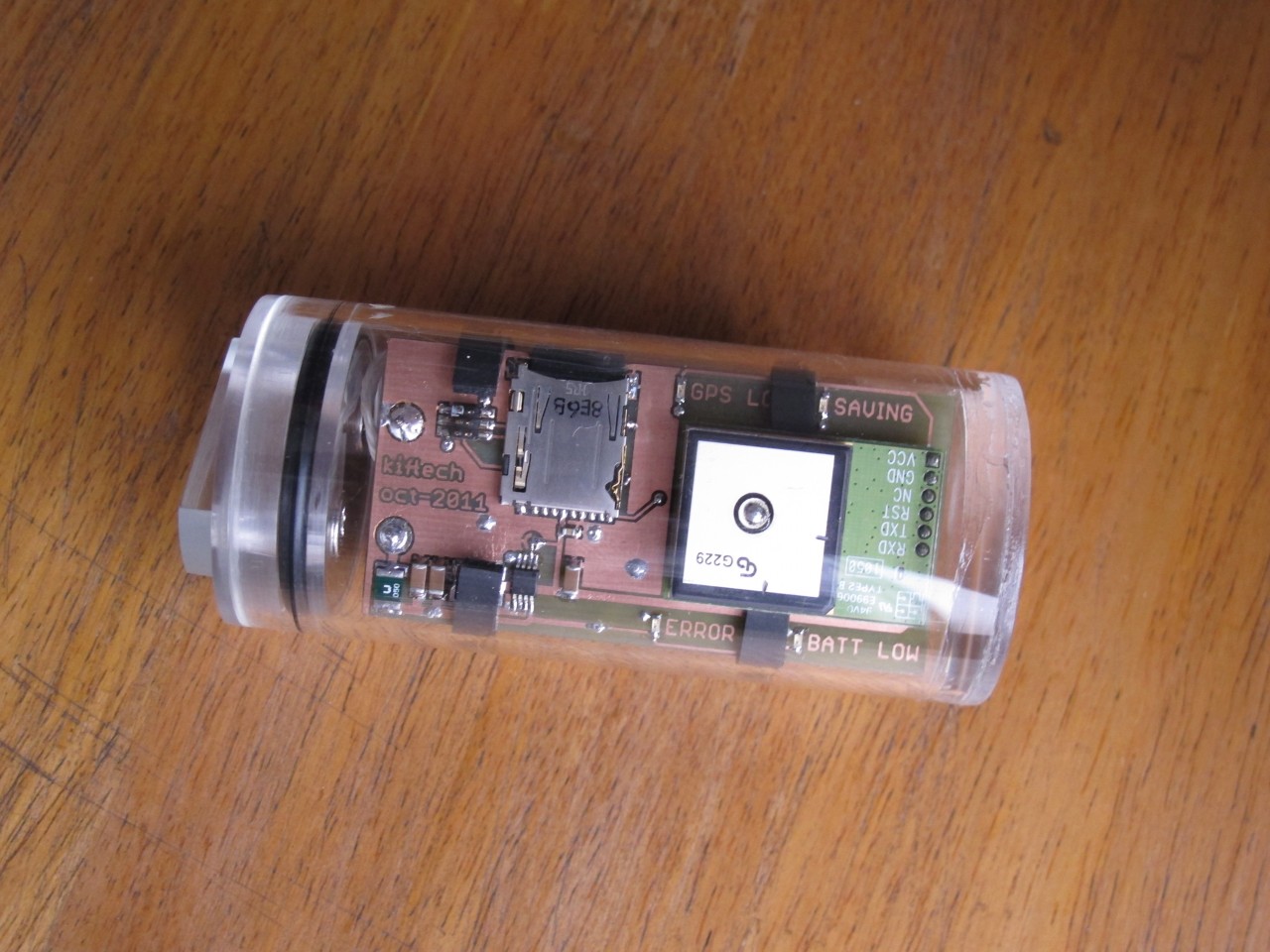

Rechtstreeks vanuit Japan: De GPS logger.
Ik ben maanden geleden begonnen met het ding. De avond voordat ik wegging zat ik nog code te tikken. Juist, sommigen herkennen dat vast wel.

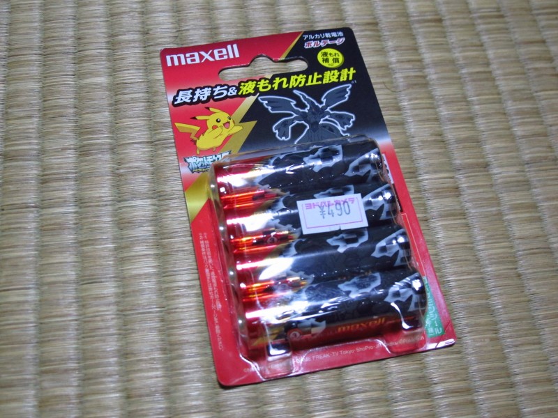

Maar, het ding kwam af en is nu voorzien van een waterdichte plexiglazen behuizing. Ondertussen is ie alweer twee weken in gebruik, met echte Pikachu batterijen. Tja, Japan he? :)
http://www.kleinisfijn.nl/co/gps/logger_housing_th.jpg http://www.kleinisfijn.nl/co/gps/logger_batteries_th.jpg
De behuizing is 4cm in diameter, 10cm lang. Prima om ergens in een tas weg te stoppen. De GPS module doet het ook prima in de trein, zelfs als m'n hele rugzak er bovenop ligt. Van die treinreizen heb ik een mooi kaartje gemaakt in Google maps:

Mooi afgewerkt geheel. Hopelijk is het ook aardschok-bestendig? >:)

Cool! Echt heel netjes gedaan. Hoe lang trekt dat ding op een batterij?

@kif: Komt het schema en de software op jou site? Het lijkt mij namelijk nog wel een interessant project om tegen een leuke prijs een gps-tracker te kunnen maken voor sommige dure pakketten die ik verstuur. Misschien kunnen we er ook wel een IA van maken en pcb's laten produceren als meerdere mensen het interessant vinden en jij er geen problemen mee hebt!

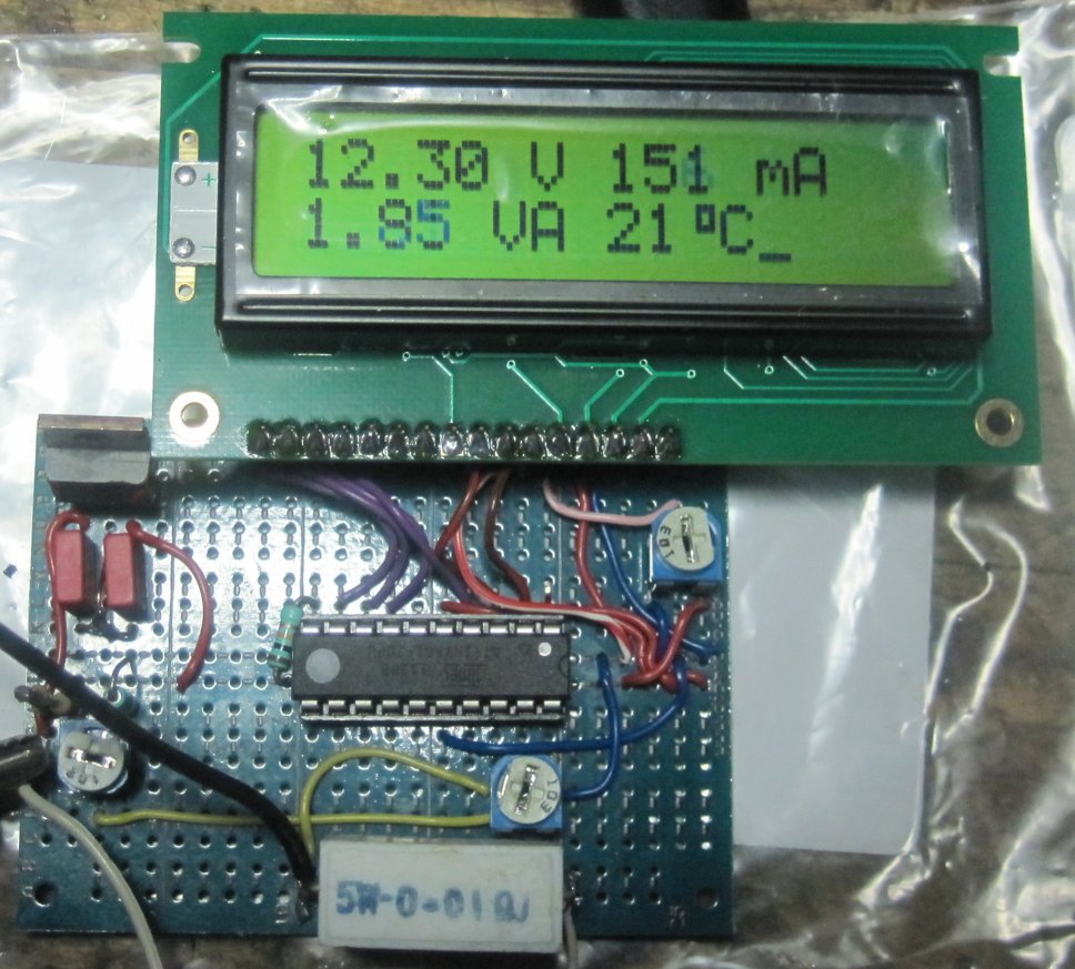

ATTiny861 Volt & Ampere & Vermogen & Temperatuurmeter uit dit topic:
http://www.circuitsonline.net/forum/view/99985
http://www.uploadarchief.net/files/download/resized/voltmeter_attiny861.jpg
Interessant, ik wil ook nog eens zoiets maken, maar die kant-en-klare paneelmetertjes zijn wat prijzig voor wat ze kunnen, zijn vrij groot EN het mist de charme van zelfbouw :)
Daarbij zou ik zowel de ingestelde stroom als de lopende stroom van m'n voeding willen weergeven.
Bij bascom krijg ik een onprettig gevoel, omdat ik C gewend ben in embedded omgevingen, maar eigenlijk is dat ook maar kwats zolang je weet wat je libraries doen.
@Roland: heb je voor de stroommeting gebruik gemaakt van de ingebouwde Gain Amplifier? En zo ja, werkt dan naar behoren?
('k Zou het zelf moeten testen, maar ben wat lui de laatste tijd... :-) )
Dit kost bij elkaar 5 euro, de flash van de ATTiny861 word maar voor 23% gebruikt, en er zijn nog een aantal i/o's over. Zo wil ik er nog een pwm gestuurde ventilator regeling in zetten voor m'n voeding.
@pros Ja ik heb voor de stroommeting gebruik gemaakt van de ingebouwde Gain Amplifier (20x), in combinatie met een lage Vref (1.1v) heb je dan aan een laag ohmige shunt genoeg. Zie het topic, in de bascom help vindt je dit niet terug, na contact met Mark Alberts van mcs electronics (bascom) kwam ik eruit.
Hmja, de software is nou niet echt bepaalt netjes. Er zit een mogelijkheid op om het ding eens in de x seconden aan te zetten, en voor de rest in slaapstand, om stroom te besparen. Tijdens loggen verbruikt ie 60mA, in slaapstand 96µA. Na een paar minuten slaapstand kost het ongeveer 10 tot 20 seconden om een stabiele lock te krijgen. Nu werkt dat geintje alleen als je wat beter zicht heb op de hemel, dus tijdens treinreizen laat ik het ding constant aan staan.
Al die settings staan in een config.ini file op de micro SD kaart, welke elke opstart uitgelezen wordt.
Nu was er alleen 1 klein probleem met die slaapstand.. Na slaapstand kreeg ik de SD kaart niet meer aan de praat. Na een harde reset wel. Dus aan het eind van de slaapstand zet ik de watchdog van interrupt naar reset, en laat ik het ding zichzelf resetten.
Het geintje werkt prima. Maar netjes is het niet.
Het printontwerp is ook weinig spannends, letterlijk. Een ATmega, micro SD kaart houder, GPS module en 3.3V switcher.
Geen problemen in het vliegtuig overgens. Het ding werd nog wel aandachtig geinspecteerd door de beveiliging, maar die waren meer geinterresseert in de batterijen dan de logger zelf. Tja, meer energiedichtheid.
