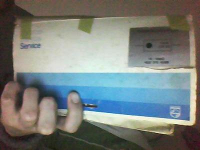

dit zijn ze, in de officiele philips service hoesjes(sorry voor de webcamfoto's):http://www.uploadarchief.net/files/download/resized/weerstand1.jpg

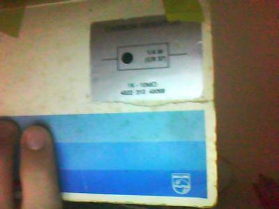

en een close-up van het label:
http://www.uploadarchief.net/files/download/weerstand2.jpg
