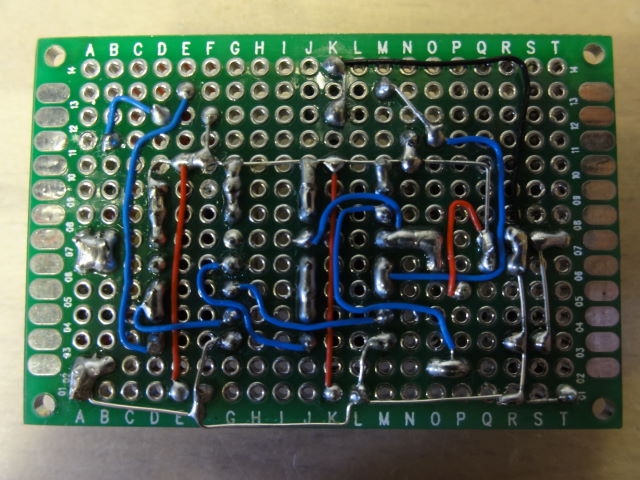

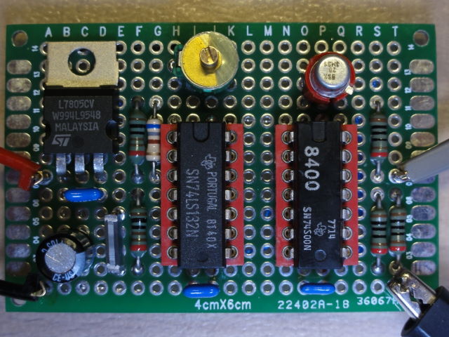

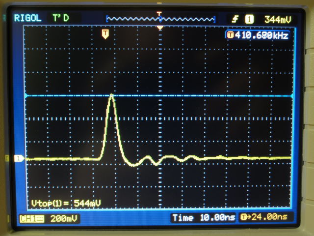

Vandaag heb ik mij pulsgenerator voor TDR metingen afgemaakt. Geinspireerd door Fred101 zijn artikel heb ik het schema uit Electron nagebouwd. Ik had bijna alle onderdelen liggen behalve de BSX20. Gelukkig stuurde gebruiker florick mij 2 exemplaren op zodat ik verder kon. Ik heb de transistor zelfs in een jaren 70 afstandhouder gezet !
Mijn printje ziet er als volgt uit:
http://www.uploadarchief.net/files/download/dsc03264_cleaned.jpg
(Bovenkant, print gekocht op ebay, erg mooie kwaliteit)
http://www.uploadarchief.net/files/download/dsc03266_cleaned.jpg
(Onderkant, blank draad en kynar wirewrap draad)
De pulsen zien er goed uit, zowel op mijn Tek2246 als Rigol DS1052. De puls is ongeveel 10ns, en 544mV (max was 720mV).
http://www.uploadarchief.net/files/download/dsc03262_cleaned.jpg
Nu nog netjes inbouwen in een Hammond doosje, met een BNC erop en daarop een T-stuk en dan 'lekker' TDRen.
Het lijkt erop dar die printjes bij Seeed vandaan komen, door de nummers die erop staan :P
Bestelnummer 36067.

Bij een profi TDR meter is de lijn direct na de startpuls weer vlak, daardoor kun je ook koppelingen in kabels vinden. Die zijn te zien als kleine pulsjes in de lijn. Bij jou golft de lijn na de startpuls nog enigzins. Verder mooi gemaakt !

Bedankt, ik zal nog proberen of ik de 'onderwobbel' nog wat vlakker kan krijgen.
@Tommyboy. Ik wist dus niet wat de boven of onderzijde was. Is het seed nummer altijd op de onderzijde? Trouwens wat niet handig is dat zowel de bovenzijde als onderzijde de lettering van A naar T loopt, hij zou eigenlijk op een kant van T naar A moeten lopen. Maar goed, ik klaag niet voor 20 stuks voor 7 eur incl. verzenden.

Flash2b, je krijgt een strakkere puls als je een 50 ohm terminator gebruikt op de scoop, Dat voorkomt refelecties in het T Stuk. De ingangs impedantie van de ( 100 MHz) Rigol is namelijk verre van 1MOhm boven het audio gebied. Hij is bij 10 MHz 100 ohm, daalt darna naar ongeveer 10 ohm, stijgt dan tot 600 ohm om bij daarna te dalen tot hij bij 100 MHz 30 Ohm wordt. De puls bevat hele hoge frequentie componenten. Dus je scoop beinvloed de meting.
Verder een heel nette puls. Ook netjes gebouwd. Het had ook met andere torren gekund hoor. Ik heb pulsers met van alles gemaakt. 3 bsx20 in serie kwamen tot 500 pS. Hoe sneller de Tr van de puls hoe beter je resolutie. Met mijn VNA kan ik zelfs de lengte van een bnc koppelstuk meten tot op een tiende mm.
Nog mooier is het met een hele lange puls. Step respons noemen ze dat. Dat gebruikt HP in zijn TDR meter. Mijn VNA kan dat tegenwoordig ook.
Voor andere geintresseerde, in principe kun je TDR doen met iedere puls generator. Voorwaarde is dat de puls een kort genoege stijgtijd heeft. Ik heb eigenlijk nooit getest wat het minimum is, ik denk dat de grens ergens tussen 2 en 5 nS ligt. Leuk expereminent om eens te proberen.
Je sluit je puls/blokgolf generator aan met een kort kabeltje op een T stuk. Dat T stuk gaat op je scoop, bij voorkeur via een 50 ohm terminator, of bv 3 dB verzwakker of op de 50 ohm ingang, de andere kant van het T stuk, dus het verlengde van de pulser, gaat naar je te testen kabel of filter. ( tdr is namelijk ideaal om bv cavitiy filters af te regelen, je ziet iedere cavity pole dus je ziet precies wanneer je de beste RL hebt)
Edit, rijs-tijd moet onder de 5 -7 nS liggen ( even grof geschat)
Met behulp van de delay , een niet te hoge frequentie en een snelle Tr krijg ik heel mooie strakke pulsen ( met een oude philips puls generator) nog mooier gaat het bij een blok, het is even zoeken naar frequentie en pulswidth maar met de scoop op 1 nS/div en de pulslengte op 10nS krijg je een heel mooie respons. Het blok is netjes bij een goede afsluiting, geeft een deuk of een step omhoog bij misaanpassingen . Met 3 meter coax eraan zag ik het einde mooi op het scherm dus de resolutie is best netjes. Voorbeeld 10 nS is 100 MHz en 100 MHz is 3 meter. De puls is wel twee keer zolang onderweg. Dus als je 5 nS meet is de afstand 2,5 nS en je moet corrigeren voor de verkortingsfactor voor coax ( grofweg x 0,6-0,7) zo kun je een kabelbreuk of rotte connector vinden.

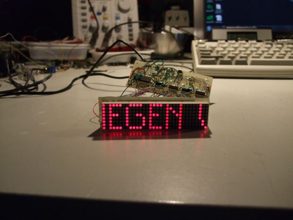

Op zoek naar een bepaald onderdeel kwam ik deze schattige display'tjes (20x20 mm) tegen. Die had ik ooit bij Niels op SK gekocht, maar nog nooit wat mee gedaan.
Het is een variant op een klok die ik ooit voor mijn meissie had gebouwd.
Het hart is een 18F26K22. Verder vier stuks 74138 voor de kolomadressering. En een GPS muis voor de uurlijkse synchronisatie.
http://www.uploadarchief.net/files/download/lopendeklok.jpg
'Live': http://www.youtube.com/watch?v=0vlYrRmwN2k
Het beeld is wat schokkerig, zal wel door de interferentie van het multiplexen en de camera komen.
