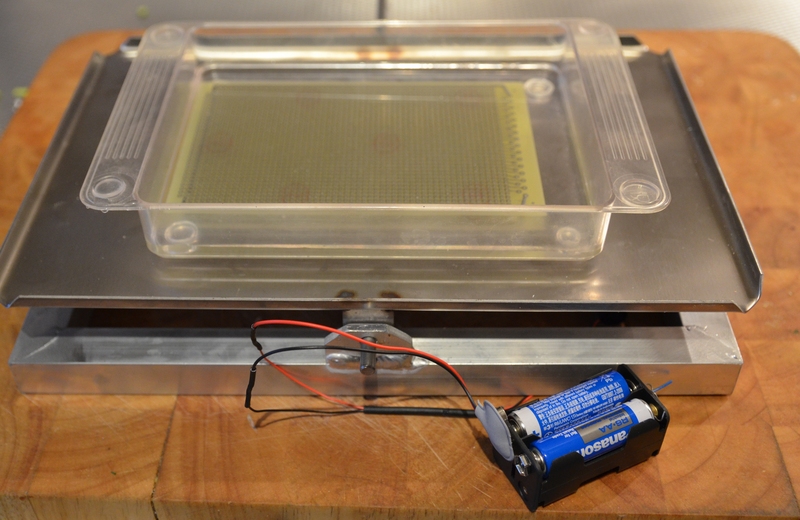

Een tijdje geleden moest ik even een printje etsen.
Mijn etstank werkt pas bij >3 liter, en helaas, ik kon nog maar 1 liter aanmaken, dus een schaaltje gepakt, verwarmd in heet water, en maar schommelen. +/- 10 minuten.
Deze vakantie week maar even een middagje geknutseld met dit als resultaat:
http://www.uploadarchief.net/files/download/resized/schommeltafel.jpg
Een schommeltafeltje :)
Draaiend op zo'n Maxon motortje met 2 penlightbatterijtjes.
Inhoud schaaltje 200 ml, maar kan nog minder.
Nu alleen nog even een afsluitbaar curverbakje halen, en klaar.
Bijbehorend filmpje
ik zou er nog een verwarmingsplaatje onder kunnen leggen.
Dar is nog eens wat anders dan een brubbelende etsbak... :-)

Een brubbelende etsbak begint met een uur voorverwarmen.
Toen ik laatst even een printje moest etsen, heb ik het gewoon in een bakje gedaan op de aanrecht, dat beviel mij best wel goed, behalve dat je er bij moest blijven om te schommelen.
Eneuhh... de enige kosten waren de batterijtjes, en die had ik toch nog liggen :)

Een schaaltje met 150 ml is au bain marie wel ff een stuk sneller warm.
Je zet het schaaltje in de gootsteen met heet water, en als het printje klaar is met belichten en ontwikkelen (kan ook op dat tafeltje) is het etsmiddel zeker warm genoeg.
Het is 150 ml tegen 3 liter.

Grappig he?
Het is geen technisch hoogstandje, maar meer een antwoord op de vele etstank vragen hier.

Ik vind het mooi gemaakt! Alleen nog een adaptertje aanhangen i.p.v. batterijen.
vroeger heb ik ook nog eens iets gelijkaardigs gemaakt...
Het voordeel bij mij is dat je erdoor kunt kijken om te zien als al het koper weg is.

De afwerking (adaptertje + schakelaar) is de volgende fase.
Goed idee, ik ga er een gat in maken en een ledstripje eronder.
je zou ook het etsbakje wat hoger kunnen plaatsen ( op 2 latjes ) en met een ledstripje aan de zijkant, de onderkant van het etsbakje kunnen belichten.
Zo hoef je geen gat te maken en zal je ook niet verblind worden door de LED's.
Je zou er ook een geheel van kunnen maken die je onder het etsbakje plaatst.

Knap opgelost maar bij een dubbelzijdige print zal het toch iets moeilijker gaan om geen krassen in de lak te krijgen.Dan denk ik dat een vertikale handiger is.
Veel te weinig tijd voor mijn projecten of heb ik er soms te veel? Laatste Project = = > Router lift
Ik moet mijn eerste dubbelzijdige print nog maken.
Vóór die tijd heb ik daar wel een oplossing voor :)

Mijn verticale etsbak is in een minuut of 5 warm ( zit een groot aquarium element in) maar dat systeem van jou heeft wel voordelen. Een afsluitbaar bakje betekent dat je het zo op kan bergen. Mijn tank is door SWMBO verbannen naar een hoekje onder de trap in de kelder. Aangezien hij zo omvalt ( wat al gebeurd is in mijn hok) en leeg en volgieten is bijna niet te doen.
Ik denk dat ik ook eens zo war maak
Je hebt terrarium verwarmingsmatten met thermostaat. ( of een nest vermogensweerstanden ( of FETS) onder die plaat schroeven als verwarming kan ook.

Mijn vorige bubbelbak staat op mijn zolderkamer, en na een tijdje niet gebruiken, begint natriumpersulfaat te kristaliseren en lost helaas niet meer op in vers water.
En zoals jij zei, Fred, even leeg gieten, en daarna weer vullen is een ramp.
