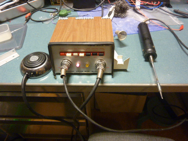

Ultrasoon soldeerstation.
Vandaag kwam mijn broer aanzetten met een oud soldeerstation waar ik nog nooit van had gehoord: de Fibra sonic G35A.
Na wat speurwerk blijkt het een ultrasonisch soldeerstation te zijn.
Zo te zien uit vervlogen jaren en van Amerikaanse herkomst.
Volgens specificaties en demo s kun je hier van alles en vaak zonder flux mee solderen, staal,koper,aluminium, ceramiek, glas etc.
Ga eer eerdaags eens mee aan de slag om te kijken wat er van klopt.
Heb voor proef en stukje onbehandeld staal vertint, en dat ging boven verwachting goed, voor de rest heb ik echter mijn twijfels.
Iemand hier die ervaring heeft met ultrasoon solderen?

@brainbox: ultrasoon zal heel anders solderen zijn. Is toch in principe koud solderen? Geen idee hoe deze werkt maar ultrasoon kan je dingen vast zetten wat anders niet wil.
:google:This soft soldering technology enables direct wetting on ‘hard-to-solder’ metals and also non-metallic (exotic) substrates like glass, ceramics, steel, silicon, aluminum, metal oxides - FLUXFREE! The wetting process simply takes place under normal atmosphere.
Using 'ultrasonic cavitational phenomenon' the oxidised layers on the surface are simply removed and cleaned. This means that the use of any 'flux' is no longer required. In combination with the special active soldering compound CERASOLZER, soldering on glass, ceramic as well as 'hard-to-solder metals' such as Aluminum, stainless steel, Tantalum, metal oxides etc is easy.:/google:

Dat lijkt me een mega handig apparaat.
Dat was ook mijn eerste idee, maar waarom heb ik daar dan nog nooit eerder van gehoord ?
Ze bestaan al tientallen jaren, dus als ze echt zo geweldig zouden zijn dan moesten ze toch bekender zijn lijkt me.
Misschien vallen ze in de prijscatogorie unobtanium
hij lijkt mij ook wel best handig. wel raar dat als het zo handig is dat ik er dan nog nooit van gehoord heb.

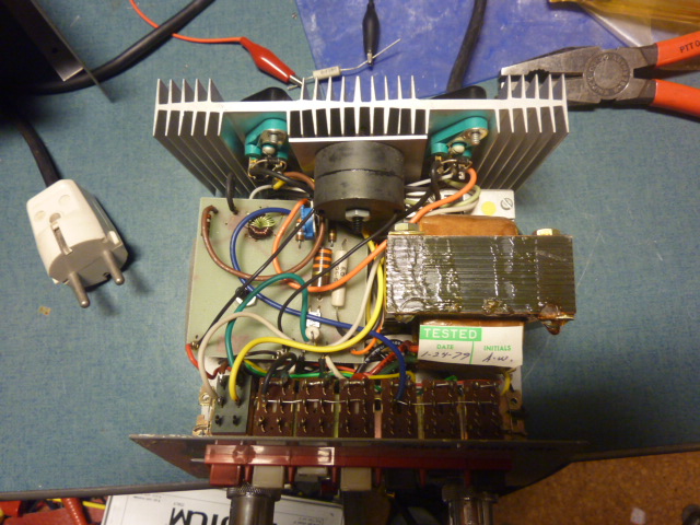

Je begrijpt toch wel, dat je verplicht bent het ding open te schroeven en de inhoud te fotograferen, zodat we kunnen zien wat er in zit? >:)
Ik denk dat je er zo'n beetje dezelfde power-driver elektronica in tegen komt als bij een ultrasoon-reinigingsbad(je).
Ik vraag me trouwens af of je hiermee nu eindelijk eens op een 'fatsoenlijke' manier die ellendige QFP's (zoals die in HP laptops zo vaak los komen) opnieuw kunt hersolderen, zonder allerlei moeilijk gedoe met luchtkanonnen, flux en meer van die zooi.

Wat ik me blijf afvragen, ook na het lezen van Fred's link, is of er nu met ultrasound gesoldeerd wordt, of dat de ultrasound gebruikt wordt om oxides weg te breken (ipv flux dus). Er wordt namelijk ook gezegd dat het is voor materialen, die niet tegen temperaturen boven 300°C kunnen....
Mooi apparaat in ieder geval en je zult er wsch. ook heel mooi hard pvc mee kunnen lassen !
http://www.uploadarchief.net/files/download/p1020125.jpghttp://www.uploadarchief.net/files/download/p1020123.jpg
Twee potkernen, trafo en powertransistors, niet echt state of the art.

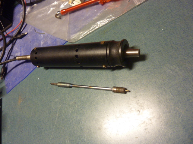

De bout durf ik niet uit elkaar te halen, lijkt me nogal kwetsbaar met het vaste snoer.
Bij het aanzetten maakt hij lawaai als een ultrasoon reinigingsbad.
Er zijn 3 standen om voor verwarming, low, medium en high.
De bout wordt dan gewoon warm.
Pas als de voetschakelaar wordt bediend gaat het ultrasoon gedeelte werken en begint er een soort beitelwerking.
De punt is ook spits en lijkt me harder dan een normale soldeerpunt.
Dat kan wel kloppen: d'r zal vast wel een stevig piëzo-element in de bout zitten, die vanuit de box een fors hoogfrequent signaal (mogelijk van een volt of 100) voor z'n kiezen krijgt.
Hoeveel draden lopen er naar de bout ?
Is dat trouwens zo'n ding waar je bondwires mee kunt bakken?

Het principe is al oud. Ik moet nog ergens een RE uit de jaren 50 hebben met een beschrijving voor het zelfbouwen van een ultrasoon soldeerapparaat. (wel met buizen en formaat soldeerpistool)
Wordt gebruikt voor materialen die niet te solderen zijn met een gangbare hete bout, zoals alu, RVS, mu-metaal e.d.
hier kan je ze kopen en bij pagina: samples, staan voorbeelden.
http://www.sonicsolder.com/products/products_gb.html
edit: als iemand het op google wilt opzoeken gebruik dan de zoekterm: ultrasonic brazing

er zijn op youtube wel filmpjes te vinden. o.a. http://www.youtube.com/watch?v=NpJ8T8JWMMw
geweldig ding om te hebben: auto(achter)ruitverwarming kan nu _WEL_ gerepareerd worden!
