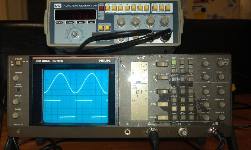

Heb ook weer wat gratis gekregen :)
Op school gingen we wat opruimen en ze wouden deze wegdoen. Dan mocht ik hem wel menemen. Het is een Function Generator, type GFG-8016D.
Hij was eerst stuk. Maar nadat hem losgemaakt heb blijk er twee draden van de uitgang los te hangen. Ook kunnen sommige potentiometers wel een schoonmaak beurt gebruiken.
De foto's zijn met flits genomen, daardoor zijn de LCD schermpjes een beetje onduidelijk, wat in het echt niet zo is.
De functie generator:
http://www.uploadarchief.net/files/download/imag0196.jpg
Een scoop signaal van de sinus van 2125 KHz, een en signaal van de CMOS
http://www.uploadarchief.net/files/download/imag0189.jpg
Brandon

@Brandon : Mooie funktie generator. GW staat voor GoodWill instruments uit Taiwan. Nu heet de fabrikant GW-Instek Je hoeft alleen nog op zoek naar een mooie bijpassende knop voor de frequentie regelaar.

Ik heb een GW Instek GFG8016G. Was het begin van mijn verzameling samen met een dubbel straals 10MHz Philips. Beide veel te duur gekocht. De GW was nog knap beroerd ook maar dat wist ik toen niet. Ik heb hem twee jaar terug ofzo gerepareerd. Best grappig ding alleen jammer dat de frequentie niet zo goed is in te stellen. Gaat nog al vertraagd. Als ik hem nog veel zou gebruiken zou ik er een 10 slag potmeter in zetten.
Maar het is een leuk ding, zeker gratis. Er is meer vraag naar gebruikte Functie gnerators dan aanbod.
@flash2b
Die van mij is ook nog helemaal in true hole uitgevoerd. Bedankt voor de uitleg van de merk, dat wist ik nog niet. Het is inderdaad jammer dat de knopje mist.
@fred101
Goede tip van die 10 slagen potmeter, zal ik in mijn achterhoofd houden. De frequentie meter is inderdaad sloom in vergelijking met de uitgaande signaal.
Weet iemand trouwens waar je siliconenvet kan kopen om sommige potmeters 'beter' te maken.
ah , die gw heb ik ook gehad. de sinusvorm was op 2MHz niet erg sinusvormig meer helaas. toch had deze minder last van vuile knoppen als de pm reeks van philips .

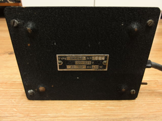

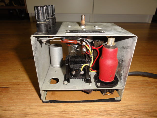

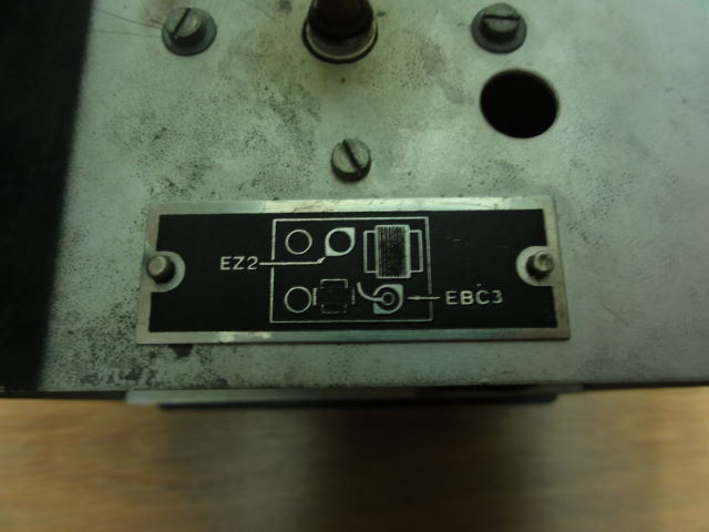

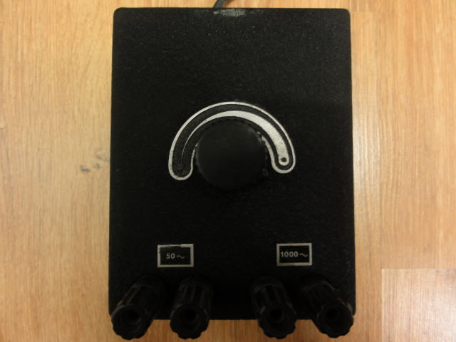

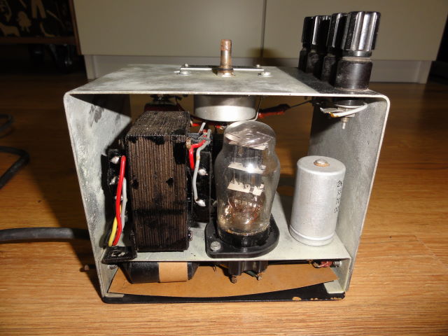

Gevonden op zolder bij mijn ouders. Ooit gekregen van de buurman, toen ik nog een 'kleine' jongen was.
Het is een oldie, een Philips GM4260, 1000Hz sinus generator. Het kastje is een soort hamerslag, maar dan zwart glinsterend als kolen. Ik heb hem nog niet aan het net gehangen. Er zitten 2 buizen in. Hieronder een impressie.
http://www.uploadarchief.net/files/download/dsc03530_cleaned.jpg
http://www.uploadarchief.net/files/download/dsc03528_cleaned.jpg
http://www.uploadarchief.net/files/download/dsc03529_cleaned.jpg
http://www.uploadarchief.net/files/download/dsc03525_cleaned.jpg
http://www.uploadarchief.net/files/download/dsc03526_cleaned.jpg
De generator hoort bij een meetbrug GM4140 en sensor GM4221 en kan dan de geleidbaarheid van vloeistoffen meten. De buurman werkte op een chemisch bedrijft.
Meer: http://www.radiomuseum.org/r/philips_1000hz_generator_gm4260.html
En dan de vraag, wat zal ik er verder mee doen?
Heb je hart voor oude apparatuur en ruimte genog, dan zou ik hem bewaren. Zo niet, dan zijn er vast wel verzamelaars, die hem willen hebben. Rosmalen, eBay en MP zijn je vrienden, maar zeker ook de NVHR.
@Tidak Ada : Ik snap wat je zegt, ik zal het zeker niet slopen.
Ik bedoelde verder, hoe kan ik kijken of hij het nog doet? Ik heb een kleine variac van 230V/1A. Verder zit die doorzichtige buis los in zijn zwarte onderkant. De buis is verder nog heel, het lijkt dat de 'lijm' is vergaan.
Die buis is waarschijnlijk een vervanger voor die EB4.
Ga je naar Rosmalen ? Kijk daar dan eerst of je er een originele EB$ vind.
Verder kun je terecht bij Wim Rotte (interenet).
Hij wordt waarschijnlijk als dubbelfasige gelijrichter voor de voeding gebruikt.
Die aluminium bus is de voedings elco. Waarschijnlijk een dubbele. Ver vang die tijdelijk door moderne exemplaren van zo'n 350V Capaciteit zou ik schatten op 8 µF per sectie.
Je kan die elco dan buiten eht circuit onde handen nemen : Eerst de lak testen en daarna formeren door langzaam de spanning op te veoeren tot de nominale. Neem daar een dag voor !
Ook de "teerdotten" onderop kun je best voorlopig vervangen en ze eerst buiten het circuit testen op lek of sluiting.
Nu kan je het ding via een gloeilamp op het net aansluiten en als er niks bijzonders gebeurt op volle netspanning gaan testen.
Voor restauratie van de Originele elco en de teerdotten verwijs ik naar het forum van de NVHR (Ned. Ver. voor Historische Radio). http://www.gloeidraad.nl/radioforum/
Die lak is geen hamerslag maar een soort rimpelverf (ben de juiste naam even kwijt), die vroeger veel voor dit soort apparaten werd gebruikt. Mogelijk nog verkrijgbaar bij een gespecialiseerde verfwinkel of een modelbouw zaak.
Succes
Het kan ook geen kwaad de buizen een dag alleen op gloei te zetten. Om ze te ontgassen. Die lijm last vaak los. Het is weer te lijmen maar niet zo maar met de eerste de beste lijm. Op sites zoals Tidak aanlinkte vindt je daar wel meer over.
Op mijn site staat ook een wat stukken over elco's testen en formeren. http://www.pa4tim.nl/?s=Formeren
Of als je het appraat toch kwijt wilt, laat je hem in deze staat en laat de restauratie over aan de volgende persoon. Zo heb ik een practisch splinternieuwe wobbel-add-on staan van dezelfde generatie, met zelfs een paar C-buizen (serievoeding) erin. Ben het typenummer even kwijt. Daar zal ik van z'n leven de teerknollen niet van vervangen omdat hij juist nog zo netjes is en ik hem als oscillator toch niet nodig heb. Bovendien als hij altijd droog gestaan heeft, is er best kans dat die teerknollen nog redelijk zijn.
