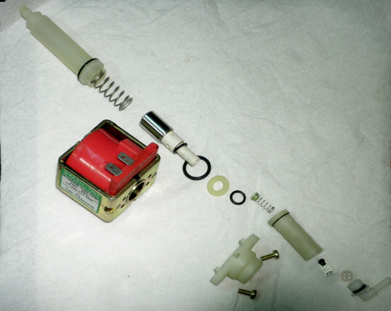

Een paar dagen geleden vroeg iemand hoe de plunjer van de Senseo-pomp in elkaar moest. Hij was iets te snel geweest met uit elkaar halen.
Ik heb het voorzichtig overgedaan en heb een foto van de volgorde gemaakt:
http://www.uploadarchief.net/files/download/resized/senseopomp-c.jpg Klikbaar
Het kniestukje zit met een gewone schroefdraad, maar vast passend, in het pomphuis geschroefd. Het 'zeefje' kun je met een pincet als schroevendraaier uit het pomphuis draaaien, het zit met verende nokjes bevestigd, die in de schroefdraad passen. Daaarachter zit een rubberen kogletje met een veertje, wat er net 180° gedraaid in moet (foutje van mij). De rest spreekt, denk ik, voor zich...
Mods, zet deze reactie s.v.p. zo mogelijk in de juiste thread...

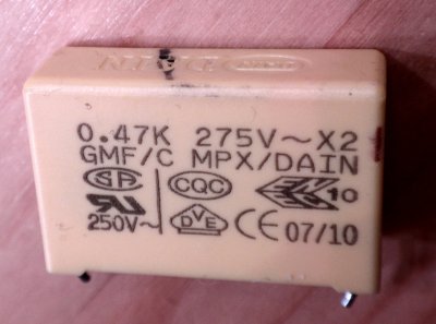

Hier stond ook al een tijdje een senseo apparaat die maar halve kopjes schonk. Ontkalken hielp niet. Toen dit topic laatst voorbij kwam heb ik dat ding ook maar eens opengemaakt.
Hier: http://www.onderdelensenseo.nl/files/HD7%20810%20_vervangen%20printpla… staat een goede beschrijving.
In mijn apparaat zat ook een gele DAIN condensator. De waarde, gemeten met een Fluke 123 was 105 nF.
Condensator vervangen, en mijn vrouw kan weer kopjes senseo drinken.

Het zijn niet alleen Senseo's die last hebben van deze DAIN condensatoren. Ook ons 'normale' koffiezetapparaat hier in huis, een HD7692, had er een.
De nominale waarde is 0u22, maar de gemeten waarde lag al onder de 100n, en de serieweerstand boven de 80 Ohm.
De opdruk is identiek aan de foto van RAAF12, met de volgende verschillen:
- nominale waarde 0.22K ipv 0.47K
- productiedatum 02/10
- de opdruk is in het midden veel scherper (dunne lijnen in de buurt van 'MPX' en de CQC- en VDE-logo's)
- aan de randen zijn de lijnen breder (onscherp)
- de logo's bovenop staan andersom (tegelijk leesbaar met de opdruk)
Sinds deze week schakelde het apparaat na een paar seconden vanzelf uit, het water bleef gewoon in het reservoir. Ik heb de condensator tijdelijk vervangen door een X2-condensator van 0u15 (die had ik nog liggen), en het werkt weer prima.

Foto van de kapotte condensator. Apparaat (HD7810 /90 /E) komt uit Polen.
http://www.uploadarchief.net/files/download/dain-470n.jpg
