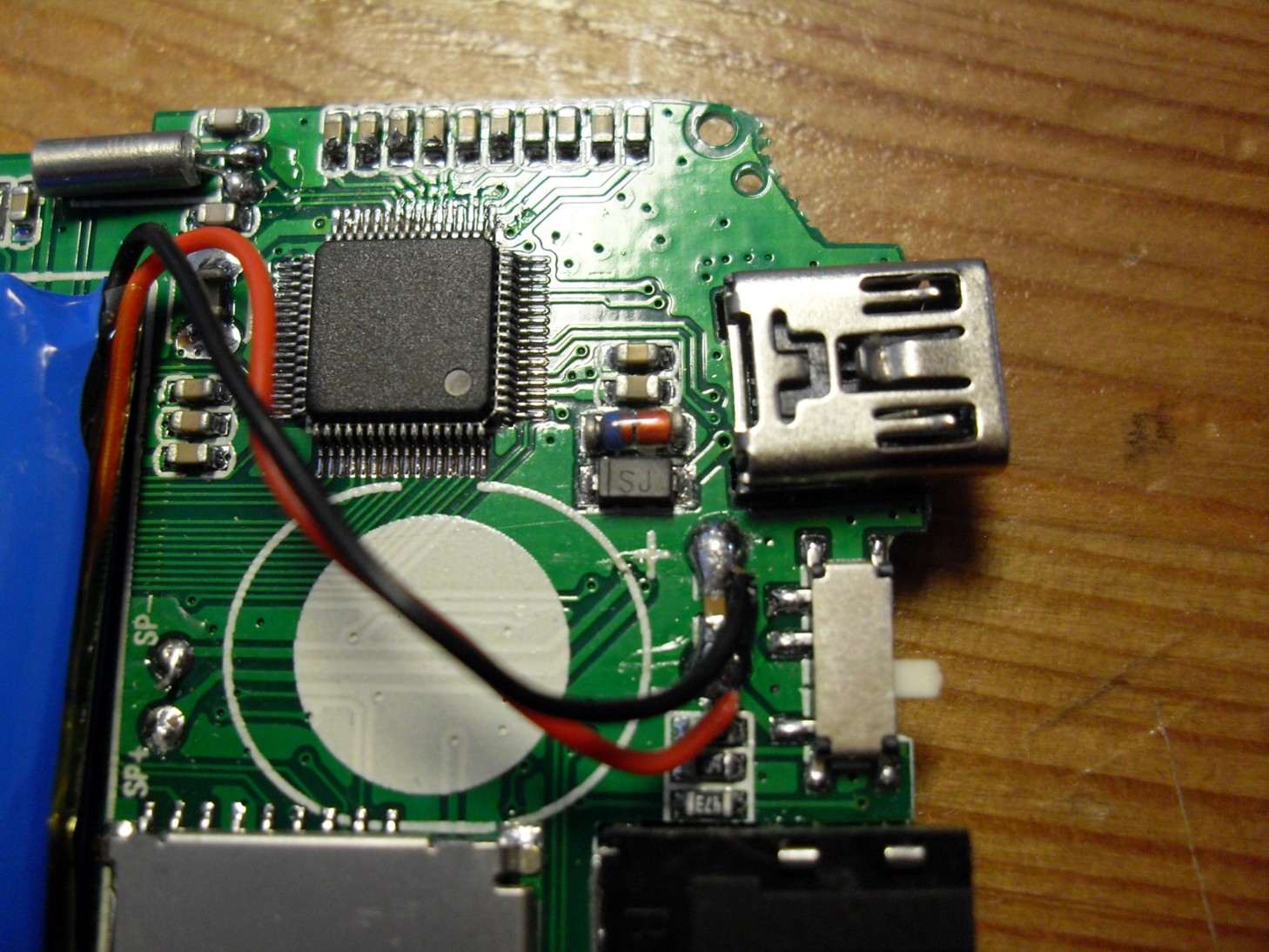

bypass heeft ook zo zijn wonderen
Ik heb hier een prachtig mp3-spelertje, dat ik op een versterkertje-in-wording had aangesloten. De voeding (5v) komt ook van de versterkerprint via een usb-aansluiting. Terwijl ik bezig was, hoorde ik een flink gekraak uit de speakers komen. Hierna was m'n mp3speler dood. Ik vermoed dat er 12Volt op de 5Volt-lijn is gekomen (deze staan in cascade geschakeld).
Mijn vraag nu: wat is het zwarte smd-onderdeeltje onder de diode?
Ik dacht ook een diode, maar dan zouden de chinezen wel 2 dezelfde gebruikt hebben.
http://www.uploadarchief.net/files/download/resized/sdc11546.jpg
Is de oranjeblauwe glasdiode wel een gewone diode, of is dit stiekem een zener? Dat zwarte ding lijkt inderdaad een diode, waarschijnlijk eentje met een lage voltage drop. Meten is weten, of is deze defect?
Deze komt overeen met code SJ.
Op 7 april 2012 12:12:05 schreef M-i-c-h-e-l:
Bedankt Bert voor je reactie.
De diodes zijn allebei in orde. als ik externe voeding aansluit wordt de chip bovenin heet. Ik ga ervanuit dat ie opgeblazen is. Einde speler dus.

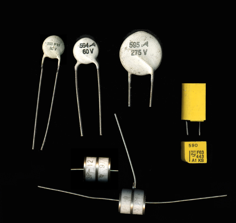

Hier wat componenten, waar ik geen raad mee weet :
http://www.uploadarchief.net/files/download/componenten.jpg
Wat zijn die witte schijfjes Keramische C's of VDR's ? Waardes?
Wat is dat gele blokje, waarde ?
Kan iemand iets zeggen over die driepool sparkgap (waardes en/of datasheet) ?
Wie weet er iets meer over deze onderdelen te vertellen ?
