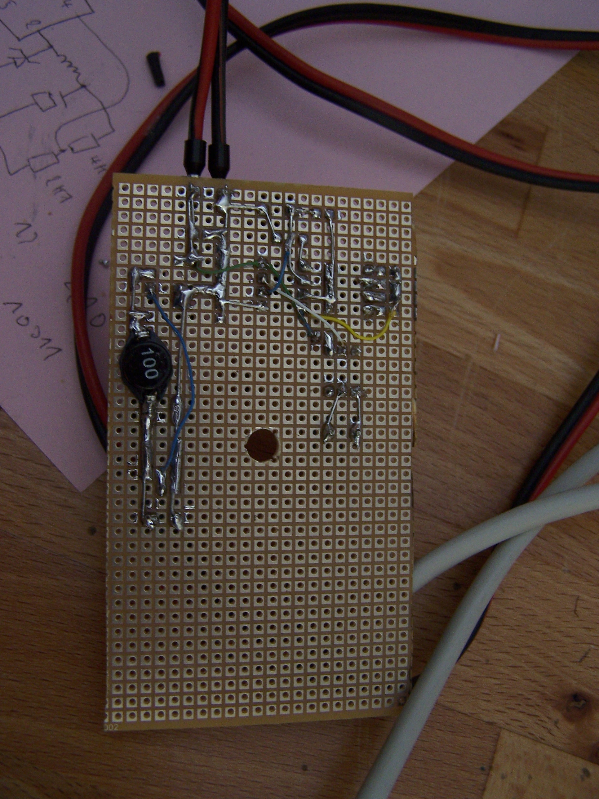

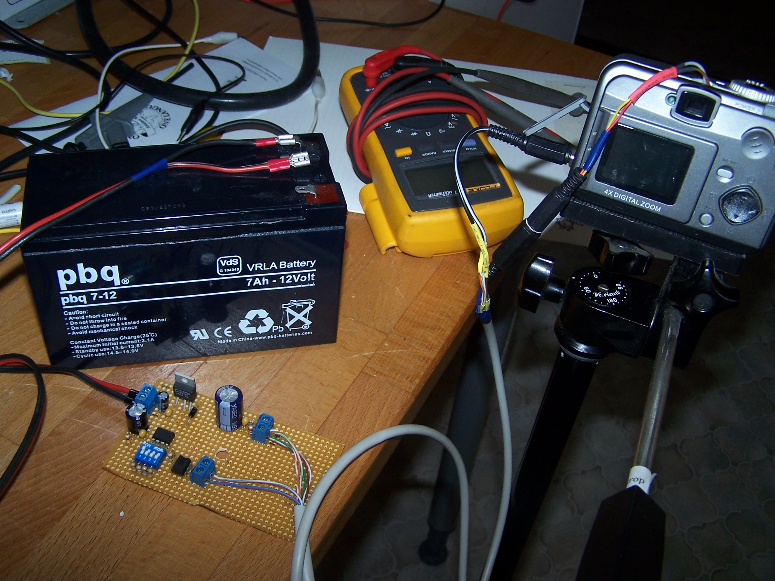

Ik heb een oude digitale camera omgebouwd tot time-lapse camera.
Op m'n stuk gaatjesprint zit een buckregelaar die de 3.3V voor de camera maakt. Een 555 geeft de pulsen (om de 15, 30, 45 of 60 seconden)
Behuizing komt er morgen aan...
http://www.imgdumper.nl/uploads5/4f94167ae0f26/4f94167ae0b42-100_6965.thumb.jpg
En omdat jullie zo graag onderkanten zien:
http://www.imgdumper.nl/uploads5/4f94173f5bcaa/4f94173f5b8a6-100_6967.thumb.jpg
Zei die geïnteresseerd zijn in het schema, klikken hier.
Het hele handeltje moet op een 12V 7Ah loodgelaccu draaien. Ik hoop dat die het lang genoeg vol houdt :)

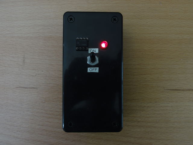

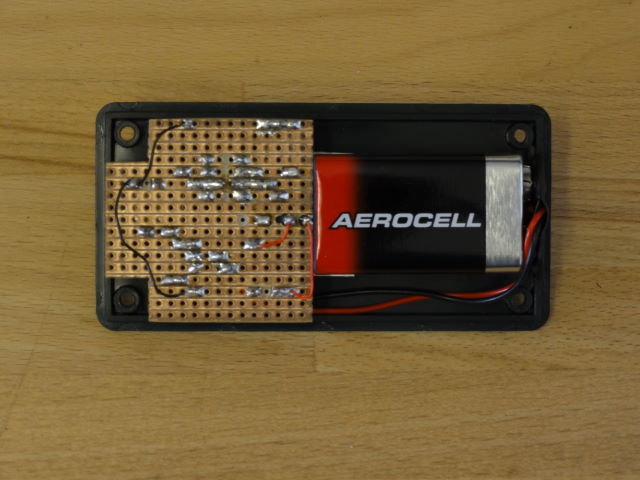

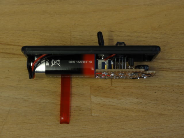

Omdat ik veel met op-amp schakelingen werkt, is het wel handig om te weten of de op-amp de 'proef' overleeft heeft. Bijna alle single op-amps hebben de bekende pin bezetting, dus heb ik hier maar een op-amp tester voor gemaakt. Samen met een 9V blok batterij en met behulp van een wire wrap voetje is het een mooie compacte tester geworden.

@ JesperR
ik gebruik dubbelzijdige tape voor smd tegen het schuiven ;)
wel uitkijken dat t niet te warm wordt, dan wordt het een bende
@ flash2b
mooi werk op strokenprint weer!, is dat een van die "nieuwe" behuizingen van dick best?
flash2b
Nee, het kastje is een Hammond uit de 1591 serie, die je bij grote C kan kopen.

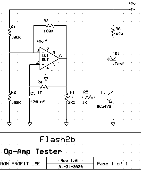

Leuk idee, flash, ik was op papier al met het zelfde bezig. Alleen werd dat wat complex. Ik wilde ook 16 poters kwiijt kunnen en hem gebruiken om opamps op lekstroom, gain en dingen als oscillatie neiging te gebruiken.
Zeg maar een moderne versie van de Tektronix O-scope plugin. Dus een board waar ik een opamps in kan prikken, een bnc in en uitgang en dmv schakelaars feedback R/C kan kiezen, inverted of non - inverted en serie R/C voor de ingang. Verder connectors om externe componenten aan te sluiten en probepunten om bv de feedback loop open te kunnen breken om bv en fase marge te meten. Bob Pease beschrijft een schakeling om lekstroom te bepalen en in een videoblog over distortion en simpele manier om met 1 opamp distortion te meten.
Maar eigenlijk ging het me eerst om het zelfde als wat jou ding doet, weten of de opamp nog heel is.
Kun je een schematje plaatsen ?
flash2b
Het is een go/no go tester. Als het ledje (langzaam) gaat knipperen, dan is de op-amp goed, maw. de output stage klapt om van hoog naar laag, de ingangen werken dan ook goed. Natuurlijk was het beter met een symetrische voeding, maar 2x9V kreeg ik niet in het handzame kastje. Het is een eigen schema:
http://www.uploadarchief.net/files/download/opamp%20tester%20-%20flash2b.png

Handige schakeling :).
@flash2b dat heb je i.d.d. erg leuk weggewerkt in dat kastje, ziet er strak uit.
