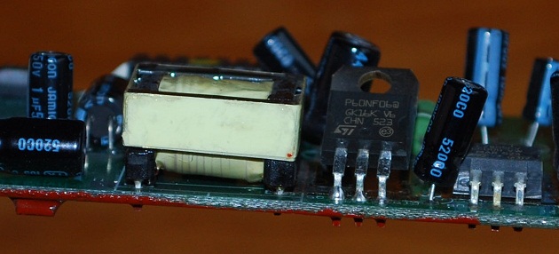

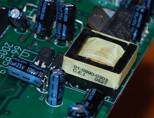

Nu zit ik met een vraagje over een omvormer. Deze is overbelast geraakt en heeft waarschijnlijk een defect in de inverter. Veel verstand heb ik niet van die dingen, maar ik hoor een ratelend/brommend geluid uit de buurt van de volgende onderdelen. De Mosfet op de foto wordt warm en het zwart/gele dingetje, wat het ook mag zijn wordt ook warm. Mijn vraag is dus, wat is dat voor ding en wat doet het???
http://www.uploadarchief.net/files/download/dsc_0066a.jpg
http://www.uploadarchief.net/files/download/dsc_0061.jpg
Op de printplaat staat T1 naast het geel/zwarte dingetje. Kan het zijn dat het gewoon een trafo-spoeltje is?
M-i-c-h-e-l
T1 is de aanduiding voor een transistor-achtige (dus mosfet kan ook, want dat is ook een transistor).
Dat gele blokje lijkt me een transformator, die deel uitmaakt van een geschakeld circuitje? De aanduiding op de print zal "TR" zijn.
een ratelend geluid , dus er zit nog leven in de switcher , maar het rare geluid lijkt me indicatie dat de uitgang in sluiting ligt of te veel stroom wegtrekt aan de laagspanning kant. de spoel kan weleens een reden zijn daarvan..
T1 slaat op een trafo, bij de transistor zal wel Q staan. Voor de reparatie van de omvormer is het handiger om een eigen topic te openen.
Aan de optocouplers te zien, is dit geen (smoor)spoel maar gewoon echt een trafo.
Overigens als de trafo ratelt, zal de MOSFET (als die de trafo aanstuurt) nog wel goed zijn (dus niet in sluiting liggen).
[Bericht gewijzigd door maartenbakker op zaterdag 21 april 2012 12:10:22 (14%)
Bedankt voor jullie reacties.
Naast de transistor-achtigen staat inderdaad een Q.
Ik ga nog even verder puzzelen. Voorlopig vind ik het een lastig klusje. Als ik meer vragen heb dan zal ik een eigen topic openen :)

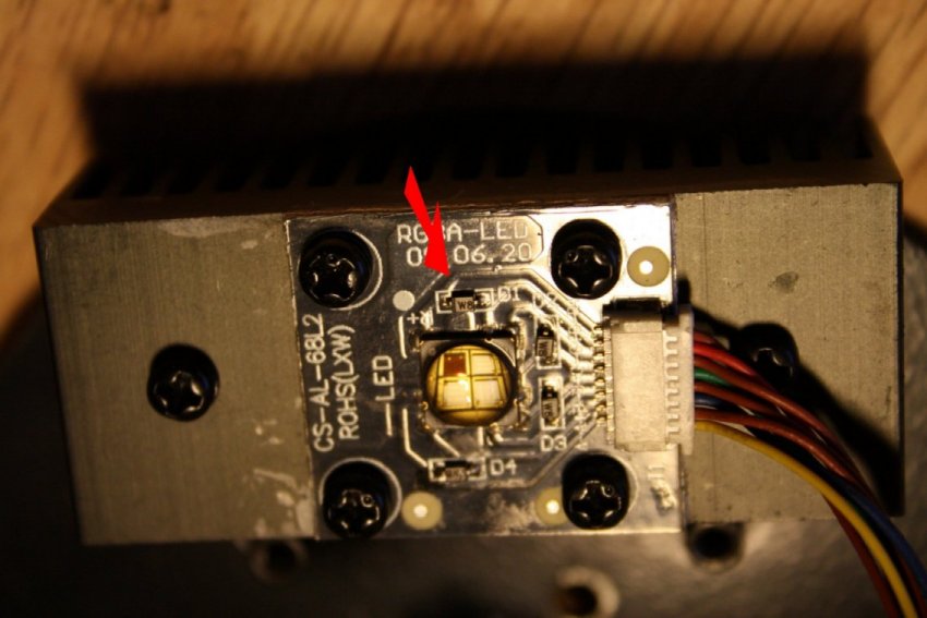

Wie kan mij vertellen welke diode dit is er staat W8 op.
Op internet kon ik ontdekken dat het een zener is maar ik vind hem in verschillende waarden 3.9 4.7 en 5.1 Volt welke is het nu.
Het beestje meet 2 X 1 mm
http://www.uploadarchief.net/files/download/resized/diodeklein.jpg
@pa3gws:
Er zitten nog 3 van die W8 type's op de print, kan je daar eventueel meten, welke spanning er over staat.
Dan zal je het wel snel weten.
MVG Gerard.;)
Tja daar moet je nou net even aan denken. :+
Ik zal eens een poging wagen, de led zit in een licht effect en draaid rond.
En als ik de stappen motor lostrek dan geeft hij een error en gaat de led uit.
Dus dat wordt wel even kunst en vliegwerk. :-p

Ik zou voor die zener de 5.1V nemen, de zenerspanning moet ruim hoger liggen dan de LED spanning. Normaal gesproken doet de zener helemaal niets. Het is een beveiliging. Maar bij ronddraaiende/bewegende lampen kun je door de motoren, sleepcontacten? (en het vaak goedkope ontwerp) veel rotzooi krijgen.
http://www.wollemi.com.tw/product/download_subcat/LED_001.pdf
als het een dubbele zener is moet de doorslag onder de Vmax reverse liggen, maar hoger dan de LED spanning.

@Benadski
Thanks ga ik proberen kijken of hij weer wil uitfikken. ;-)

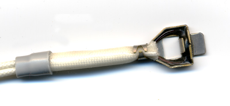

Wie kan mij zeggen waar deze onderdelen voor dienen :
http://www.uploadarchief.net/files/download/query-1.jpg
Dit komt uit een Senseo, als ik het goed herinner Ik meet geen weerstand tussen de aansluitingen en ook geen spanning bij verhitting. De Senseo in kwestie wwerkte wel.

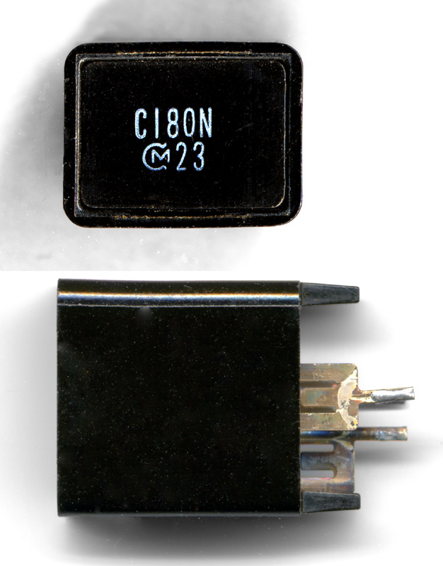

Het volgende onder deel komt uit een monitor. Er zitten 3 aansluitlippen aan. Tussen 2 daarvan meet ik 0 Ω Tussen de andere ondeling 5k Ω
http://www.uploadarchief.net/files/download/query-2.jpg
