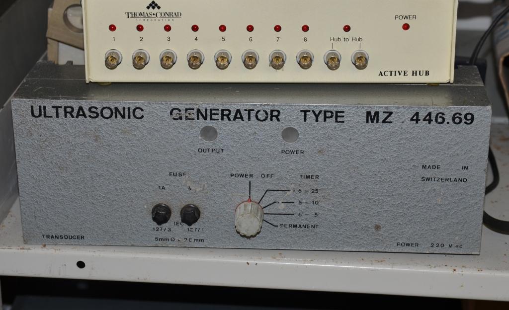

Vraagje over onderstaand apparaat.
Wat het is, staat er met grote letters op, maar waar werdt/wordt zoiets voor gebruikt, en wat kan de hobbyist ermee?
Er zit verder geen aansluiting op, behalve de netkabel.
Ik was het afgelopen Zaterdag vergeten aan de 'kenners' te vragen.
http://www.uploadarchief.net/files/download/resized/ultrasonic%20generator.jpg
Grote bak pakken, transducers er op aansluiten en die aansturen met dit ding. Heb je een ultrasoon reiniger.
Of geschikte speakers bij een hangplek voor randgroep jongeren >:-)
Je kan er ook vleermuizen mee pesten.
maar waar sluit je in godsnaam die transducers op aan?
Wat je voorop ziet is het enige, op de achterkant alleen de netstekker.
Maar een US reiniger van maken....prima idee. :)
Ook die van die hangjongeren. :)
Kareltje Wat zijn die twee grijze rondjes waar "Output" en "Power" bij stat ? Aansluitingen, lampjes of zitte er trancducers achter ?
Sterk ingezoomd, zien ze er als glaasjes uit.
Een lampje voor de power lijkt mij logisch.
Zeker voor een apparaat waarvan je niet kan zien dat hij 'het' doet.
Kan de achterkant (of een ander deel) van de behuizing wellicht mechanisch worden gekoppeld aan hetgeen getrild moet worden?
De achterkant ziet er erg robuust uit, aluminium gietstuk, lijkt het wel, zoals enkele koelribben.

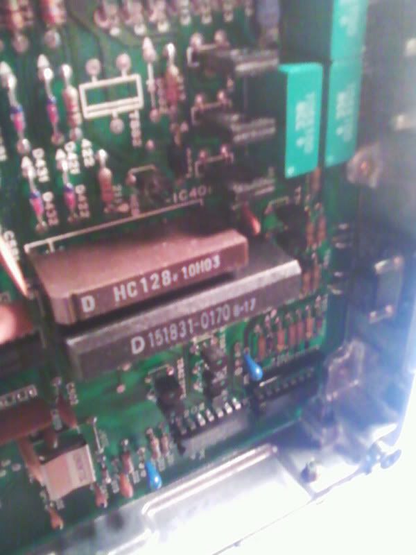

Wat zijn dit, zit in een oudere ecu.
http://i63.photobucket.com/albums/h148/fragme_dmc/electronics/Fotos-0495.jpg
Wat verder naar links boven zit een HC131
Edit: ik heb zo ineens het gevoeld dat dit propertiëre nummers zijn. Op de eprom staat 079753-0491 (wrs het nummer van het programma), op een D/A chip (denk ik) staat 151821-0020, op de cpu staat 151801-2020 en op het pcb staat 079721-1300.

Op 3 september 2012 19:02:22 schreef Kareltje:
Linksonder staat 'transducer', zit die toevallig in de behuizing?
Op 3 september 2012 21:35:32 schreef Damic:
Hip hoi.
Yep... een ecu vol custom onderdelen, je onbekende blokjes zijn hybrides. Alleen iemand die regelmatig met ecu's stoeit zal weten wat is. Uit welk voertuig komt deze ecu?

@Damic,
Het zijn speciaal voor Denso gemaakte dikkefilm schakelingen.
1 moet de luchtdruk meting zijn (zit een heel klein gaatje in)
1 is er voor de accu spannings meting en nog 1 als driver.
Alle voor Denso gemaakte schakelingen en ic's beginnen met D150
Heel fijn vrijwel niks over te vinden verder.
Mazda RX ECU?
Luchtdruk klopt niet, die zitten buiten de ecu in de motorruimte en de passagiers ruimte (boost controllers genoemd in het schema :/ die bij een non turbo).
Hoe kun je dat nu weten dat een RX-7 FC EU/JPN non turbo ecu is :p
Toch bedankt Paul. We kunnen verder, gewoon de signalen volgen met een spanningsvolger inlezen in een pic (PIC18LF26K80) en aanbieden als can bus signaal, dat komt het wel goed.
Klopt natuurlijk bij een RX7 zitten ze op de veerpoot.
We hebben 10jaar geracet met die dingen, de turbo dan wel.
Staat er hier nog 1 te koop in racetrim.:)
Op 3 september 2012 23:37:55 schreef Henry S.:
Dit zal het waarschijnlijk wel zijn, maar rest mij toch 1 vraag hierover:
Het ding staat dan zomaar een US 'herrie' te maken zonder dat dit ergens gericht gebruikt gaat worden.
Zonder dat er een losse tranducer gebruikt word voor een toepassing, waarvoor kan dit apparaat dan verder dienen?

Op 4 september 2012 17:34:48 schreef Kareltje:
Misschien kan een foto van de binnenkant uitkomst bieden. Is de hele behuizing van metaal?
Zover ik kon zien, wel, maar ik zal dat ding eens mee naar huis nemen voor een kijkoperatie.
Mogelijk zitten de transducers in de kast zelf, zodat je er een bak boven op kan zetten ?
Ik heb hier ook zoiets liggen. Een veel KW ultrasoon geval.( 19 inch kast van ik 35 kilo) Daar wilde ik een badje op aansluiten. Alleen wist ik toen niet ( en nu nog niet) waar en welke transducers ik moest halen. Bij nazorken bleek het ding bij een 2000 liter bak te horen. Hij staat nu in de garage te wachten op mogelijke sloop voor de onderdelen, ( als ik zeker weet dat ik er echt niks mee kan) ik ben bang dat ik de 10L bak die ik er voor bedoeld had ook oplos als ik die op dit ding aansluit :-)

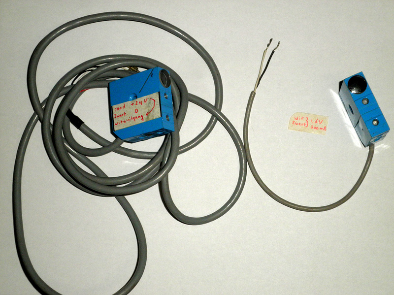

Ik heb deze lichtsluis, maar kan geen verdere gegevens vinden, dan wat er op de etiketjes geschreven staat :
SICK EP10-24
http://www.uploadarchief.net/files/download/resized/p9020250-b.jpg klick
Het gaat om een lichtsluis van SICK, type EP10-24 dat staat op de module, waarvan ik denk dat het de ontvanger is.
Ik heb de firme angeschreven, maar die zegt dat ze geen datablad hebben.
Is er iemand, die het ding kent en mij aan wat meer gegevens kan helpen om hem te gaan gebruiken ?
Een echte datasheet zou helemaal mooi zijn
