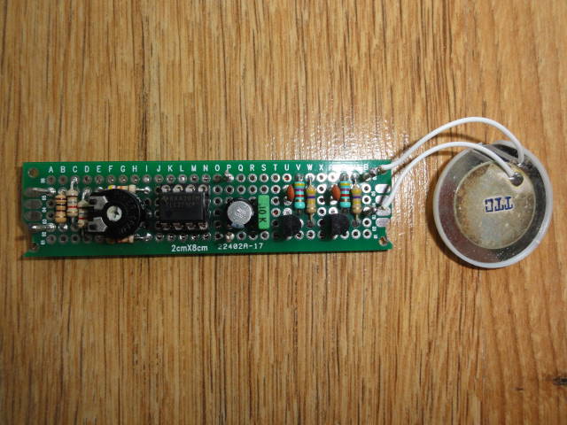

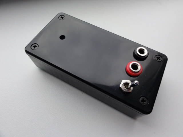

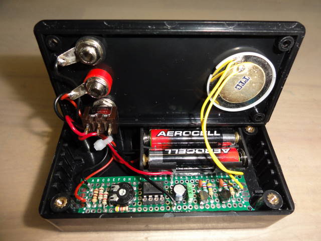

Dit was het projectje van deze middag. Het is een geleiding tester, welke piept als de verbinding maximaal 100Ω is (is in te stellen). De meetspanning is minder dan 100mV, dus er gaat niets stuk tijdens het testen. De piëzo komt trouwens uit een oude verjaardagskaart. Omdat ik de schakeling wilde laten werken op maximaal 3 volt, heb ik met diverse op-amps getest. Een CA3130 werkte aardig, maar uiteindelijk toch maar een TLC271 besteld en gebruikt. Omgenomen stroom is 0.9mA in rust, en 1.4mA tijdens het piepen. Het geheel zit in een Hammond 1591 behuizing (waar bijna al mijn kleine schakelingen in worden gemonteerd).
De print (experimenteer print van ebay):
http://www.uploadarchief.net/files/download/dsc06500_cleaned.jpg
Alles zit in het kastje:
http://www.uploadarchief.net/files/download/dsc06501_cleaned.jpg
Uiteindelijke resultaat:
http://www.uploadarchief.net/files/download/dsc06504_cleaned.jpg

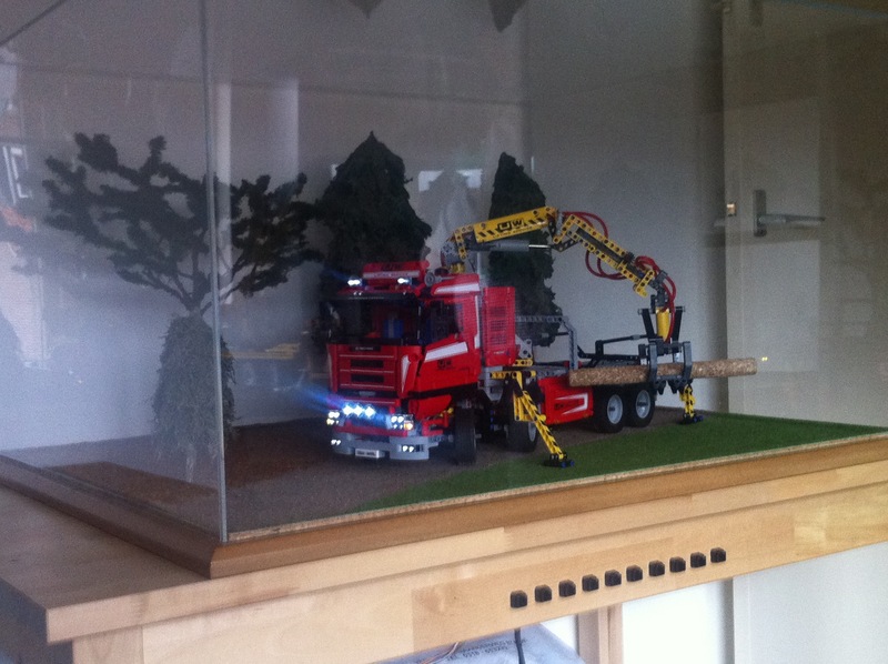

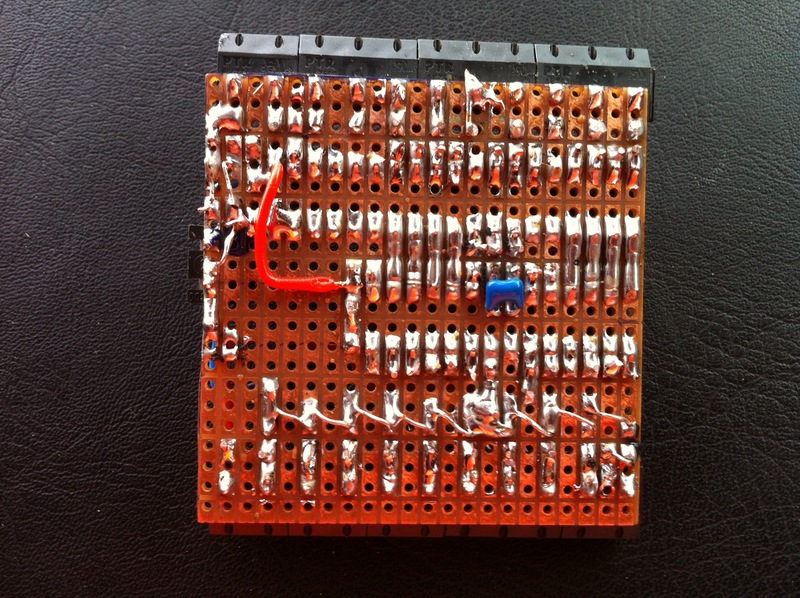

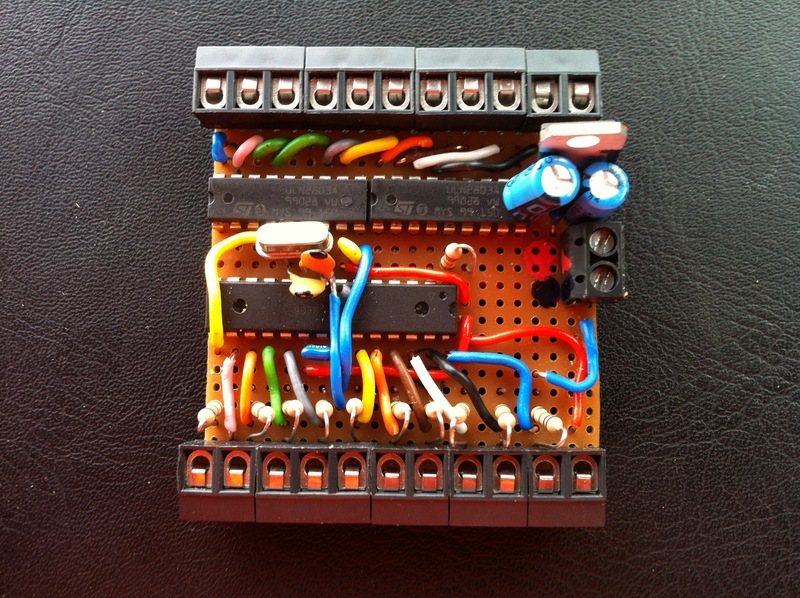

Zoiets heb ik laatst ook gemaakt voor mijn broertje, zwaailichten, stadslichten gedimd tov de dimlichten (pwm). Als het knipperlicht links aan staat en je zet het rechterknipperlicht aan gaat het linkerknipperlicht uit. En zo nog een paar features. Lichten zijn te bedienen met de drukknoppen in de tafel.
foto's zijn klikbaar
http://www.uploadarchief.net/files/download/resized/img_05_09_103906.jpg
http://www.uploadarchief.net/files/download/resized/img_05_09_103901.jpg
En het betere bak en braadwerk
http://www.uploadarchief.net/files/download/resized/img_05_09_103900.jpg

Hey wat tegek, WilToyo, zeker die displaycase helemaal super. Ik zie dat je die darlingtons gebruikt, dat was mijn eerste idee!
