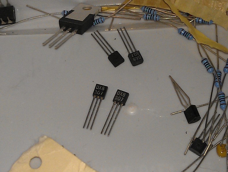

http://www.uploadarchief.net/files/download/resized/imag1249.jpg
DX8
307
Misschien een BC307? Kent iemand deze opdruk?

Meet het als een bipolair torretje, of zou het ook een Hall-element kunnen zijn?

Eigen merk van dealXtreme ;-) Is het npn of pnp
Helaas, ik heb ze nooit gezien.

Ik zal eens meten of die "tor" gewoon NPN of PNP meet.
Een Hall-sensor is ook niet onmogelijk, had je een specifieke serie in gedachten Sonytech?

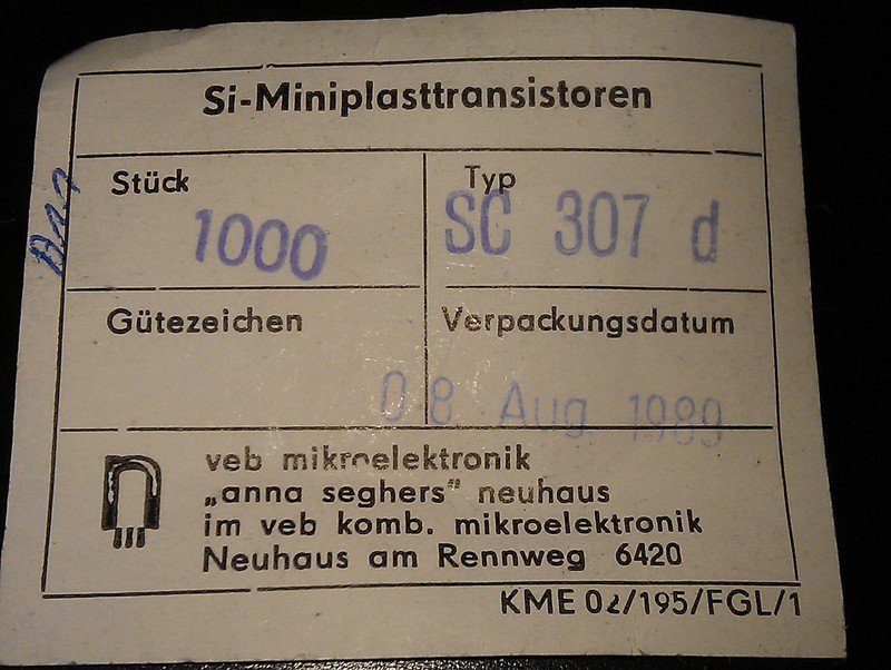

Het meette PNP, en toen ik hem alvast maar in het general-purpose-PNP-bakje wilde mikken, vond ik er nog een paar in een zakje met het volgende papiertje erbij:
http://www.uploadarchief.net/files/download/resized/imag1250.jpg
Nu herinner ik het me ook: deze torren zaten in een grote zak, en heb ik in kleine zakjes verdeeld voor de CO-stand op Rosmalen.
Oostduitse torren ;), die heb ik ook nog wel liggen. Herkenbaar door de platte behuizing en de bruine ipv zwarte epoxy. De afwerking is wat groffer dan wat gewend is.
Leesvoer over die dingen: http://www.datasheetarchive.com/dl/Scans-048/DSAGER000214.pdf
Ik kwam ze vroeger nog wel eens tegen in de BSL-motoren van videorecorders. Maar tegenwoordig nog steeds een gangbare package voor een Hall-element:
http://www.digikey.com/product-detail/en/ATS177-PG-A-B/ATS177-PG-A-BDI…
