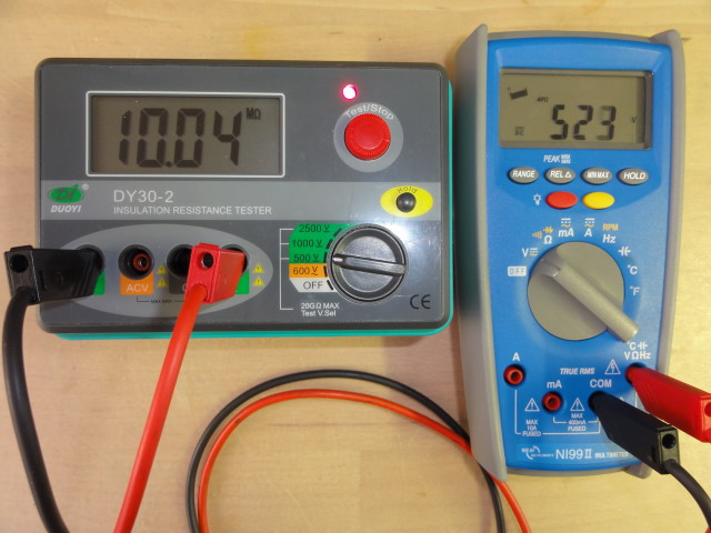

Mijn isolatie tester is en Duoyi DY30-2 die max 20GΩ kan meten met een test spanning van max 2500V.
Allereerst een test of hij het doet 500V:
http://www.uploadarchief.net/files/download/dsc08430_cleaned.jpg
Dat klopt mooi, de ingang weerstand van de DMM is 10MΩ

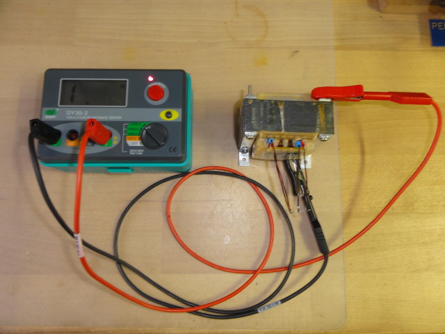

- Primair naar blikpakket 2500V
http://www.uploadarchief.net/files/download/dsc08431_cleaned.jpg
- Secundair naar blikpakket 2500V
http://www.uploadarchief.net/files/download/dsc08432_cleaned.jpg
- Primair naar Secundair 2500V
zelfde.
Dus allen > 20GΩ en dus geen overslag.
Sorry, geen schokkende resultaten rbeckers.....
rbeckers
Zoals verwacht.
Die trafo's zijn in orde.
