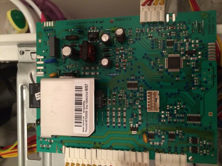

Dat ding achteraan waar de voeding binnenkomt is ws. netfilter. Je moet die print aan de voorkant hebben, haal die er eens uit en kijk of je wat geks ziet / maak foto's / controleer of die wel voeding krijgt.

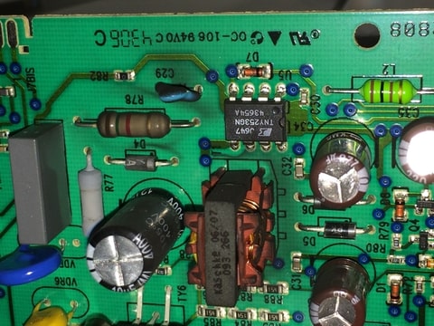

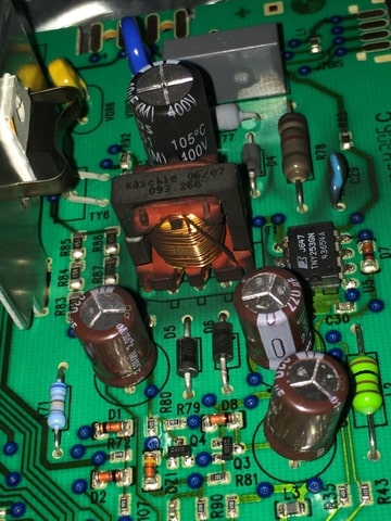

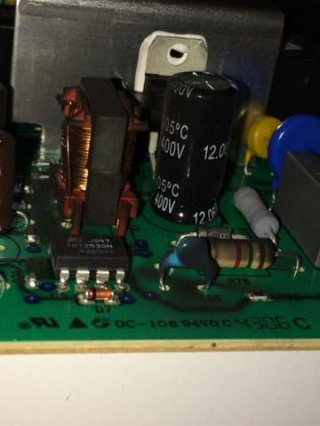

Vanmorgen dan toch maar weer de wasmachine opgemaakt en de printplaat eruit gehaald. Het lijkt er inderdaad op dat daar iets mis is, lijkt erop dat deze is doorgebrand, zie de zwarte brandplekken linksbovenaan, een weerstandje is helemaal zwart geblakerd, de spoel vertoont ook wat zwarte plekken:
http://www.mijnalbum.nl/Foto550-P6GZ6MXE.jpg
Lijkt erop dat het printje vervangen moet worden. Bestaat er nog een risico dat hetzelfde weer meteen gebeurt met een nieuwe printplaat of lijkt dit echt op een fout op de print zelf en niet elders in het circuit?
Weten jullie overigens waar ik dergelijke onderdelen kan krijgen?
Wrijf er eens over. Kan aanslag zijn.
Had ik ook al gedaan, lijkt wel een beetje zwart geblakerd. Maar misschien niet doorgebrand dan?
Hier nog een paar closeups (click voor grote foto):
http://www.mijnalbum.nl/Foto-DCFU7JY3.jpg
http://www.mijnalbum.nl/Foto-QWOAX6TN.jpg
http://www.mijnalbum.nl/Foto-DCFJEP4E.jpg
Je zou moeten meten of er spanning die voeding ingaat en ook weer uitkomt. Aan de foto is niet te zien of hij inderdaad defect is.

Jup, even schoonborstelen met een oude kwast ofzo. Desnoods met een watenstaafje poetsen.
Ik weet ook niet precies waar het door komt, misschien koolstof van de koolborstels van de motor ofzo, maar bij "mijn" wasmachine (Die van m'n ouders, dus) zat dat ook, en wel zodanig dat het ging vonken. Dat spul geleid en heeft de neiging neer te komen op punten waar een hoge spanning staat, waar je het dus juist niet wilt hebben.
(Bij iedere oude SMPS die ik openmaak zit er stof neergeslagen precies op de sporen rond de primaire elco, alleen meestal is dat gewoon niet-geleidend huisstof. Dit zwarte spul is koolstof.)

Hebben alle koolborstel machines last van, is stof. Maar net zoals Testman zegt, meet op de elco's of er spanning (5,12 V ) op komt Eentje als het goed is rond de 300 V
ik heb het wel gedacht, maar dat smd dat heeft opgepikt.. dus zo gaat het nieuwe pin code hacken :)
Ik kon het zelf helaas niet vinden. Dus toch maar iemand erbij gehaald. Die kon ook niets vinden maar dacht dat er iets mis was met de print. Dus die is inmiddels vervangen en nou doet alles het weer!
