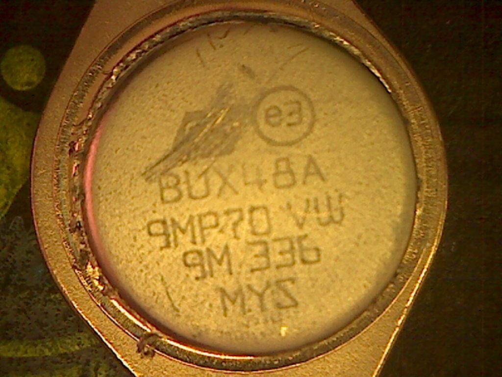

En dit de mijne, logo kras je zo weg.
http://www.uploadarchief.net/files/download/resized/20140714_st-klein.jpg
Maar waarmee heb je gekrast? Het ziet er nogal heftig uit, maar misschien door de foto.
Krijg je de tekst/logo ook weg met aceton?
Nee gewoon met m'n nagel zal zo eens proberen met wat chemicaliën.
Als automonteur heeft Paul natuurlijk òf flinke stevige nagels óf gebroken nagels. Het laaste is dus duidelijk niet het geval ;)

Helaas Paul, als de tekst er met de nagel af gaat, dan is de opdruk niet orgineel.
Ik heb het even gecontroleerd bij een ander type tor van STM uit dezelfde generatie en uit dezelfde fabriek: De tekst is in de matte ondergrond gelaserd. De ondergrond en laseren zijn beide maatregelen tegen imitaties. Die van jou lijkt gelaserd, maar is bedrukt met inkt.
Ik sluit me helemaal aan bij Henry: als dit het effect is van krassen met een nagel, dan is het never-nooit een originele opdruk. De aceton-proef is niet eens meer nodig. Je kunt het nog proberen voor de gein, maar dat zal ook alles wegvagen.
Waar heb je het ding gekocht? Dat zal hoogstwaarschijnlijk geen officiële distributeur geweest zijn. Zo wel: gelijk terugsturen.
Opdrukken op TO-216's (BD/BF's) uit de 70's zijn vaak met een duimnagel verwijderdbaar, hetzelfde geldt voor sommige TO-220 thyristors en triacs uit die tijd.
Maar hedendaagse inkstempels horen niet zo maar uit te poetsen zijn, en bij laseringen is dat sowieso onmogelijk.

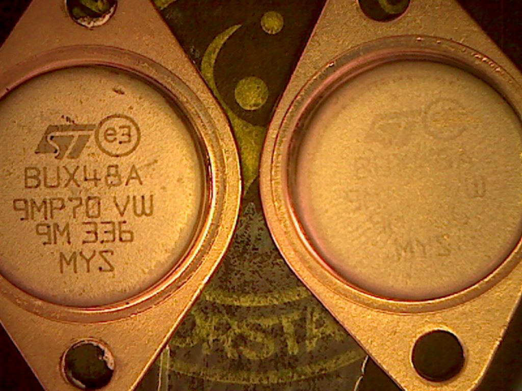

Even een update,
Dit is het verschil in opdruk door even met een doekje thinner te wrijven.
http://www.uploadarchief.net/files/download/resized/20140717_opdruk.jpg
Farnell gesproken en wordt opgelost en er komt een officiël onderzoek.
Erg netjes dat Farnell het direct in behandeling neemt. Ik heb er vorig jaar ook 4x BUX48A besteld, persoonlijk geen problemen mee gehad maar ik zal er eens een doekje over halen.
Even een update, inmiddels ook een mail van ST gehad en zij zeggen dat ze tegenwoordig de transistors bedrukken en niet meer met een laser bewerken.
Volgens ST zijn die dingen niet Fake. Farnell verbaasde zich ook wel een beetje over deze opmerking.
Heb inmiddels Procomp gekregen van farnell die meten geheel ander stroom versterking is veel groter.

Als het netjes met uv-curable epoxy inkt is bedrukt gaat het er niet af met aceton. Dus ofwel de fabrikant heeft wel heel erg goedkope inkt gebruikt of het is een fake.
Aceton testen zeggen niets. De fakers hebben ook laserapparatuur.
Scheef Schaap, hoeben, het gebeurt dat fabrikanten wel eens overstappen op een ander proces en dat dan verschillen met eerder ontstaan. Zo las ik laatst ergens dat ST tegenwoordig de transistoren bedrukt en niet meer lasert.. Ohja, hier

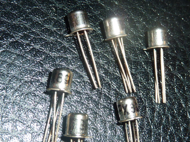

Voor een revisie project een paar BFX89 transistoren gekocht via een Nederlandse webshop.
Als ik goed kijk dan zijn restanten van een oude opdruk nog zichtbaar.
Verder staat er geen fabriekslogo op en is de opdruk BFX89 van slechte kwaliteit en staat zelfs scheef geprint.
Ik heb nog niet de gelegenheid om ze uit te proberen, maar volgens mij klopt er hier iets niet.
http://www.uploadarchief.net/files/download/fake1.jpg
Dit klopt inderdaad niet, Ik heb vergelijkbare transistoren gehad die niet echt in orde waren.
Zelfde lettertype, slecht gedrukt en scheef.
Waren toen van het type 2N2222 en 2N2907.
[Bericht gewijzigd door Luckyboy op 2 oktober 2014 18:03:00 (15%)
