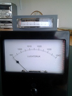

Voor mijn internet gestuurde barometer heb ik twee meters die ik had liggen voorzien van een nieuwe schaalverdeling. Hiervoor heb ik de gratis software MeterBasic gebruikt. Daarmee kun je praktisch elke meter van een passende en zeer goed ogende schaalverdeling voorzien. De bovenste meter geeft de tendens aan en heeft dus een nulstand in het midden gekregen. Omdat ze beide toch dmv. PWM met een PIC worden aangestuurd is dat prima te doen. Zo gauw de schakeling verbinding heeft met de weersite gaat de meter eerst naar even naar de middennulstand om daarna de actuele luchtdruktendens aan te geven.

Hoe bedoel je "internet gestuurd"? Is het soms een weergave van een weerstation elders?
Tidak schreef:Hoe bedoel je "internet gestuurd"? Is het soms een weergave van een weerstation elders?
Ja, ik haal met een Pythonprogrammaatje van meteo24.nl de gegevens van Enschede binnen en die worden dan via de COM poort doorgegeven aan de PIC.
Roches
Henk424: Met een ESP8266 kun je dat zonder tussenkomst van een PC doen!!!
Zie Youtube Filmpje
Mooi idee Roches.
Had ik ook al aan gedacht maar de PC staat in de woonkamer en de barometer ook dus dit gaat bij mij in een moeite door.
@Henk424 , zit er wel een Touch screen op? Je moet er toch op tikken voordat de nieuwe stand word weer gegeven

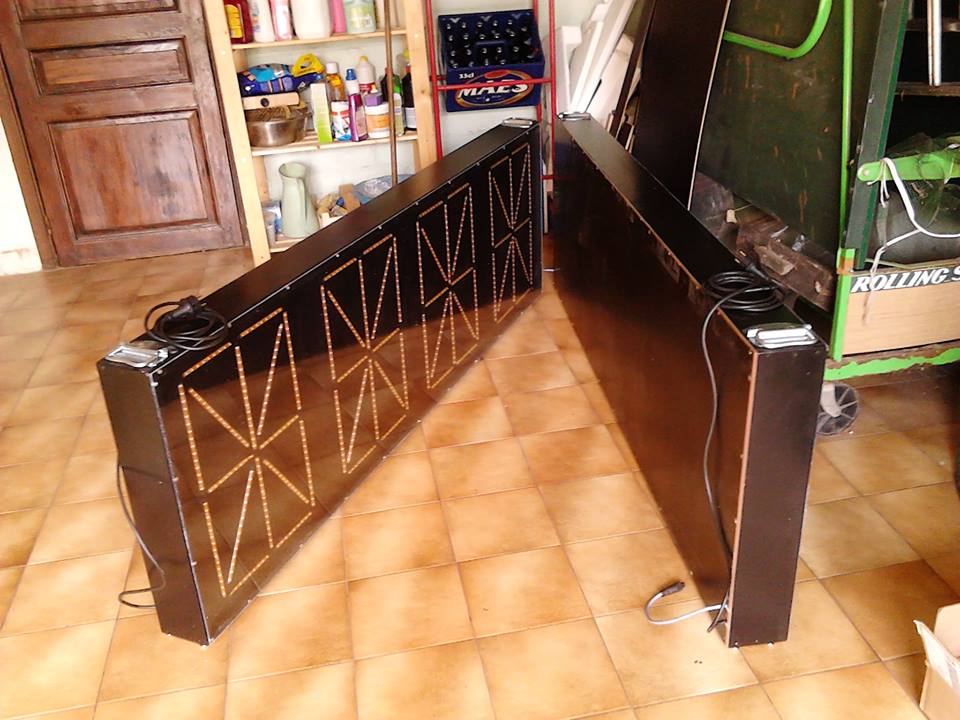

En dit is mijn project waar ik mee bezig ben.
Een 8 x 16 segment (dmv ledstrips) messageboard.
Op dit moment ben ik bezig met de bediening ervan.
In dit filmpje gebruik ik een tablet en de communicatie gebeurt dmv bluetooth.
filmpje op youtube: https://www.youtube.com/watch?v=M2zB1gVrmZQ#t=27
Nu heb ik gekozen voor een visual basic applicatie met behulp van een xbee en xstick.
Jochem

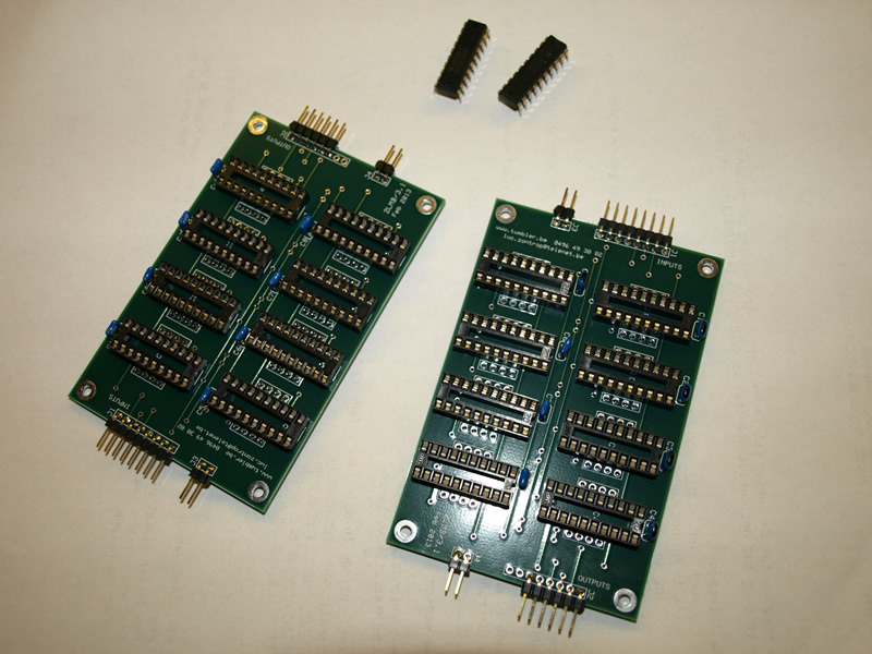

Leuk, waar ga je het voor gebruiken?
De interessante info ontbreekt verder: wat gebruik je intern voor een controller? Waar zijn de foto's van het bouwproces?
Propeller, volgens het andere youtubefilmpje.
Leuk ding. Ik ben bezig met een 6-digit full-RGB 7 segments display/klokje (klokje? Ruim een meter breed!), maar die is nog niet toonbaar.

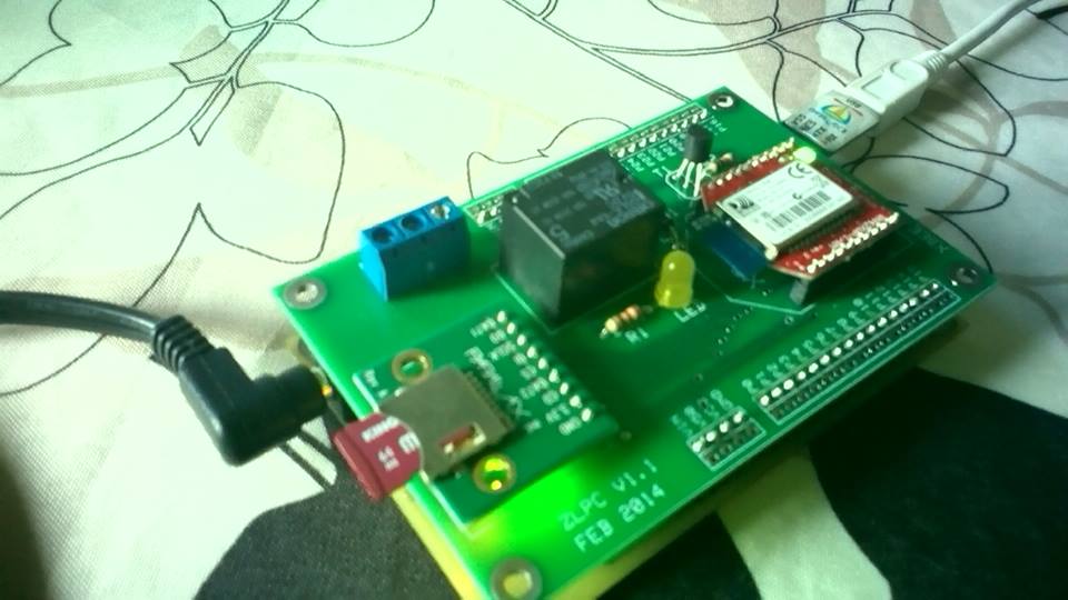

Op 29 december 2014 07:17:26 schreef Tumbler:
Mooi gedaan, heb even een vraag. Welk type Xbee gebruik je. Zelf werk ik nogal eens met de Pro versies, maar deze heb ik nog niet gezien. Of ik moet verkeert kijken.
Op de foto zie je inderdaad een bleutooth module (rn42)
Nu gebruik ik xbee 1 versie.
De afstand tussen laptop en borden is ongeveer 50 meter en heb deze al met succes getest op die afstand.
Ahh, vandaar. Het is bijna het zelfde printje als de Xbee, ook 20_pins, schuine zijde eraan.
Die 50 meter moet inderdaad geen probleem zijn, ik heb wel eens een paar Km gehaald in het open veld. Was wel een ander type natuurlijk.

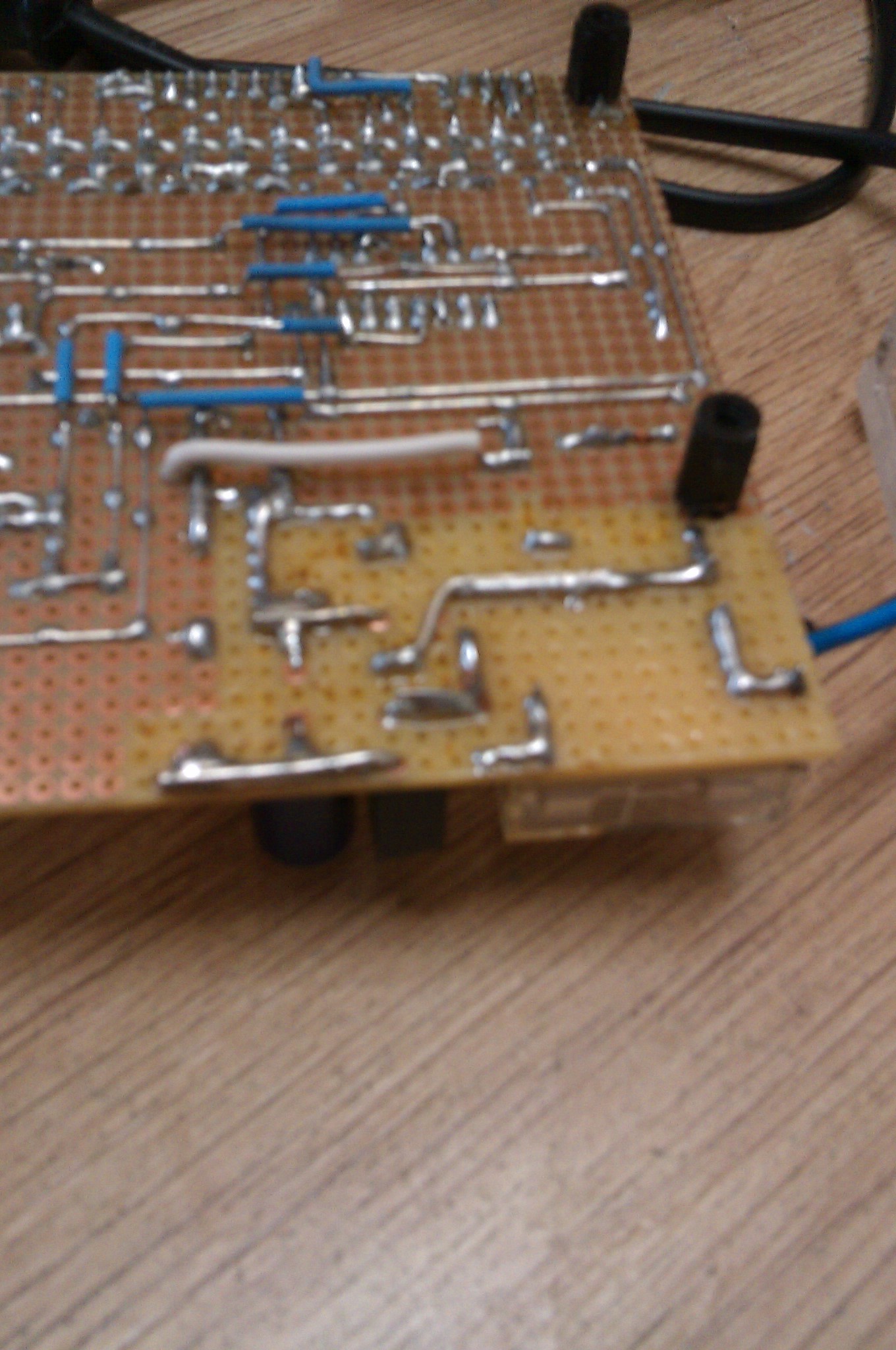

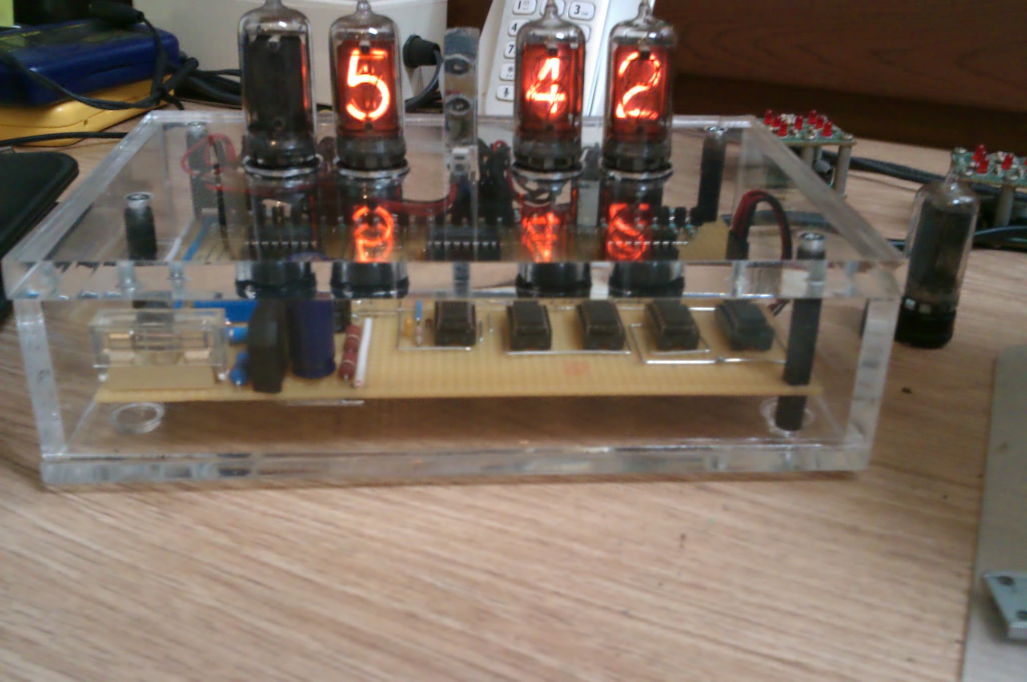

Even een klein projectje van mij tijdens de saaie feestdagen (vrouwlief moest werken).
Een nixie klokje stond al een poosje op mijn verlang lijstje.
Laatst een paar nixies gekregen van een kennis dus solderen maar.
Het hele ding is op gaatjes bord gemaakt en (lekker gevaarlijk) direct uit het net gevoed.
De eerste foto is de bovenkant.
Nummer twee de verplichte onderkant.
Even met de soldeerbout met een flinke beitelpunt en op 450 graden de niet gebruikte eilandjes tussen de 230V lijnen verwijderd.
En afgelakt met transparante lak (foto 3)
En tot slot het geheel werkend in een veilige plexiglas behuizing.
Dat was een hele kluit schuur en polijst werk maar wel leuk om te doen.
En wederom excuus voor de mindere foto's maar momenteel niet meer dan een brakke telefoon daarvoor beschikbaar.
