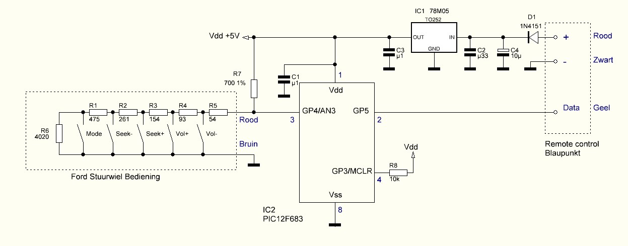

Projectje waar ik nu mee bezig ben, een stuurwiel-bediening interface.
Ik heb een andere autoradio gekocht en wil graag de originele stuurbediening blijven gebruiken, dit is kant en klaar te koop maar zelf maken is leuker.
De nieuwe radio is een Blaupunkt en werkt met pulsen terwijl de stuurbediening een simpel weerstandsladdertje is. Hier ligt een schone taak voor en klein PIC'je ! Op mijn werktafel werkt het, moet het nog inbouwen.

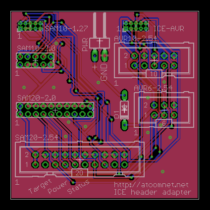

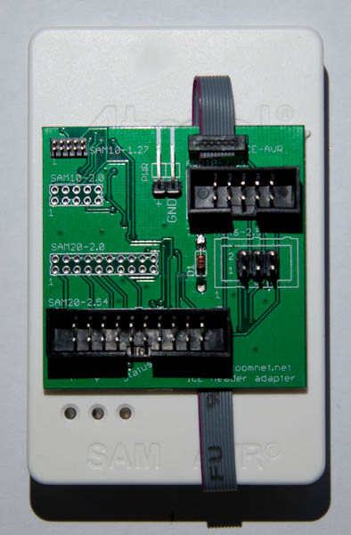

Dit valt natuurlijk in het niets bij het werk van fotoopa, maar ik heb mijn atmel ice-basic bruikbaar gemaakt.
Helaas heb ik een tijdje geleden mijn AVR isp mk2 opgeblazen. Dus dit is de vervanger.
Standaard krijg je er een 1,27mm pin-pitch stekker bij en een 6 pins AVR isp stekker. Maaaar, ik heb ook nog printjes met 10 pins AVR. En ARM mcu's met 20 pins.
Als je een ARM mcu wilt programmeren moet je ook nog eens dat mini kabeltje van de AVR poort naar de SAM poort verhuizen, onhandig priegelwerk. Buiten het feit dat er geen verloopkabeltje bijzit met een standaard 20 pins stekker voor ARM mcu's. Dus maar een verloop printje gemaakt:
http://atoomnet.net/co/ice-header-adapter.png
http://atoomnet.net/co/ice-header-adapter.jpg
Grappig is dat de SAM poort en de AVR poort dezelfde aansluitingen hebben intern, alleen de pennen zijn anders aangesloten aan de buitenkant. Ik kan dus op het verloop printje zowel AVR mcu programmeren en zonder het kabeltje van AVR naar SAM poort te verhuizen een ARM programmeren.
Printje zit vast met een beetje dubbelzijdig plakband. Het kabeltje wat bij de ICE-basic zat is nu permanent met het printje verbonden.

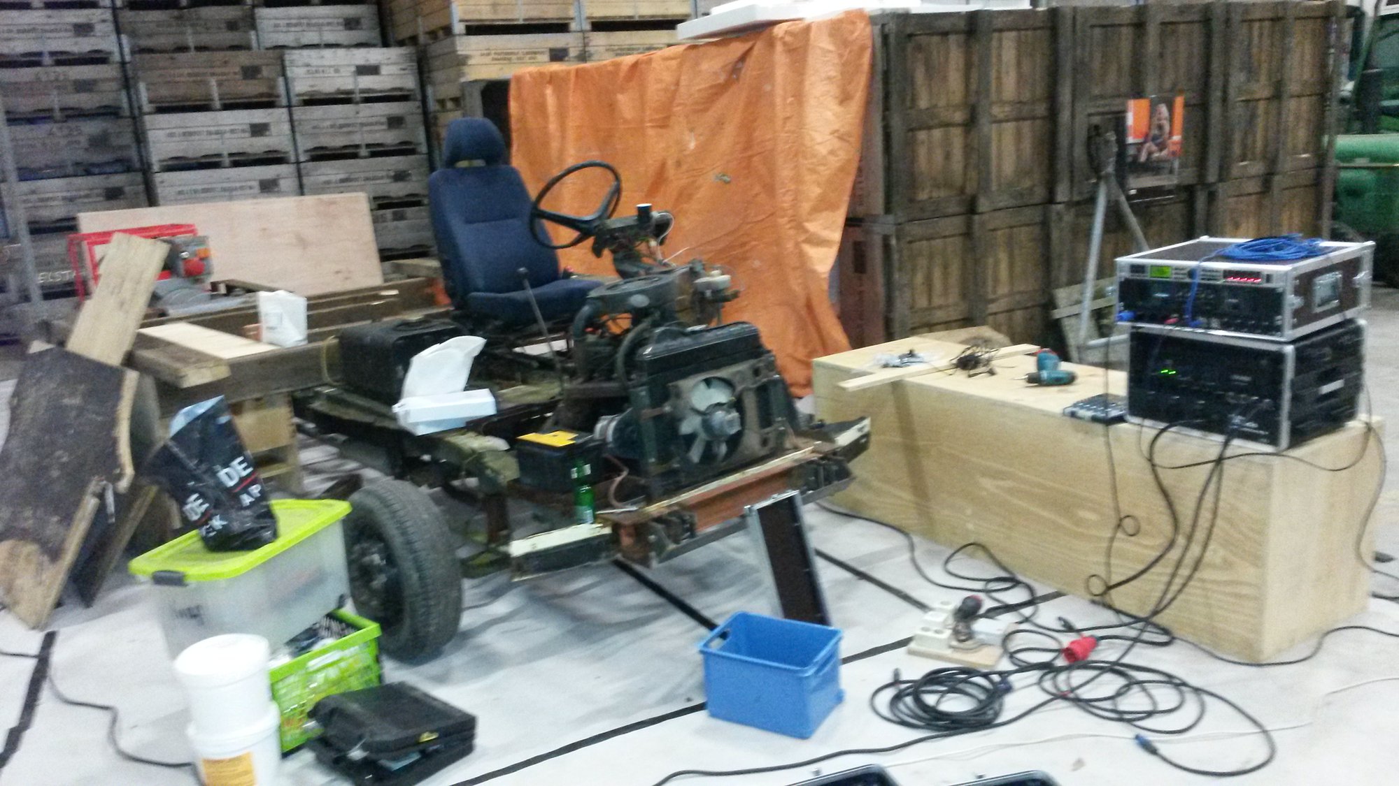

Bezig met een carnavalswagen. Wij maken dit jaar een discotheek.
Onze Ford Transit uit om en nabij 1980. Was een camper. helemaal gestript. Ondertussen wordt er al weer gebouwd. Helemaal achterop zit het aggregaat 27kVA 3x40A met een VW kever 1600cc industriemotor.
Links aan de wagen hangt al een sub en rechts op de foto staat ook een sub. Deze zijn zelf ontworpen zodat zij in de vorm van de wagen vallen.
Op deze wagen komen in totaal 6 palen met elk 1500 leds, die op de muziek moeten mee gaan.
Deze worden aangestuurd met een LM3915 en wat FETs
en een peakdetector om het een rustige beweging te geven:
Verder komen er nog 36x 100 watt LEDs die in kuubskisten komen (4 stuks per kuubskist) waar een matte plexiglasplaat op komt zodat het lijkt op een discovloer.
De aasturing van de 100 watt leds gebeurt door elektronica in een schakelkast:
Daar zitten in:
3 PFC's (bovenin) voor een stabiele gelijkspanning. 12 leds in serie. Daarvanuit via weerstanden (links) op een flinke koeltunnel.
In deze kast zit tevens een voorziening om 40 halogeenlampjes aan te sluiten, die tussen traptreden komen.
Het geheel wordt gestuurd vanuit een board dat linux draait, die ook de muziek afspeelt. Die bepaalt namelijk aan de hand van de muziek het aantal BPM, zodat de verlichting op de maat gaat.

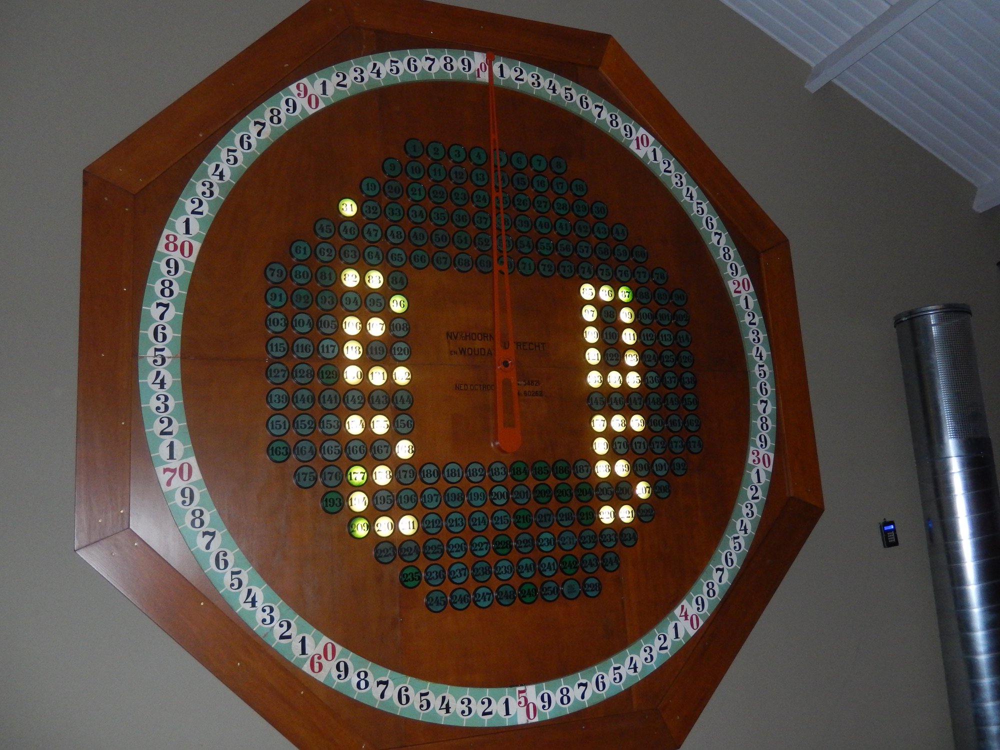

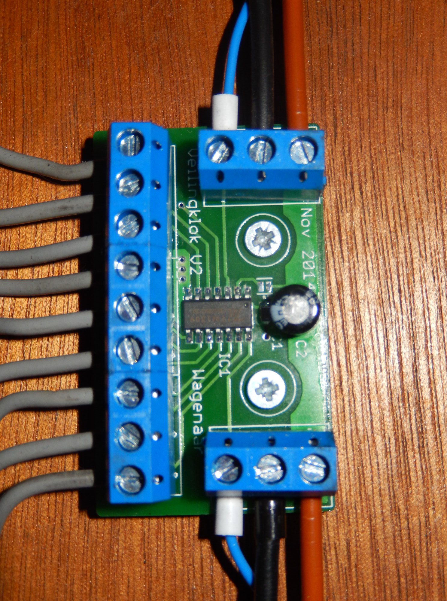

Zoals beloofd, weer een project. Via het werk mocht ik de elektronica van een (ruim) 60 jaar oude veilingklok, origineel uit de veiling van Berkel en Rodenrijs, opknappen. Alle 252 lampen zijn vervangen door LED lampjes. Verder miste de complete aansturing, het hing erbij zoals in de eerste foto te zien is.
De aansturing wordt nu gedaan door een Arduino, die data verstuurt naar wat zelf ontwikkelde printjes (foto 2) met TM1809 chips erop (Roland van Leusden, bedankt voor de tip!). Deze printjes zijn over de hele klok verspreidt, en het datasignaal wordt over het hele bord doorgelust. Wel zijn de lampen in verschillende groepen gevoed/afgezekerd. Alle lampjes zijn nu afzonderlijk te dimmen; origineel kon er maar 1 lampje tegelijk branden.
Bediening gebeurt met een toetsenbordje met scherm erbij, met een toch wel leuk gelukte behuizing, zie de 3e foto.
Verder is de klok ook opnieuw gelakt, zijn de glaasjes met cijfers bijgemaakt, en is het hele ding schoongemaakt. De wijzer draait ook weer. Foto's 4, 5 en 6 laten de complete klok zien. Diameter van de klok is zo'n 4 meter.
Zoals in foto 6 te zien is, is er nu onder andere een lichtkrant in geprogrammeerd. Er zijn nu natuurlijk allerlei leuke effecten mogelijk, zie foto 7. Het bovenste lampje geeft de seconden aan.
De veilingklok is nu te bewonderen bij restaurant Wagenaar te Roelofarendsveen.
P.S. nog net voor het einde van de dag, zoals eerder gezegd :).
flash2b
Wat een ontzettend mooie veilingklok !.
En wat een eer ook om zo'n mooi ding te mogen restaureren. Ik zie in het orgineel dat er boven de lampjes nog een wit onderdeel zat. Wat is dat?
De scrollende tekts op foto 6, wat stond daar op?
Misschien kan je een filmje maken van het geheel dat zou nog mooier zijn.
Leuk dat je dit hier op CO heb geshowed !!
Dankjewel! In dit geval was de tekst "welkom", maar er kan uit meerdere teksten gekozen worden. Ik denk dat je met "het witte onderdeel" juist de (aan de achterkant wit gespoten) lampjes bedoelt. Daarboven zitten rode reservelampjes, zodat wanneer een bepaald wit lampje stuk is, het rode lampje gaat branden.
Op de foto's is te zien dat in het midden twee octrooinummers vermeld staan. Na wat zoekwerk bleken deze octrooien, respectievelijk 67 en 71 jaar oud, nog te vinden:
http://register.octrooicentrum.nl/register/gegevens/1910/95179
http://register.octrooicentrum.nl/register/gegevens/1910/119595
Via de link naar Espacenet is het originele document te vinden, links bij "origineel document".
Het eerste octrooi beschrijft de werking van de aansturing van de veilingklok. Het tweede octrooi beschrijft hoe de reservelampjes zijn geschakeld.
Filmpje: http://youtu.be/ANwutGxqvrs
Kwaliteit is niet geweldig, het was best donker daar.

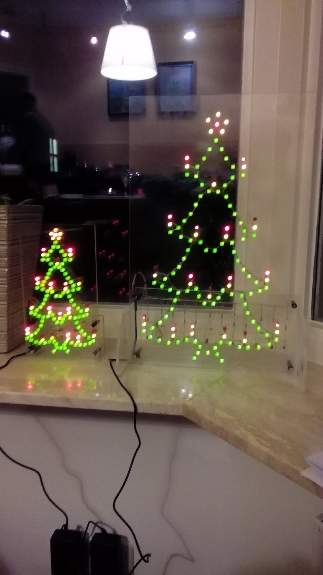

Zo de 2e kerstboom is ook weer klaar

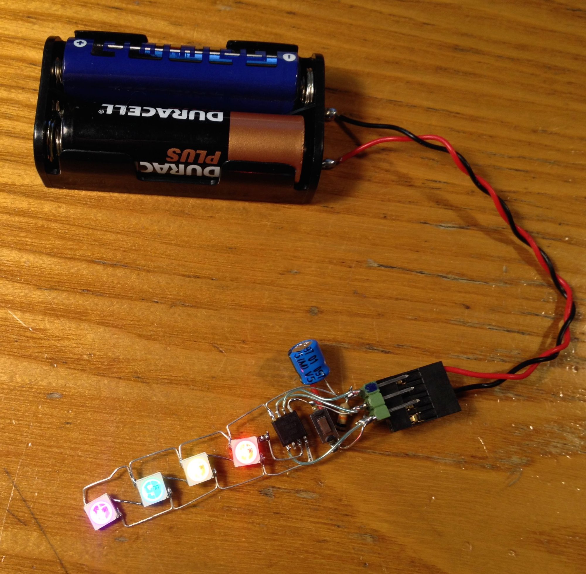

Iets tussendoor; Een SMD-spin van vier Neopixel-achtigen aan een Attiny 85.

De stuurwiel-bediening interface die ik eerde toonde is ingebouwd in de auto, werkt perfect. Leuk om weer eens een stukje assembler te maken voor een PIC. En nu we het over een PIC hebben gelijk een nieuw projectje te melden. Ik heb pas van een mede forumlid een chipKIT Max32 board gekocht en wil daar wat mee gaan stoeien, dat is een ontwikkelboard met een 32 bits microcontroller, snel, veel geheugen, veel I/O. Vergelijkbaar met een Arduino Mega 2560 maar dan een die naar de sportschool is geweest.

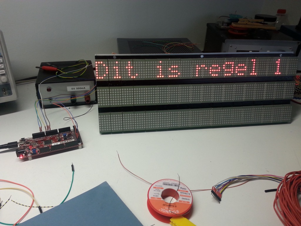

Ik heb het FDS132 matrix board er bij gehaald en ga kijken of ik die aan de praat krijg op dit board. Mischien kunnen er wel twee matrixborden aan.
Eentje heb ik nu aan de praat :

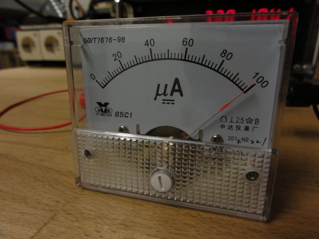

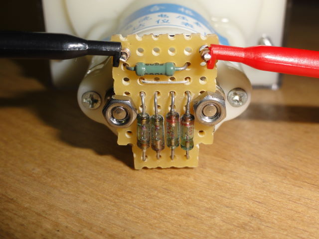

Voor mijn Gauss Meter heb ik een analoge uitlezing gemaakt.
Nu is de uitgang -10..0..+10 lineair met magnetische veld en de noord en zuidpool, dus had ik eigenlijk een meter met een '0' in het midden moeten hebben. Helaas had ik die niet, dus heb ik een gewone meter gebruikt met een diode brug ervoor.
Mijn eerste bouwsel had een silicium brug maar die gaf te veel verlies door de spanning val van de diodes. Uiteindelijk heb ik een klein printje gemaakt met germanium diodes van het type OA91 en dat ging een stuk beter.
Ze zijn van glas en komen (waarschijnlijk) uit gesloopte Philips modules uit K11 TV's.
http://www.uploadarchief.net/files/download/dsc09055_cleaned.jpg
http://www.uploadarchief.net/files/download/dsc09054_cleaned.jpg
Heb een 100 tal 1N60P diodes besteld, maar datasheets spreken elkaar tegen. Gezien het lage nummer zegt de een 'Germanium' terwijl de ander 'Schottky' zegt. Als ze binnen zijn kan ik pas meten, maar misschien weet een van jullie hoe het bij dat type zit.
Het zijn gewoon geraniums volgens mijn databoek. Schottky's hadden ze toen nog niet of althans die waren absoluut niet gangbaar.
