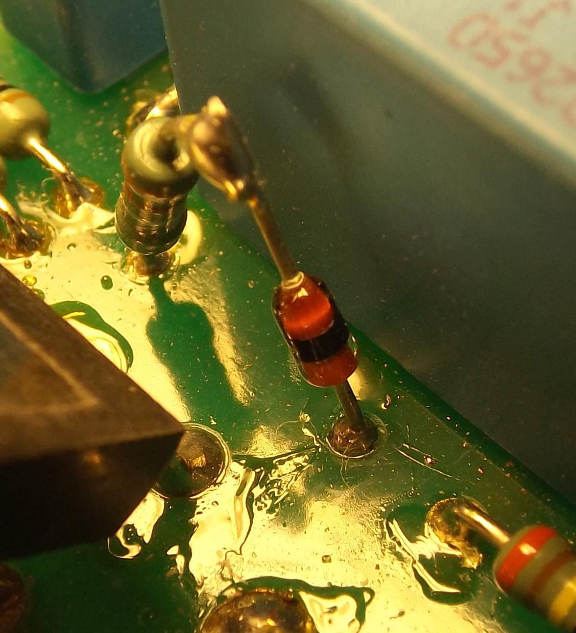

Ik heb hier een printje liggen met een diode erop waar ik graag het type van wil weten. Er staat verder geen nummer o.i.d. op, alleen een zwarte band.
Iemand enig idee hoe ik daar achter kan komen? Is het een gewone diode, of een zener?
De diode is aangesloten op de gate van een thyristor in serie met een 3.3E weerstand.
Die kan je makkelijk doormeten, en dan weet je idd of het een diac is zoals Thevel zegt (als hij aan de gate zit dan is er heel veel kans dat het een diac is).
Een diac kan je ook testen maar is wat lastiger. Met een diode meting meet hij in beide richtingen oneindig. Maar in serie met een pakweg 30V voeding en een weerstand zal hij gaan geleiden in beide richtingen.
In de diode-stand meet ik inderdaad oneindig in beide richtingen.
Ik zal hem straks eens aansluiten op een 30V voeding met een weerstand in serie. Verwachting is inderdaad dat het een diac is. Dank!

Op 12 januari 2015 16:10:07 schreef DutchCowboy:
Waarschijnlijk een triac, een diac worden niet veel gebruikt om thyristors te sturen.
