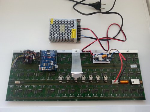

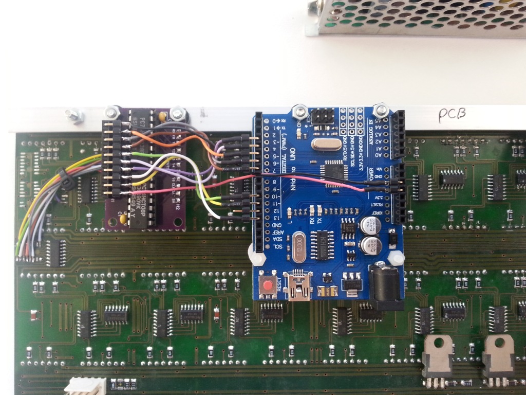

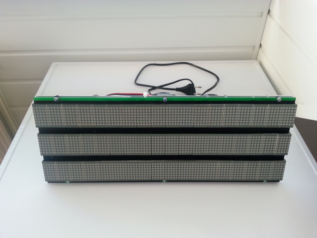

Nieuw project : Lichtkrant met FD132 Matrixbord. Dit is het bord wat als FD132 TTL op de site van Baco staat. Een ander model dan die met de optische interface (= FDS132). De FDS132 is niet meer leverbaar heb ik begrepen.
Ik vond het leuk dit type ook aan te kunnen sturen, ik heb zelf een interface gemaakt met een row mux en clock en data buffers.
Deze is uitgevoerd met twee HCT IC's, hiermee is het bord ook met 3,3V logica aan te sturen. Deze heeft een Arduino UNO cloon aan boord dus werkt op 5V logica. Het wordt gevoed met een 12V/3A voeding, de step-down regelt terug naar 7,5 Volt. Door deze spanning terug te draaien is de helderheid aan te passen. Minimum is 6,0 volt, daaronder werkt de spanningsregelaar op het bord niet goed. Deze is nu een low-drop type, standaard zat er een 7805 in.
Ik had de FDS132 aardig onder de knie en dit bord lijkt er op qua aansturing, de telling van de schuifregisters is anders maar dat is
is in de software aangepast. Je kunt eenvoudig in de loop van de software de verschillende functies aanroepen en op die manier teksten
tonen. Dit is een basis, ik wil er nog verder aan bouwen/uitbreiden. Denk aan een ESP8266 en een RTC module.
Het filmpje is niet echt van goede kwaliteit, het scrollen lijkt wat te faden, dat is in het echt niet zo.

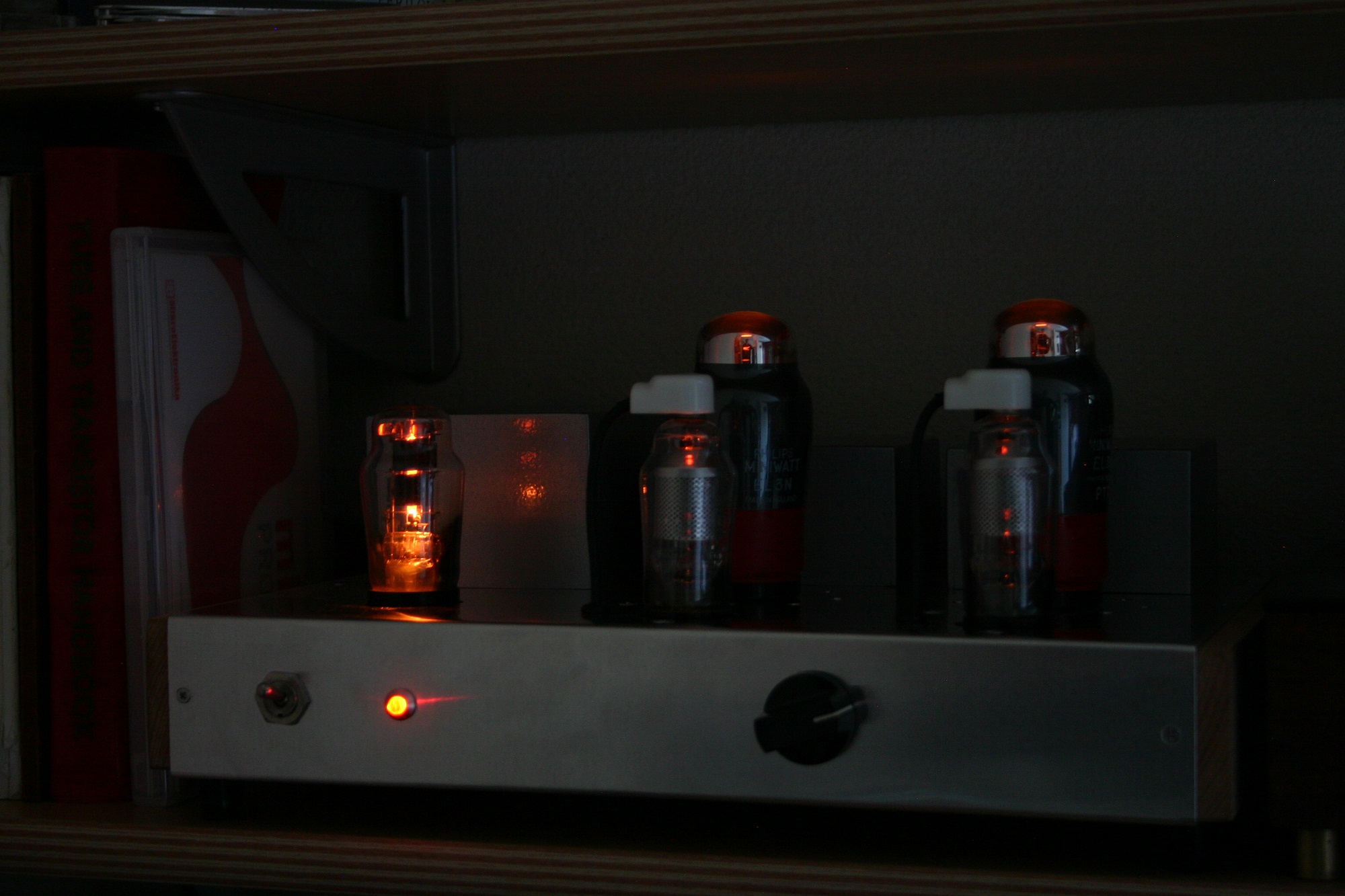

Gelukkig heb ik vandaag weer een project af mogen strepen: de EL3n versterker. Ik zat eerst nog te denken aan 4699, een uprated EL6 maar dat was iets te veel gevraagd van mijn power trafo.
Een opvolger voor mijn all-round versterker 2E26, die nu 2 jaar dienst gedaan heeft. Hij was nog niet versleten maar maar door bouwdrang en nieuwe kennis "aan vervanging toe" ;) Weer 2x4.5W alleen heeft deze hoorbaar minder moeite met lage tonen dan zijn voorganger. Waar 2E26 het liet afweten bij Hans Zimmer, doet deze het vlekkeloos door o.a. betere uitgangstransformatoren en het niet per ongeluk aanpassen van de luchtspleet, plus wat andere dingetjes hier en daar.
EL3n is de 3de generatie van de all-round versterkers: medium power, medium budget.
Een tijdje terug generatie 2 van de power amps ( >15W) gebouwd, die zijn gebouwd om een feestje mee te geven.
Nu ga ik eerst mijn nieuwe HV PSU afronden en daarna krijgt de Hifi serie een nieuw lid :) ( <4W, geen compromis versterkers)

hele mooie versterker zelfs een EL3 die is wel heel erg oud, wat is de functie van deze buis in je versterker?
ik moet hier ook nog ergens een doos hebben met hele oude buizen, helaas een jaar of 15 geleden wel een halve box pallet naar de mileu straat gebracht, veel TV buizen, maar ik heb er nu toch wel een beetje spijt van als ik zie hoeveel mensen nog steeds fraaie dingen met buizen maken.
Idd mooi gemaakt, en een mooi klassiek buisje die EL3N :). De vorige keer gebruikte je een budget Hammond UGT, wat heb je nu gebruikt?
En is een neonlampje ipv een led misschien een optie? ;)

De UGT's komen van een nieuwe Duitse Ebayer. Een mede-bouwer en ik waren benieuwd naar de kwaliteit, de specs zagen er goed uit (al beter dan Hammond) en de prijs wees richting middenklasse. Het type dat ik heb is ATR-14, en ik ben er wel over te spreken. Voor experimenteren zijn de tabjes wel handig. Ik weet dat ik daarmee iets inlever op geluidskwaliteit, maar dat mag in de middenklasse nog...
Ik heb nu al enkele soorten UGT sets gehad:
- Van Hammond 125SE was ik het minst te spreken,
- Die kleine 12k:4R van Telefunken die veel in Duitsland te koop zijn waren al beter (in Minimi)
- De Hammond 125PP zijn prima, met genoeg feedback, wat bij PP amps toch al nodig is.
- In de Russian zitten twee James' JS-6123HS, uitstekende UGT's. Die zitten er meer in omdat ik ze over had na het compleet mislukte Beast project... Grote kans dat die ooit onderdelen gaan worden van een HiFi-reeks amp.
- In de test setup van Replica ( Hifi generatie 2) zitten heuse AE C-cores. Vrij prijzig, maar ze klinken er naar! Geweldig, mijn beste set. Die verhuizen mee naar generatie 3 maar dan met 2A3.
Verder heb ik al Lundahls, Edcors en hammond HiFi-reeks mogen horen bij die mede-buizenfan.
Ik heb helaas geen mooie neonlamp houders... Ik heb nog wel veel oudere buizen dan EL3n. Ik ben gezegend met een aantal geweldige zoldervangsten, van de winst daarop koop ik UGT's :)

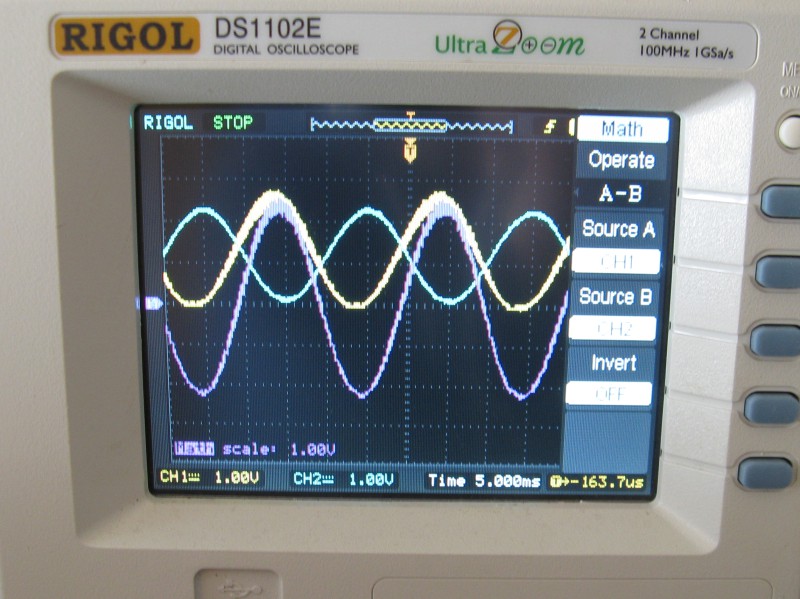

Een paar neonlampjes laten branden op een zelfgebakken sinus. Doel: een sinus PWM'en en iets bakken dat neonlampjes op AC laat branden vanuit een DC laagspanning.
Attiny45 PWM't een trafotje (uit de TGIMBOEJ! Wie kent 'm nog?)
Eigenlijk 2 sinnussen, die in het trafotje van elkaar worden afgetrokken (push-pull, trafo met middenaftakking). Uiteraard staat de filtering van de scope aan, anders zie je alleen maar gras.
Op de uitgang van de trafo staat de volgende golfvorm: (Zonder digitaal filter in de scope, wel met netwerkje primair op de trafo)
Niet echt meer een sinus maar goed genoeg voor neonlampjes.
De 'tiny loopt op 5V, de trafo voed ik uit een regelbare voeding (op 9VDC). De bc337 worden zoals verwacht "ik brand mijn vingers". Maar om ff te kijken of het kan is het leuk.

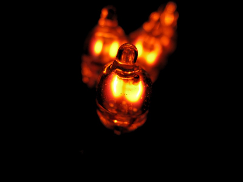

En het levert mooie plaatjes op, natuurlijk:
Ik houd van oranje neon! (Dat is een doosje van 100 op de eerste foto :))
