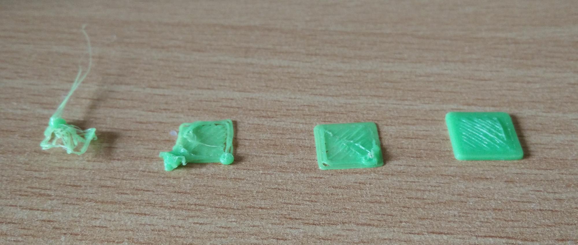

Mijn eerste aantal prints. (In het begin was mijn exdruder nog niet gekalibreerd
Paar tests met een dunne rand.

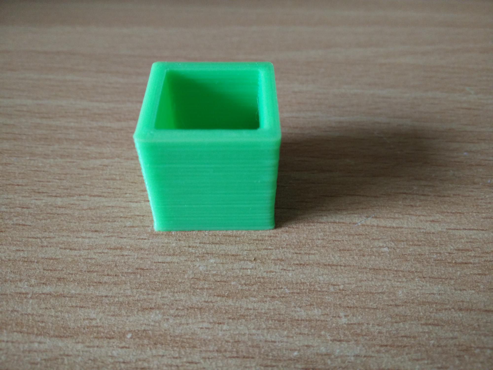

Test kubus zonder bovenkant 20x20mm met 2mm dikke wanden en onderkant
Toen had ik het wel gezien met de test objecten en ben ik overgestapt op iets wat ook daadwerkelijk gebruikt kan worden. Een fan cover voor de koel fan van mijn printer. (Bij de eerste had ik mijn heatbed niet aan staan, Bij de tweede op 55°C)
Zoals te zien op de foto is de bovenkant een beetje ruw. Weet iemand waar dit aan ligt?

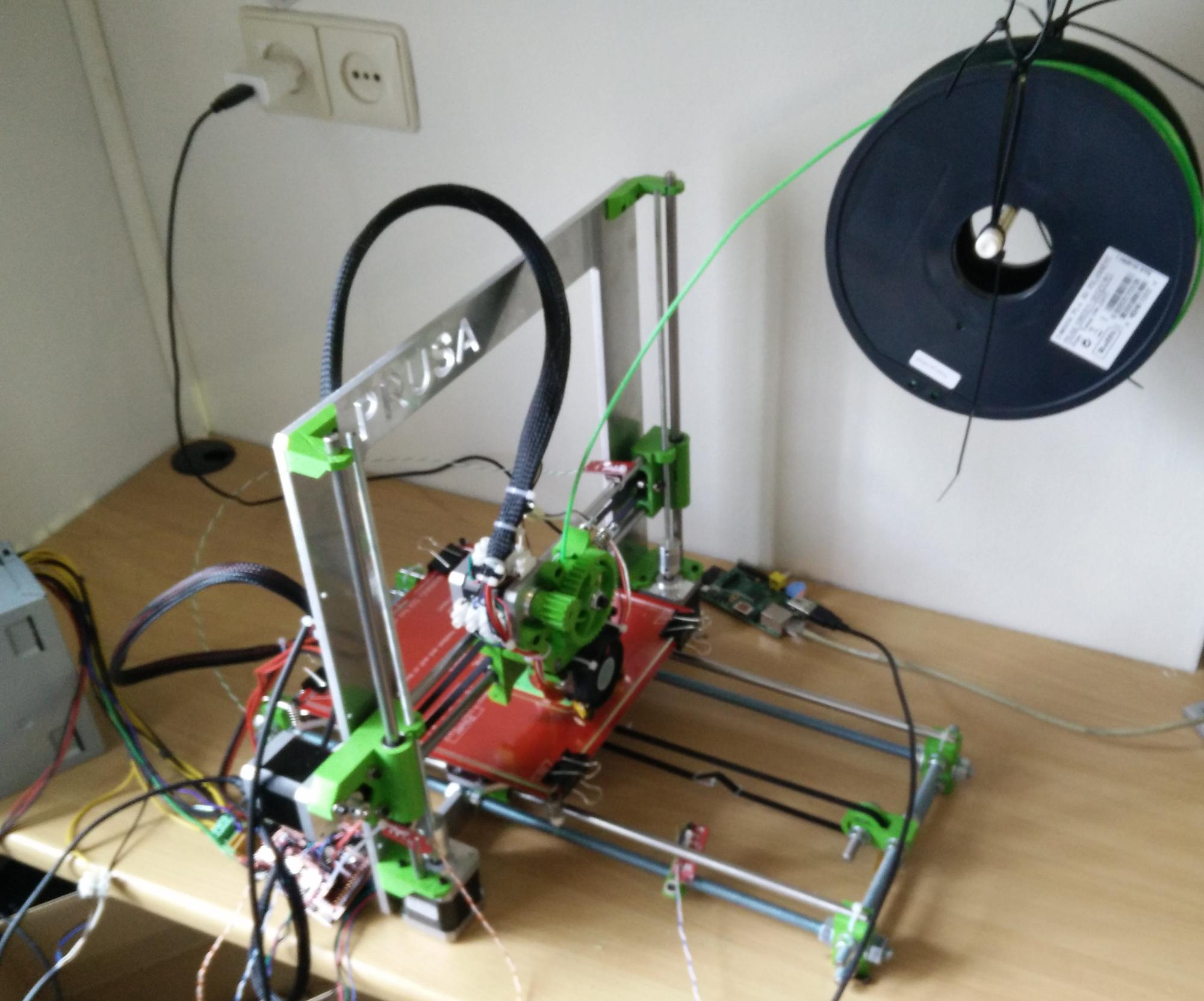

En uiteindelijk nog mijn printer. Ik moet de kabels nog netjes vast zetten en wegwerken. En voor mijn arduino en ramps moet ik nog iets verzinnen. Want als ik hem op het frame zet dan komt de x motor tegen de reset(stop)knop aan van ramps. En aan de andere kant van het frame wil ik de RPI bevestigen.
Een betere filament houder is ook wel handig om nog te maken. Op het moment hangt hij aan het schap er boven met tie wraps en een stift.
Welk filament gebruik je PLA, ABS, XT ?
Op welke temperatuur heb je de norzle ingesteld ?
Hoe fixeer je het werkstuk op je (glas) plaat ?
Hoe heb je het gaatje groter gemaakt ?
Dus is het gaatje precies haaks ?
Omdat ik hier in de buurt geen UHU lijm stift aan kon komen, gebruik ik nu een lijmstift van de V&D, dat ziet er na één test nog niet zo verkeerd uit, hopelijk is dit de oplossing voor het XT filament dat ik nu gebruik.
Waar halen/bestellen jullie UHU lijm stiften ?
PLA Van reprapworld
nozzle op 192°C
Bed op 55°C
Met een boor. en de nozzle zelf heb ik niks aan gedaan alleen het buisje tussen heaterblock en coolingblock.
Heb wat haarlak op de glasplaat gespoten en verwarmt tot 55°C

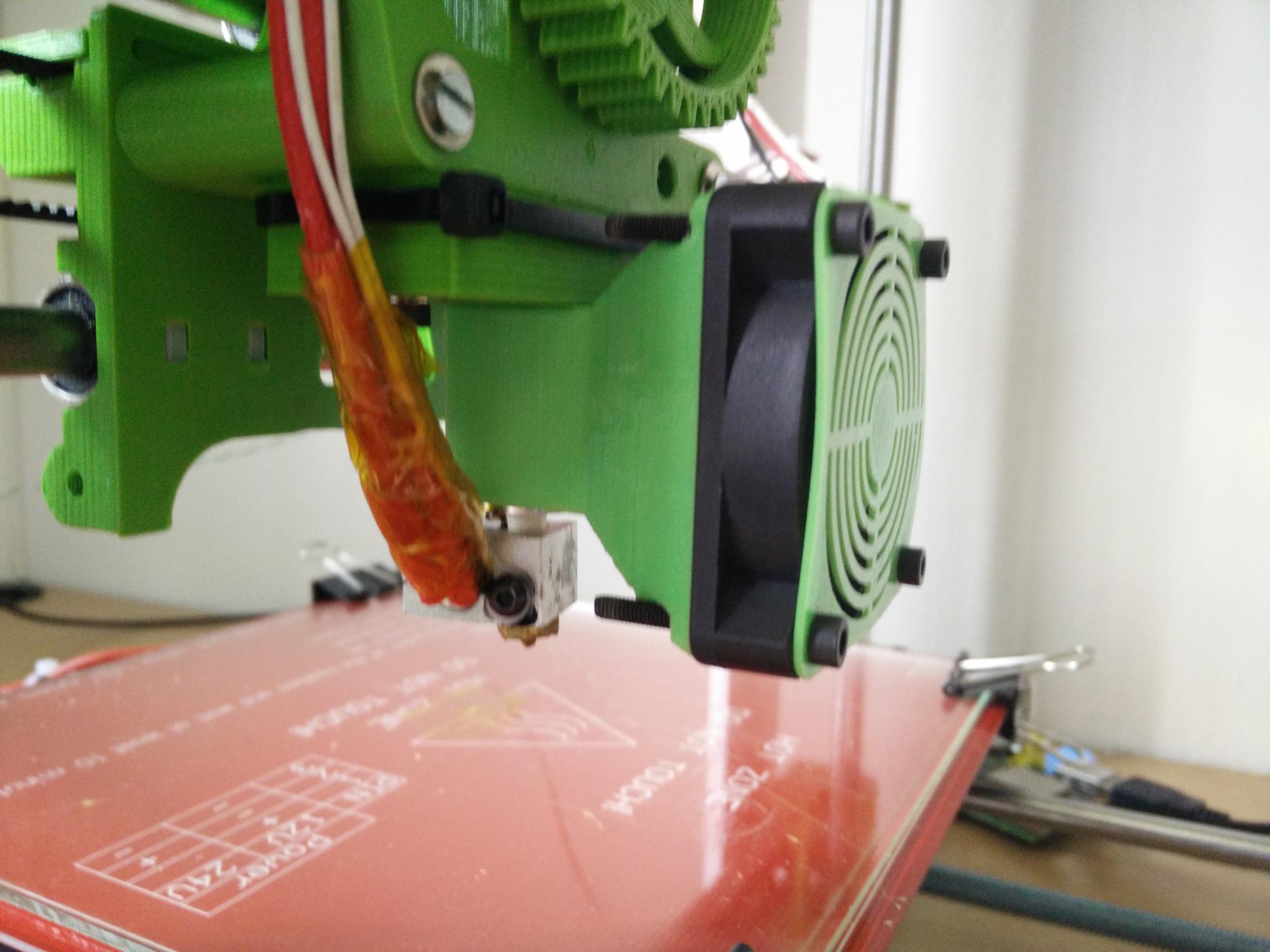

Kleine upgrade voor mijn printer en ook meteen een goede test. Een adapter om een 50mm ventilator te plaatsen voor koeling voor mijn hotend. Zelf ontworpen zodat er een 50mm ventilator op geschroefd kan worden en dan dan hij om de koel vinnen van het hotend klemt. De maat is perfect de ventilator pas er op en het klemt mooi om de koelvinnen van het hotend.
Het is geprint in PLA dus ik hoop dat het niet vervormt door de warmte van het hotend. Wat denken jullie?

Met ventilator en cover voor de ventilator
En geplaatst op de printer

ik zit nog een keertje naar die foto's te kijken,
ik vind dat groene extruder deel van jou nog steeds HEEL erg mooi!
tandwielen ook lekker robuust
ook mooi gedaan trouwens dat ventilator trechtertje!
heb je het zelf ontworpen of heb je hem ergens van weg, linkje misschien ook?

Software op de arduino heb ik Marlin https://github.com/MarlinFirmware/Marlin
Op de raspberry pi draai ik octoprint
http://octoprint.org/
De temperatuur heb ik in slic3r en octoprint ingesteld weet niet zeker welke van de twee hij gebruikt.
De trechter voor de ventilator heb ik zelf ontworpen https://www.thingiverse.com/thing:860872
Heb hem geprint in PLA en hij wordt niet warm door het hotend.

ben zelf net klaar met kubbes 20X20X20
http://www.mijnalbum.nl/Grotefoto-6IZKOMKJ.jpg
http://www.mijnalbum.nl/Grotefoto-GV8BF4LQ.jpg
zoals je kunt zien niet 100% maar wel flink in de buurt van 20X20X20.
er zit een groef in, rond om en ook schuin -
het lijkt er op of ie een groefje overslaat?
kan iemand daar iets over vertellen?
diagonaal naar een kant slaat ie lijkt het twee keertjes een regel over.
dat rond om lijkt net of het schroefdraad is,
hij begint onder en dan per kant gaat het ietsjes omhoog.

Ehh. Ik lees 20.07 af. Dat is VEEL nauwkeuriger 20mm dan dat je had kunnen verwachten. Mogelijk heb je de boel net zo lang zitten tunen dat dit precies op 20mm uitkomt. Als je nu een kubus maakt van 30x30x30, wordt ie dan ook zo precies 30mm?

Misschien liep de filamentaanvoer ergens stroef? Dat het niet lekker van de rol loopt.
Je kunt ook de druk van de idler op je hobedbolt nakijken.
Als dat allemaal goed is kun je de temperatuur en printsnelheid tweaken.
Mijn printer haalt de 12mm3/s extrusie op 195 graden sinds ik mijn hotend goed heb schoongemaakt. Maar voor een mooi printresultaat is trager handiger.
