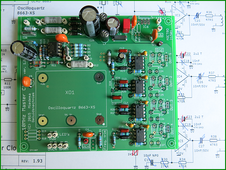

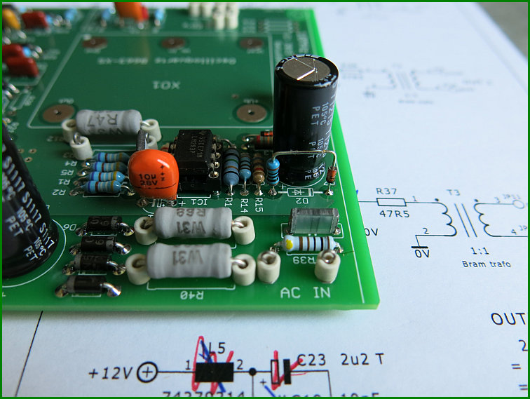

Ik ben bezig geweest met het bestukken van de print die ik van Gertjan heb gehad, nogmaals mijn dank!
Henry, wil je dit laten staan en niet toevoegen aan andere topic's over de OCXO? dank ;-)
Waarom laat ik dit hier zien, gewoon om jullie een indruk te geven hoe het bouwen gaat rond mijn OCXO referentie.
Er zullen bijna geen aanpassingen zijn t.o.v. het schema van Gertjan.
Waarom, omdat het goed ontworpen is!
De uitgangssectie doe ik wat aanpassingen aan, dit alleen omdat tijdens de meetsessie van deze week bleek,
dat de uitgangsimpedantie/SWR wat beter kon, dit heeft betrekking op de trafo's die ik voor Gertjan gewikkeld had.
Daar ik de trafo's toch nog moet wikkelen, waarom zou ik er dan geen kleine aanpassingen aan doen zodat het beter word...
Ik laat jullie weten in dit topic hoe de trafo's gemaakt zijn,
en als Gertjan dit wil overnemen in zijn topic dan zie je dit vanzelf verschijnen.

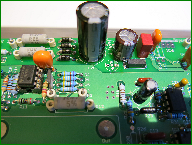

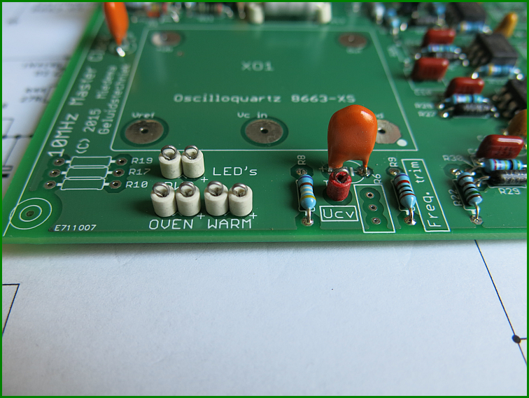

Zo ziet de bijna klaar print er uit, een aantal onderdelen zijn besteld aan de hand van de lijst van Gertjan
en ik heb geprobeerd zoveel mogelijk onderdelen uit mijn voorraad te gebruiken.
De onderdelen die er anders uitzien zijn dus geen "verbeteringen" maar onderdelen die voldoen aan de specificatie's nodig voor die plek.
Mijn elco's zijn ook Low ESR, alleen van een ander merk, zoals de mooie Rubicon ZLH serie omdat ik deze op voorraad had.
Alleen de comperator IC1 zit op een voetje de LM7171 zijn direct op de print gesoldeerd.
Er missen nog drie weerstanden, R10, R17 en R19, dit zijn de serie weerstanden voor de status LED's de waarde hiervan bepaal ik aan de hand van de

Prima onderdelen keuze, alleen, wat zie ik daar?
Heb je geen low tempco weerstanden genomen voor R8 en R9, de weerstanden in het frequentie tune netwerkje?
Lijkt me niks voor jou....
Ze zullen er vast tijdelijk in zitten om te checken of het de ideale waarden zijn bij jouw OCXO.
groet! Gertjan.
Gertjan,
Volgens het zakje en mijn bestelling zijn ze 0,1% en 15 PPM.
Ik moet er maar vanuit gaan dat dit zo is :-)

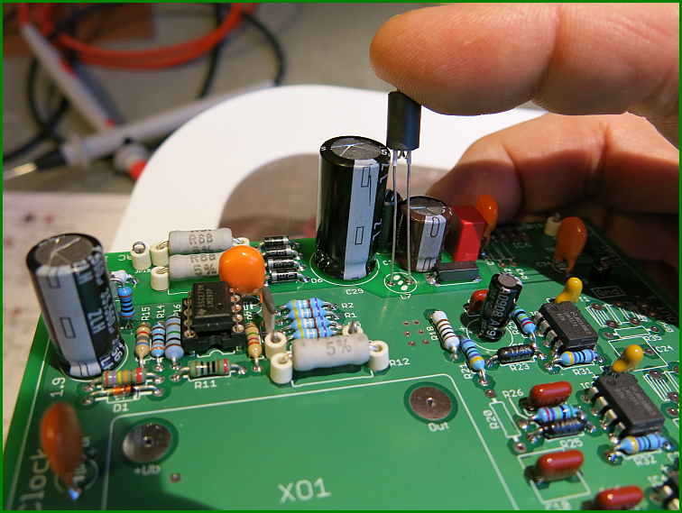

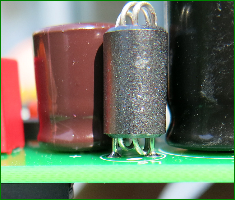

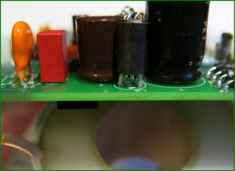

Bij een nadere inspectie kwam ik dit tegen op mijn print...
http://www.bramcam.nl/NA/8663-XS/8663-XS-13.png
Fail!!!
Net hoe de spoel staaat op de print maakt hij wel of niet sluiting.
Met als gevolg slechte onderdrukking van stoorsignalen.

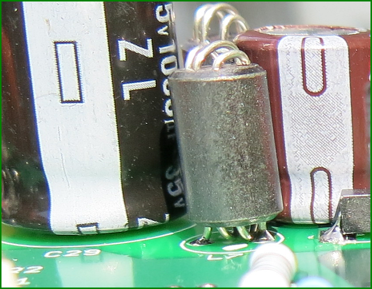

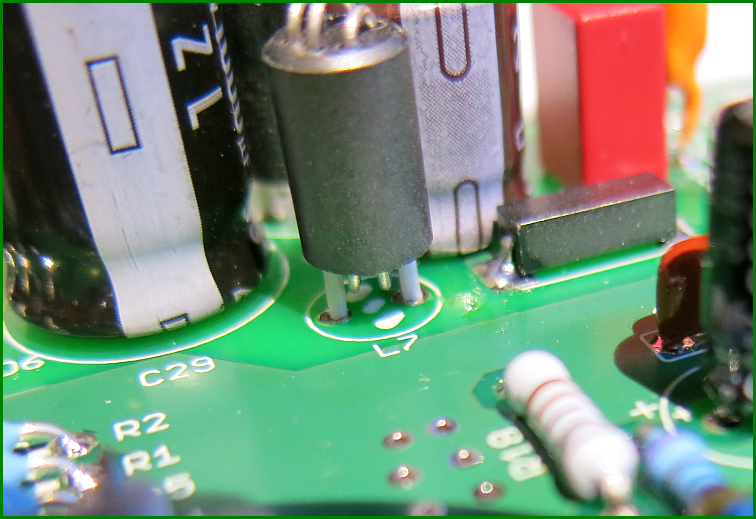

Plaatje van de andere spoel.
http://www.bramcam.nl/NA/8663-XS/8663-XS-14.png
Deze komt met een winding net tegen het soldeerpad aan.
Ik ga de spoeltjes de-solderen en plaats twee andere.
De rede is dat ik ze iets hoger ga zetten met een klein stukje teflon kous om de pootjes.
Als ik dit gedaan heb, laat ik er weer een plaatje van zien. :-)

Wat ik het voordeel vindt van de headers, die ik voor de aansluitingen op de print altijd gebruik, is dat je later de boel zonder solderen weer uit elkaar kunt halen.
Het zijn goudcontactjes, met een rating van 3Amp. Probleemloos en erg prettig als er iets te modificeren of servicen valt.

Ha Blackdog.
Zag net je plaatje van je 6x ferrietkraal op de print...
Een typisch voorbeeld van voor mij vanzelfsprekende dingen, die voor een nabouwer helemaal niet vanzelfsprekend zijn.
Ik schuif altijd een reepje karton onder zo'n ferrietkraal, soldeer hem vast, en trek het kartonnetje er weer tusen uit. Ta-da...
Goed dat je dit tegen komt. Ik zal het toevoegen aan de aandachtspunten voor de nabouwers.
Groet, Gertjan.

Gertjan
Ik vind de gouden paaltjes ook mooier, tot dat ik zag wat deze koste...
En ik nog een potje van de ceramische meetpuntjes had, beslissing snel gemaakt.
Beide smoorspoeltjes verwijderd, dit ging relatief makkelijk.
Alleen kan je bij L7 zien dat het rechter PAD niet soldeer vrij wou komen.
http://www.bramcam.nl/NA/8663-XS/8663-XS-15.png
Twee nieuwe smoorspoeltjes, ik had er tien besteld, dus no problemo.
Ze zijn nu reeds uitgevoerd met een korte Teflon broek :-)
http://www.bramcam.nl/NA/8663-XS/8663-XS-16.png
Zo monteerde ik het nieuwe spoeltje, de linker draad zit ruim door het gat gestoken.
De rechter draad had ik een stukje afgeknipt, hierdoor werd het makkelijk hem toch goed gemonteerd te krijgen.
Alleen even de bout op 380 graden en het rechter PAD aantippen en hij glijd er tot zijn korte broek toe in het gat...
http://www.bramcam.nl/NA/8663-XS/8663-XS-17.png
Hij zit nu mooi vrij een klein stukje boven de print, ja het vlekje aan de rechterzijde tussen de twee spoeltjes is al verwijderd.
http://www.bramcam.nl/NA/8663-XS/8663-XS-18.png
Het andere spoeltje, ook deze zit nu mooi vrij.
http://www.bramcam.nl/NA/8663-XS/8663-XS-19.png
Waarom Teflon kous? ik heb het liggen, gekocht op een van de vele beursen, erg handig, je ziet het regelmatig bij mij voorbij komen.
Moet het op deze manier, neehoor, je kan het ook zo doen als Gertjan aangeeft, iets onder het spoeltje leggen tijdens het solderen, karton of dik papier en dan na het solderen weer verwijderen.

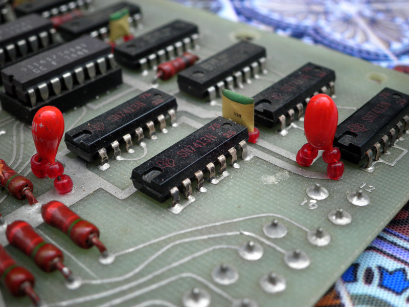

Ha die Bram,
Leuk opgelost met dat teflonkous.

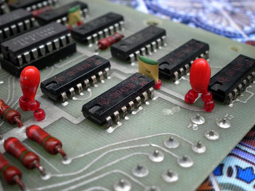

Een andere mogelijkheid, gewoon als algemene tip, die ik op een print van Philips tegen kwam:
Ze gebruikten daar van die hele kleine glaskraaltjes, waar sommige dames sierraden mee maken. De meeste zijn kogelvormig, maar er bestaan ook buisvormige. Ze kosten geen drol en je kunt de hoogte variëren door er meerdere op de draad te schuiven.
