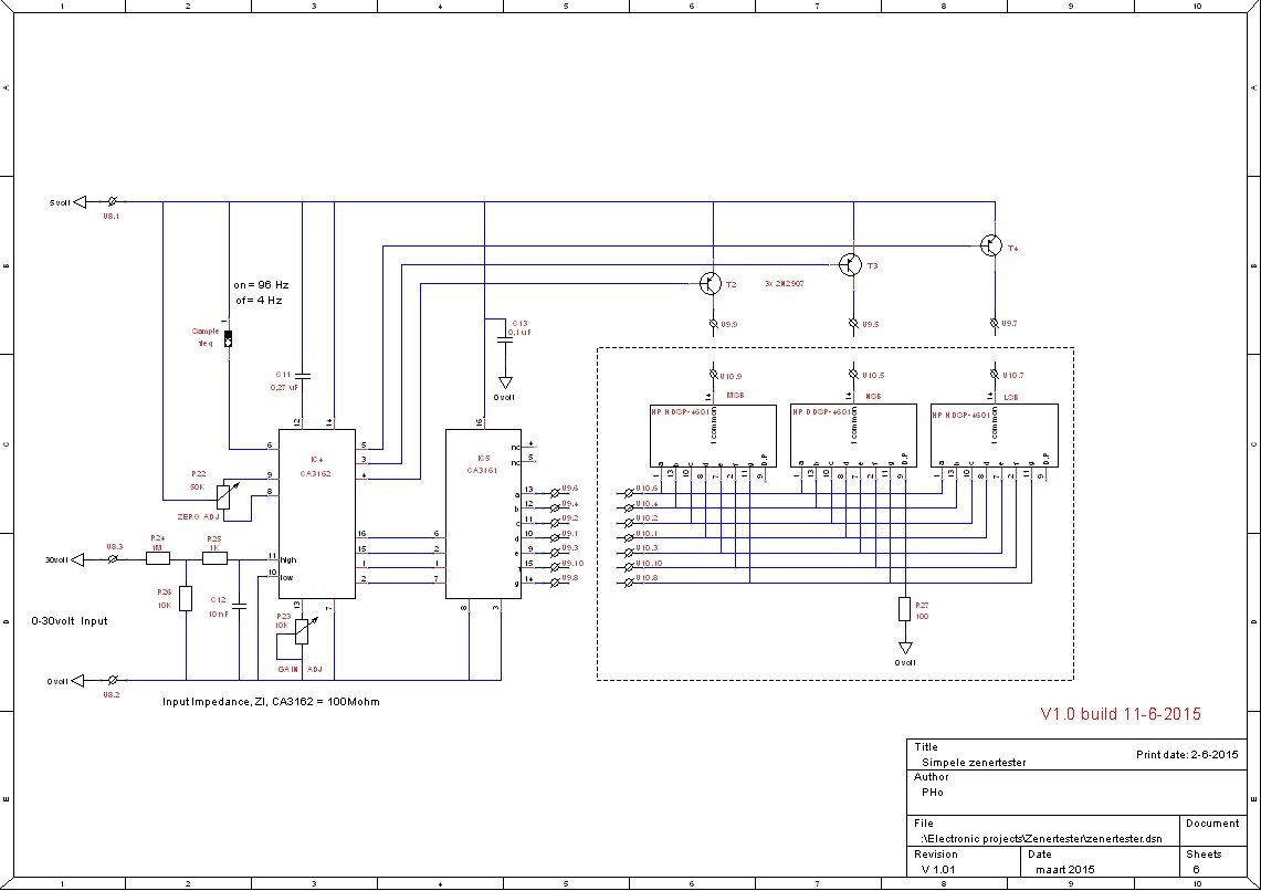

@Paul50: Paar vraagjes over het schema.
Heb je die tester gemaakt zonder pass transistor? Aangezien het max. voltage voor het IC ook 30V is?
Hoe heb je dat geregeld met de stroomregeling?

@Sjoerd, er zit een 2N3055 in voor het zware werk, ik zal het schema ook even posten.

Wel grappig dat je die oude CA3161 en CA3162 ic's hebt gebruikt!

Paul50, je tekent de 2N3055 als een darlington, maar dat is het niet. Nu is de uitgangstoom nog laag, maar de stroom versterking van een 2N3055 is heel slecht. In dit ontwerp zal dat nog wel losopen, maar ik had een wel een darlington gebruikt of een BD139 voor de 2N3055 gezet.

Nu vraag ik mij af: zou het ook zonder 2N3055 kunnen? in het IC zit ook al een transistor en het IC kan 150mA aan volgens mij. (Als ik de datasheet goed lees)
Is iemand die trafo opgevallen bij de 5V voeding? die is achter de hoofdtrafo getekend.

150mA bij 0V gaat de 723 niet leuk vinden.
Paul50 gebruikt een trafo met 24V primaire wikkeling.

Bij 100mA valt er 3.9V over de serie weerstand. De maximale spanning is dan 30 - 3.9V = 26.1V. Trouwens is het andere bereik is het 30mA x 150Ω = 4.5V. De max dan lager, nl 30 - 4.5 = 25.5V.

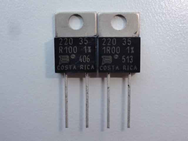

Het project van vandaag was 2 current shunt's te bouwen. Die zijn handig bij stroom meting zodat je met een voltmeter de spanning val en dus de opgenomen stroom makkelijk en veilig kan meten.
De weerstanden waren 0.1Ω (BOURNS PWR220T-35-R100F) en 1.0Ω (BOURNS PWR220T-35-1R00F) welke 35W maximaal zijn mits gekoeld natuurlijk.

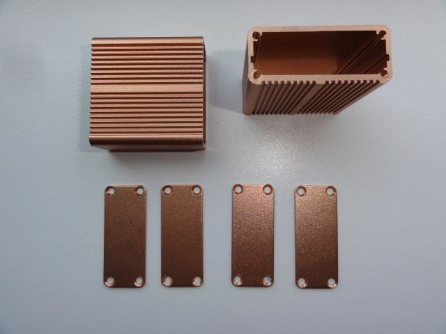

De behuizing is van superbat (via ebay) gemaakt van koperkleurig geanodiseerd aluminium. De kleur was niet mijn eerste keus, maar er was niks anders in deze maat. Het zijn keurige kleine doosjes afmetingen 45mmx45mmx18.5mm.

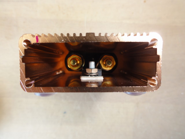

Een klein gaatje aan de onderkant was nodig om de weerstand met koelpasta en een M3 boutje vast te zetten.

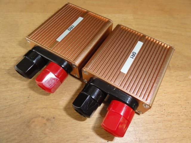

Daarna netjes de schroeven er allemaal in en als de finishing touch ook nog netjes een label met de waarde erop.
http://www.uploadarchief.net/files/download/dsc00602_cleaned.jpg
Ziet er toch wel profi uit dat koperkleurig kleurtje. Ik heb geen idee hoeveel Watt ik de weerstanden mee nu kan belasten, maar een paar Ampere kan ik er wel doorheen sturen lijkt me zo.

Misschien is het een idee om een n.c. thermoswitch er tussen te zetten?
dan schakelt het netjes uit als e.a. te warm wordt.
flash2b
Op zich een goed idee, maar de laagste is maar 0.1Ω en ik ben bang dat de overgang weerstand van de thermo switch hoger is als dat.
Ik zal de afgegeven warmte moeten meter bij een bepaalde stroom en kijken of dat nog binnen spec is. De weerstanden zijn iig 35W max.
