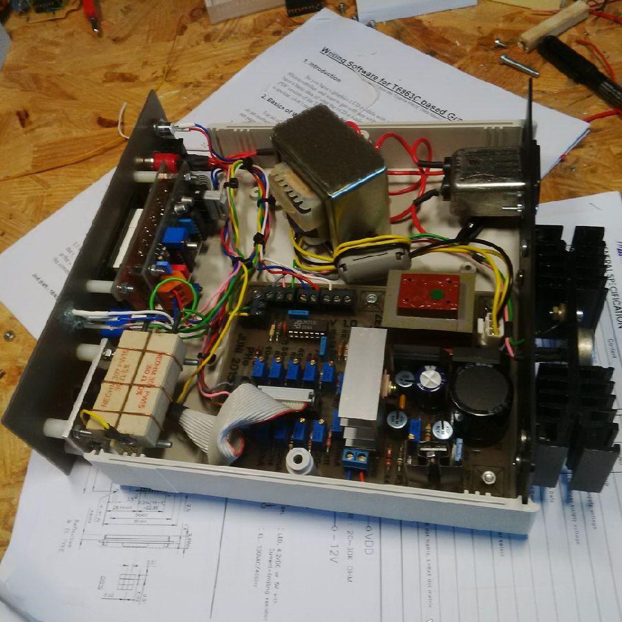

Ziet er netjes uit. Hoe heb je dit frontpaneel gemaakt? Dat blijft altijd 'knutselen' en tijdrovend.
mét CE
@Paul50: Paar vraagjes over het schema.
Heb je die tester gemaakt zonder pass transistor? Aangezien het max. voltage voor het IC ook 30V is?
Hoe heb je dat geregeld met de stroomregeling?
Verder heb je het apparaat heel mooi gebouwd!
Frontpaneeltje is gemaakt volgens de "Pros" methode.
Geprint op fotopapier en vastgelijmd met gewone hobbylijm.
Vervolgens een paar keer dunne laag spuitplastic eroverheen.
uitgangspunt was een een simpele zenertester voor zenerdiodes en meer nog het testen van allerlei ledjes e.d.
het is begonnen met de zenertester van deze site, maar de stroom varieerde met deze schakeling nogal, na div probeersels uitgekomen op een versie met een UA723.
@Sjoerd, er zit een 2N3055 in voor het zware werk, ik zal het schema ook even posten.
Wel grappig dat je die oude CA3161 en CA3162 ic's hebt gebruikt!
Op 2 augustus 2015 18:57:02 schreef Paul50:
Vandaag eindelijk weer eens een projectje afgerond.
Een zenertester op basis van een UA723 spanningsregelaar.
Ziet er strak uit Paul50.
Op 3 augustus 2015 07:22:03 schreef EricP:
Dat kan je perfect maken met Frontdesigner_3.0, zelf maak ik de frontjes op precies de zelfde manier. Uitprinten op foto papier, en dan een plastic laagje erover.
Op 3 augustus 2015 09:26:08 schreef Paul50:
Paul50, je tekent de 2N3055 als een darlington, maar dat is het niet. Nu is de uitgangstoom nog laag, maar de stroom versterking van een 2N3055 is heel slecht. In dit ontwerp zal dat nog wel losopen, maar ik had een wel een darlington gebruikt of een BD139 voor de 2N3055 gezet.
Nu vraag ik mij af: zou het ook zonder 2N3055 kunnen? in het IC zit ook al een transistor en het IC kan 150mA aan volgens mij. (Als ik de datasheet goed lees)
Is iemand die trafo opgevallen bij de 5V voeding? die is achter de hoofdtrafo getekend.
150mA bij 0V gaat de 723 niet leuk vinden.
Paul50 gebruikt een trafo met 24V primaire wikkeling.
Op 2 augustus 2015 22:21:59 schreef GerardMonique:
@flash2b:
Ik zie iets van: Vmax ±30 volt
MVG Gerard.
Bij 100mA valt er 3.9V over de serie weerstand. De maximale spanning is dan 30 - 3.9V = 26.1V. Trouwens is het andere bereik is het 30mA x 150Ω = 4.5V. De max dan lager, nl 30 - 4.5 = 25.5V.
