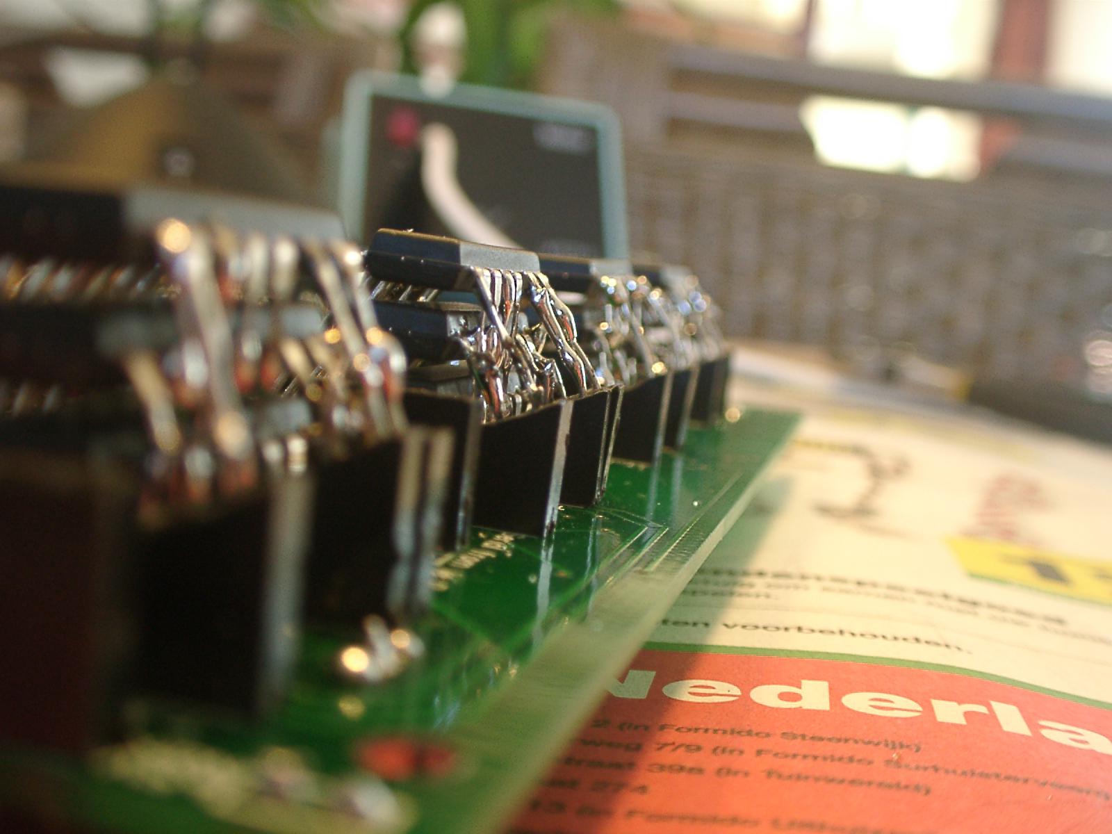

Ik ben weer verder gegaan met mijn RGB kubus. Het project loopt nu iets langer dan een jaar.
http://www.circuitsonline.net/forum/view/message/1615157#1615157
Het is veel werk. Er zijn 2 van deze borden. Een is af, van de 2de moeten de schuifregisters er nog op.
Dan de kubus zelf in elkaar zetten en de flatkabels er naar toe.

Waarom zitten de 595's ge piggybacked ?

Weet ik niet. Ik heb de kubus als een pakket van marktplaats. In de beschrijving staat dat dat zo moet.
Zo te zien is dat zo ontworpen om ruimte te besparen op de print.
Is alleen wel heeel erg apart gedaan zo.
Ontwerpen ze een print, moet je alsnog aan het kloten.
Als je met dit soort kunst-en-vliegwerk moet gaan solderen hadden ze voor ruimtebesparing beter SMD kunnen gebruiken (dat was makkelijker solderen).
Of al die 595's in SMD op een apart sub-bordje er bij leveren, dat je, of als geheel kunt insolderen, of middels een connector kunt monteren.
Een hobbyist zit niet om geestdodend werkt verlegen :Z
