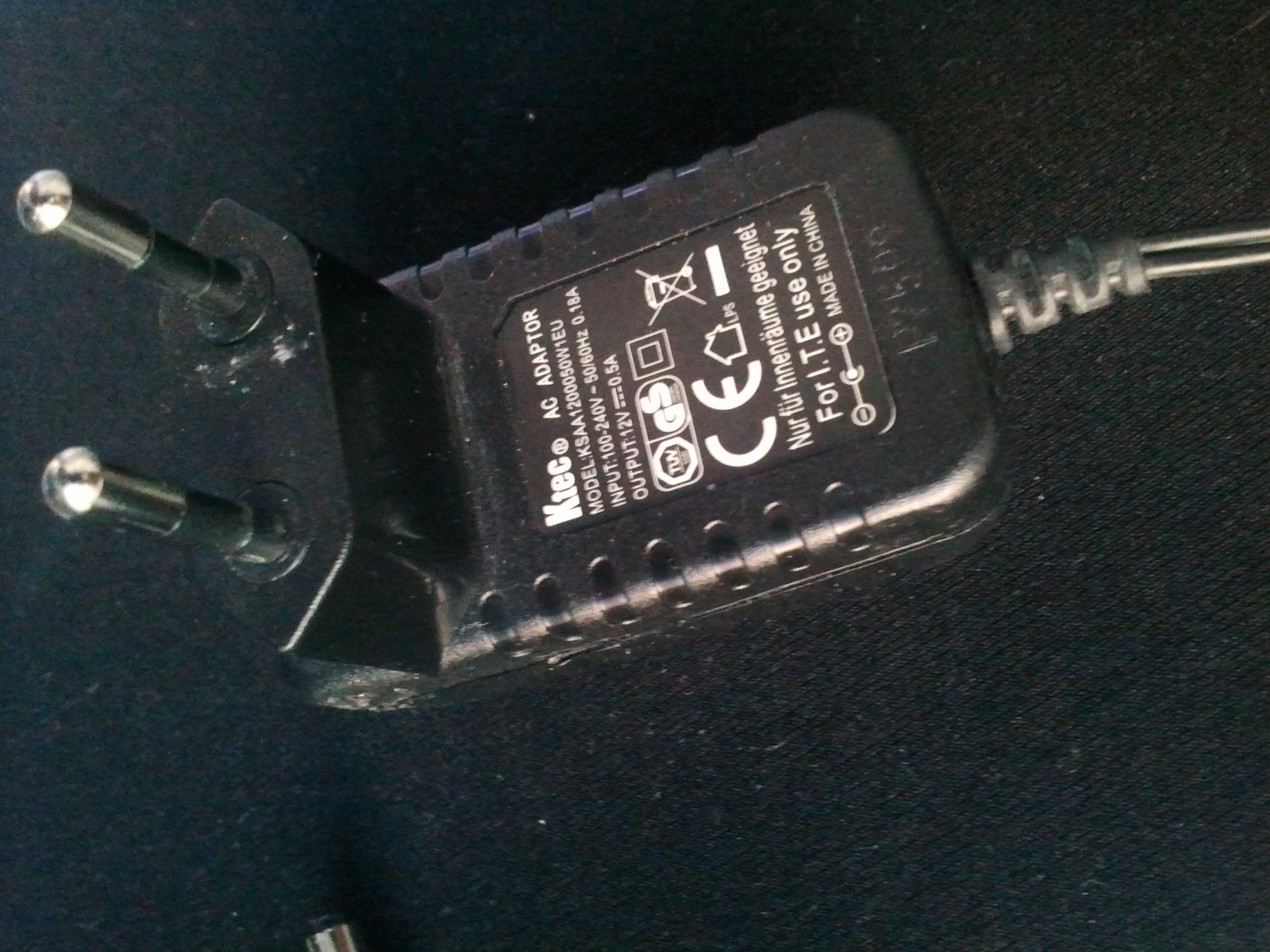

Vanochtend geen internet, digi TV en geen telefoon.Oeps !!
Modem van Z.gg. bekeken -> brand niets.
Blijkt een groepautomaat eruit te liggen.
Weer inschakelen en ja het modem start weer op.
Na vijf minuten nog steeds geen internet/telefoon en digi.TV
Inmiddels ook gezien dat het analoge TV signaal nagenoeg weg was.
Dan zie ik ook dat het ledje op de signaalversterker onder in de meterkast niet brand. Kassa -> netvoeding 12V 0.5A werkt niet.-> vervangen door een universele en jahoor alles werkt.

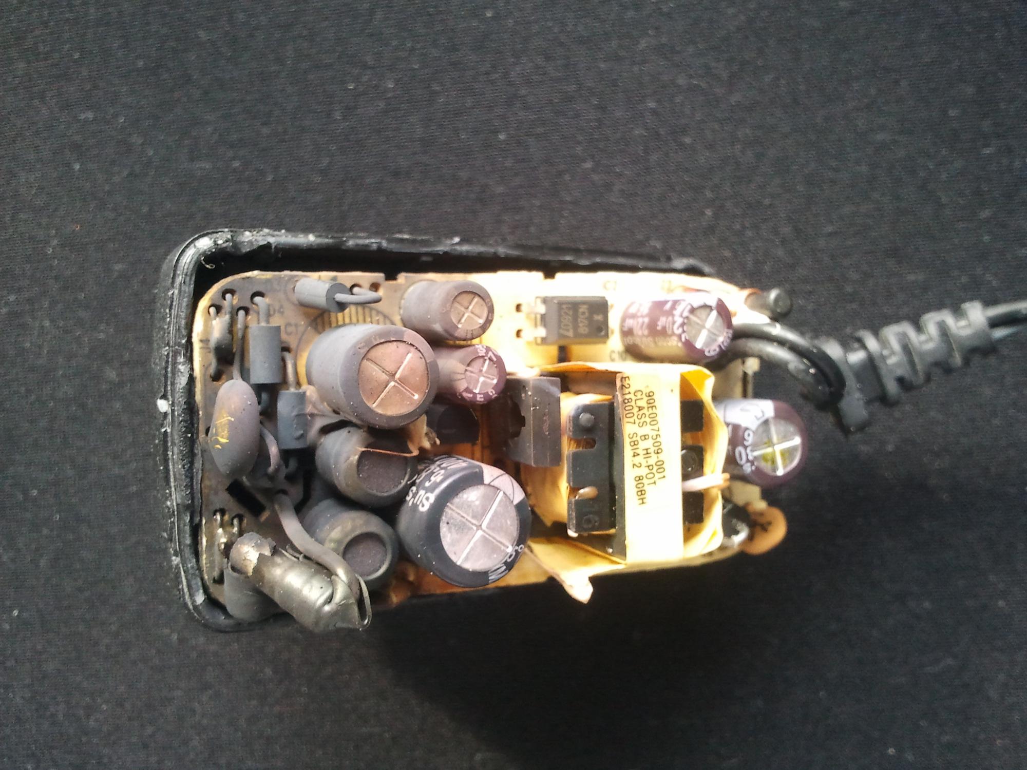

Nieuwsgierig geworden en de netvoeding open getrokken en zie:
Ben ik blij dat het een degelijke voeding was !
Op 3 september 2015 17:13:00 schreef BenI2C:
Een slecht ontworpen, 13 in een dozijn Chinees prul! Tratec is een prima merk en jammer dat er dan zo'n voeding bijzit. Mooi in ieder geval dat ie niet in brand is gevlogen aan de buitenkant (uitslaande brand). Geen zekering te bekennen in het binnenste.....
Op 3 september 2015 20:33:29 schreef RAAF12:
Is dat ding op de eerste foto links onder niet de uit z'n krimpkous gescheurde zekering?
Ik heb toevallig precies hetzelfde aan de hand gehad met een Ktec adapter aan een Tratec antenne versterker. Ik heb bij gebrek aan fatsoenlijke adapters maar de Dreambox van op slaapkamer ontdaan van zijn 12V 2A adapter.

het is net als met chinese schroeven, maatvoering komt niet zo nauw. ook met de zekeringen in dat land. heb al menig adapter gezien die zo eruit zagen vanbinnen. de zekering was wel stuk maar over de hele binnenkant verspreid. ook in led buizen heb ik dat gezien. wel apart, een ledbuis die net als een opgebrande tl zwart aan 1 zijde was
[...]Een slecht ontworpen, 13 in een dozijn Chinees prul!
Nop, Chinees ja ... maar daar komt 99% van de massa goederen vandaan. Maar dat zijn verbazend goede voedinkjes, laag eigenverbruik en redelijk efficiënt.
Constructief is er van alles mis met die voeding. Hoe het ook kan bewijst een (duitse) fabrikant die voor Fluke produceert. Mja, dat zal wel appels met peren vergelijken zijn.

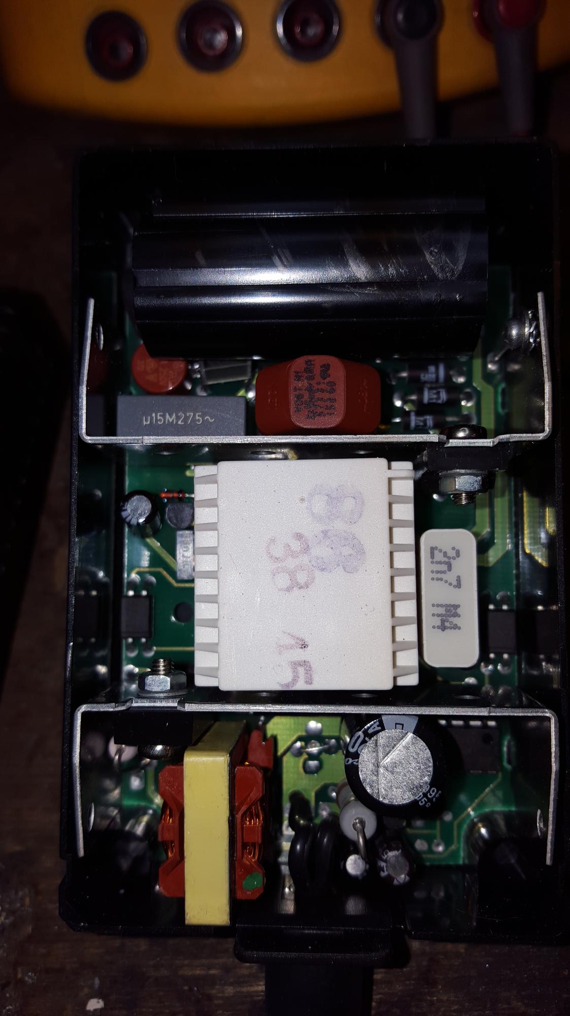

Of je koopt een beter type als je die chinezen niet vertrouwd. Ik zou zo'n brak geval niet 24/7 in huis willen hebben. Of je zet hem uit als je uithuizig of in diepe slaap bent. Een brandmelder kan voor iedereen nuttig zijn.Wat ook kan, maar dat zal zelf dokken zijn, want Ziggo heeft dat niet in het assortiment, is een echt goede adapter. En dan ken ik maar een merk en dat is het duitse Optronix. Op de website staat nog veel meer.Hieronder eentje die ik in gebruik heb om een Fluke accupack op te laden of een 867B Fluke meter extern te voeden. Het verschil is duidelijk, goede componenten, koellichamen, ontstoorspoelen, surge arrestor, printzekering ect. Onder dat zwarte kapsel boven zit de voedingselco ingeklemt. De Vout is in vergelijk met een standaard Chinees brandschoon. Scope moet je ver opdraaien om pruttels te zien.
Ben ff Optronix aan het zoeken zij lijken verschwunden te zijn....
[Bericht gewijzigd door Jeroen op (0%)]
Een Friwo zo te zien? Salcomp was ook altijd goed, is nu alleen wel uitsluitend Chinees. Naast deze van oorsprong Europese merken heb je nog de bekendere van oorsprong Taiwanese/Aziatische merken zoals Delta, Seasonic, Meanwell e.d. Meanwell niet verwarren met Minwa die opzich niet heel slecht is maar wel een klasse lager. Jammer dat PPS/Bobitrans/etc. nooit zo die business ingegaan is, dat had ze misschien wat faillisementen gescheeld.
Overigens zie ik vooral secundair ook wat rare dingetjes.
Een stukje blank draad als printbrug, dat had netter gekund. Meer vreemds zie ik eigenlijk niet. Wel een totale verademing t.o.v. dat stuk brandhout Chinees van een paar foto's hierboven. Mooi dat je wat andere namen hebt van goed spul want die Optronix Corp is helaas verschwunden!
