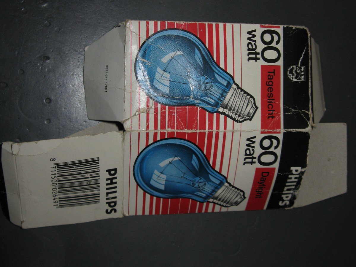

Staat er onder de flap van het doosje ook nog een codenummer dat met 3222, 3212 of iets dergelijks begint? Dat zou op het doosje zelf slaan.
Was me nog niet eens opgevallen, op het flapje staat: 3222 311 80343
Kan prima kloppen, dat is het codenummer van het doosje/drukwerk. Bij welk van de doosjes hoort die lamp?

Op 23 november 2015 21:46:14 schreef maartenbakker:
Is niet te zeggen, de 100W lamp zat ook in een 60W doosje. Maar op de 60W lamp staat made in EC, en op het moderne groenzwarte doosje staat ook Made in EC.
Van het andere doosje ontbreekt de bovenflap.
