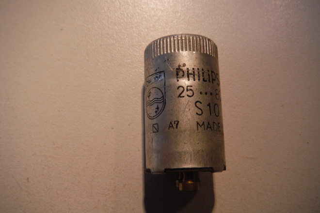

Ik kwam hier een oude? starter van philips (aluminium behuizing) tegen.
Wat staat er op het ding
PHILIPS 61454/01
25...80 W K 3001
S10 en een S die omcirkeld is.
En een vierkant met daarin een diagonale streep van linksboven naar rechts onder en een halve centimeter verder A7 en dan made in holland.

Jep, starters zijn on-topic. Zijn producten van Philips Lighting en vallen binnen dezelfde codesystemen.
Een 5-cijferig lightingtypenummer had ik nog niet eerder gezien op een starter. Lijkt me vrij oud.

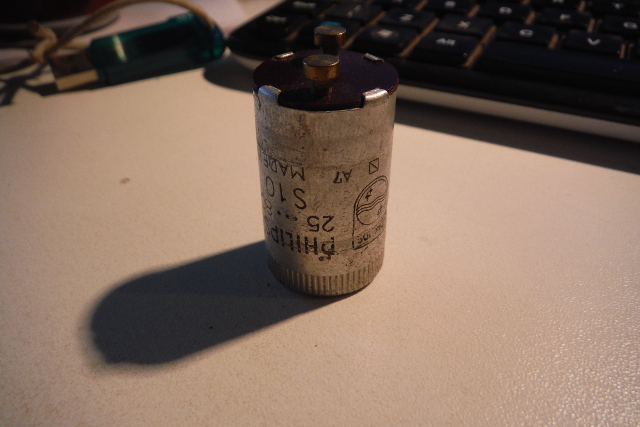

En dan nu wat foto's van het ding
Accu van de camera leeg was dat nog het kleinste probleem, foto's aanpassen duurde wat langer. nog niet eerder met GIMP gespeeld.
Ben beniewd hoe oud die is... Dit begint op een wedstrijd "wie heeft de oudste TL starter" te lijken

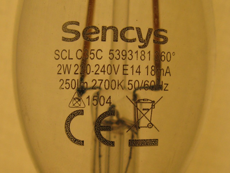

Slaat dat ook op de Sencys?
Ik ben benieuwd of je er iets philipsigs aan ziet, in de nummers. De bedrukking lijkt kwa inkt op elkaar maar dat zegt hooguit dat ze dezelfde inkt gebruiken... Elektronica in de lamp kan heel anders zijn. En hoeveel van die filamentledfabrikanten zijn er eigenlijk?

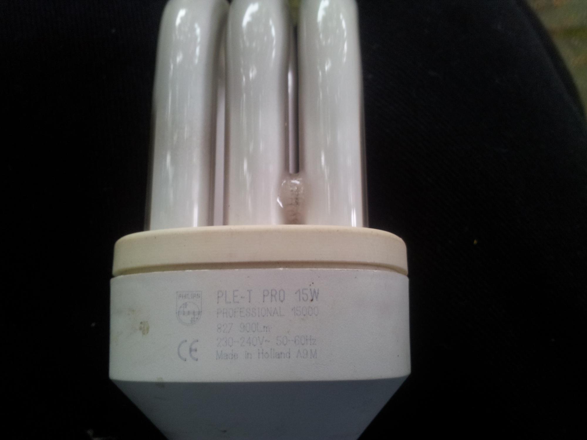

Ik heb ook nog wat lampen gevonden. Grote kans dat je ze al kent maar ik plaats de foto's toch maar.
De eerste spaarlamp komt uit Terneuzen gezien het teken.

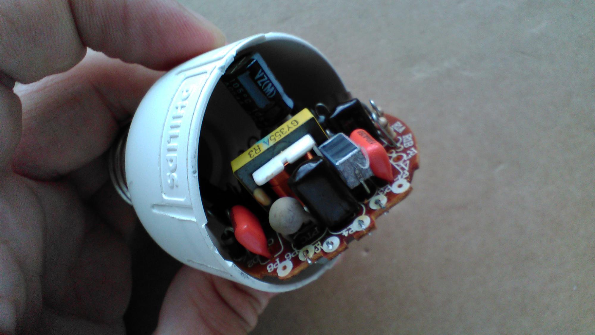

En nog 4 foto's van spaarlamp binnenkant. Ze konden niet in 1 post i.v.m. beperking aantal foto's. De oude spaarlamp bevat zelfs opmerkelijk genoeg een condensator van goed merk, nichicon
Leuk, ook eens een jampotje. Heb je van die Pope ook een foto van de opdruk met de fabriekscode? Staat zo te zien op het conische deel van de voet.
