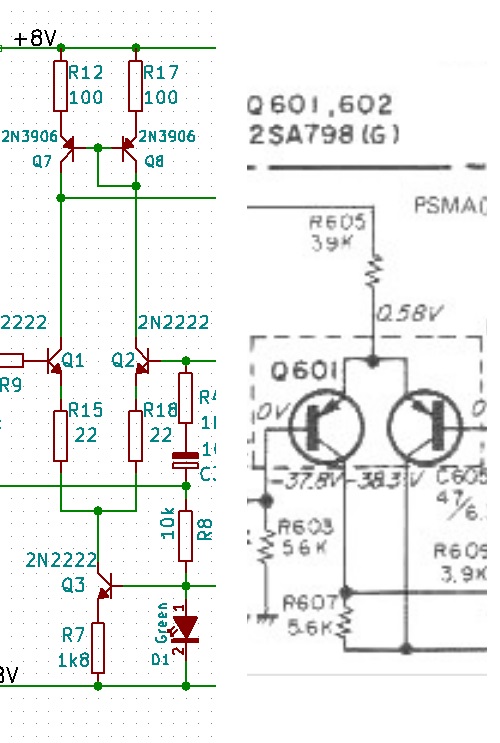

Hi Henk,
Weer even kort door de bocht...
Q1 en Q2 is de verschil versterker, hier komt het eerste deel versterking vandaan.
Q7 en Q 8 zijn stroombronnen deze zorgen voor meer versterking en het is meer lineair.
Q4 is de Vas, de hoofd spanning versterker in deze schakeling.
Q5 en Q6 is alleen een stroombuffer die de collector van Q4 buffert.
Q3 en Q4 zijn beide weer stroombronnen die net als Q7 en Q8 de zelfde functie hebben.

@ henk: even kort:
Q1 en Q2 vormen een verschilversterker. Hier een mooi filmpje daarover: https://www.youtube.com/watch?v=mejPNuPAHBY
Q3: Aan de basis staat altijd 1,9V van de led. Dus staat er over R7 altijd 1,3V. Dus de stroom door de collector is altijd constant. Q3 is dus een stroombron.
Q4 is eigenlijk een klassieke transistor versterker, met een kleine emittor weerstand.
Q5 en Q6 zijn 2 emittor volgers, die samen de uitgangstrap vormen. Ze staan in klasse AB
Q7 en Q8 is een stroomspiegel. Hier een mooi fimpje daarover: https://www.youtube.com/watch?v=xR0RfmmRhDw
Q9 is eigenlijk een hele rare. Dat is een soort stabilisator die de spanning altijd op ongeveer 1,2V houdt. Dat is in te stellen met de potmeter. Daardoor komt de eindtrap eerst in klasse A, en bij meer vermogen in klasse B. Voor wisselspanning is het een kortsluiting.
Voor Q10 hetzelfde verhaal als voor Q3
Ik zit het boek "Audio Power Amplifier Design Handbook" van Douglas Self te lezen, en daar kwam ik nog een aardig plaatje tegen dat een mooi blok schema weergeeft van wat ik op het moment heb.
n.b. hier zitten de stroombronnen aan de positieve kant, in mijn ontwerp in aan de negatieve kant. Dat is iets wat tussen de oren zit, maar ik denk nu eenmaal gemakkelijk vanaf de negatieve rail :)

Voor de nabouwers nog een keer het huidige schema:
R7 is verlaagt naar 1kOhm. Dat maakt de stroom van de stroombron 1,23 mA. Daardoor is de input bias ook hoger geworden, en staat de uitgangsspanning in rust nu op 3 mV.
Er zijn nog 4 weerstanden bijgekomen. Deze hebben tot doel de imperfecties in de Q7/Q8 en Q1/Q2 matching te neutraliseren.
Daar is DC nog iets aan te meten.
- Zet de meter tussen de emittors van Q7 en Q8. Bij perfect gematchte transistoren zou de spanning nul moeten zijn. Ik heb 730 µV gemeten.
- Zet de meter tussen de emittors van Q1 en Q2. Bij perfect gematchte transistoren zou de spanning nul moeten zijn. Ik heb 80 µV gemeten.
Ik denk dat hiermee de ingangstrap wel redelijk optimaal is. Misschien moet de led als spanningsreferentie nog onder loep genomen worden.
Tijd om eens naar de uitgangstrap te gaan kijken :)

Bij het opschalen van de versterker die JBerg54 nu hier presenteerd, moet je waarschijnlijk de compensatie weer gaan aanpassen.
De 2N2222 en de 2N3904 en de 2n3906 zijn 40V transistoren, en deze zijn vrij snel.
Er zijn er niet zo veel die een hogere Vce hebben, kleine Ccbo hebben.
Ik heb nog een kleine hoeveelheid van de Hitachi 2SC2547 en de 2SA1085, deze zijn niet meer leverbaar.
Fairchild heeft hier een vervanger voor, KSA992 en de KSC1845, Farnell levert deze en ook Mouser heeft ze.
Ik heb ze toen voor 5,70€ voor 100 stuks betaald ex. btw bij Mouser.
