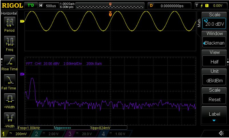

Ik had nog nooit met de FFT functie van mijn scoop gewerkt, dus het leek me wel aardig om dat eens af te stoffen. ;)
Eerst maar eens kijken of ik alles ingesteld krijg. Dus de functie generator direct aan de scoop, en alles instellen. Eerst een zuivere sinus.
Mooi is de piek op 1 KHz te zien, en al het spul ligt daar minstens 50 db onder. Nu is de DA converter van de scoop maar 8 bit, dus qua diepte kom je daar behoorlijk tekort. Maar voor het grote idee is het prima.
Volgens de theorie hoort een blokgolf opgebouwd te zijn uit allemaal oneven harmonischen, die qua amplitude steeds verder inzakken. De grondgolf is 1 kHz, schaal 2 kHz/div
Leuk als theorie en praktijk bij elkaar komen :)
Als laatste nog de driehoek, wel hogere harmonischen, maar niet zo sterk als de blok. Ergens tussen een sinus en blok in zeg maar.

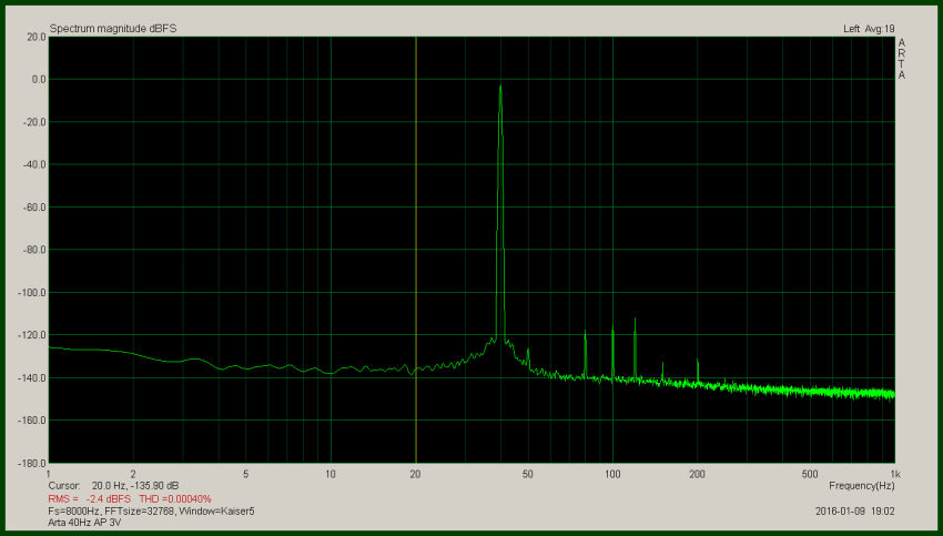

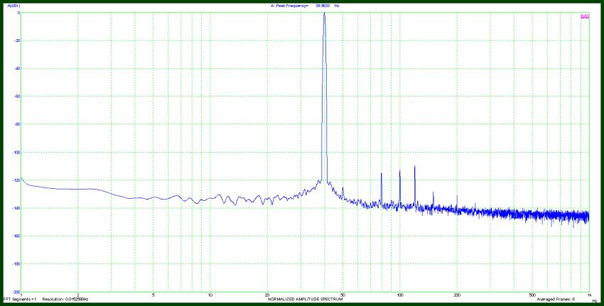

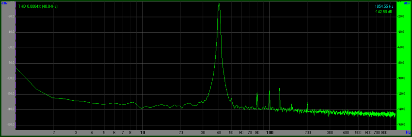

Ik meet met een M-Audio Delta AP192 geluidskaart in mijn meetcomputer.
Hieronder b.v. een plaatje dat het spectrum aangeeft van mijn generator uit de AP Portable One Plus meetset.
Het aangeleverde signaal is 40Hz en het niveau is 3V RMS.
De middeling staat op 8x en je kan behalve de harmonische ook de netfrequentie zien en de tweede harmonische op 100Hz en 200Hz.
De 200Hz kan ook een mix zijn van de meetfrequentie en de Net frequentie, moet je altijd op letten :-)
Voor de liefhebbers, frequentie van 1Hz tot 1Khz om het wat moeilijker te maken voor de software.
Ik heb geprobeert de filtering zoveel mogelijk gelijk te houden,
dus Blackman Haris of een variatie hierop bij de verschillende paketten.
Het "0" db of referentie niveau is niet bij alle metingen gecalibreerd, niet zo van belang voor deze weergave.
Ik heb 24bit gebruikt bij als dit mogelijk was in de software voor 8KHz sample frequentie gekozen.
De Visual Analyzer versie 2014
http://www.bramcam.nl/Amp/VA64-01.png
Dit is ARTA
http://www.bramcam.nl/Amp/Soundcard-02.png

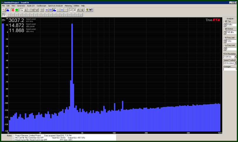

Dit is TrueRTA, kan alleen in BINS weergeven en de hoogste resulutie 1/24 octaaf.
http://www.bramcam.nl/Amp/TrueRTA-01.png
Dit is VIRTINS, heeft de meeste mogelijkheden maar is ook duur.
