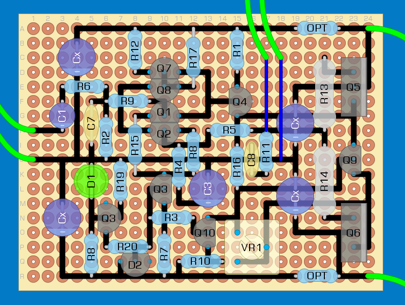

Het is inmiddels al een vrij oud topic, maar omdat ik dit wil nabouwen leek het mij het beste om het in dit topic te houden. Dit is een leuk en leerzaam project en wellicht houd ik er nog een mooie versterker aan over. Mijn idee is om dit op een stukje beunprint te bouwen om zo wat te kunnen testen. Normaal gesproken maak ik de schakelingen op test print zonder een tekening vooraf te maken, maar laatst kwam ik een teken programmetje tegen dus ik wilde dat wel eens proberen. Daarnaast zijn de componenten nog niet binnen dus op deze manier kon ik alvast beginnen.
Bij het tekenen heb ik rekening gehouden met de plaatsing van de componenten zodat deze gemakkelijk thermisch verbonden kunnen worden. Wellicht is het niet de beste lay-out EMC technisch maar dat zien we later wel. Verder heb ik een transistor tester gekocht, deze wilde ik toch al langer hebben en voor dit project komt dit ook goed van pas.
Ik heb nog niet besloten waar dit project gaat eindigen. Voor nu is het puur ter lering, mocht het goed werken en ik er zin in hebben bouw ik het in een kastje.

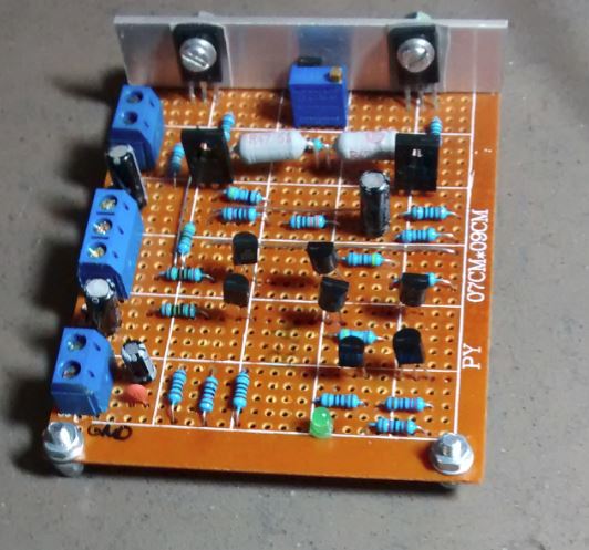

Ik vind het toch wel leuk om hiermee te spelen. Net een versie gemaakt die het ook daadwerkelijk doet.
Ik heb hier een BD139 / BS140 gebruikt, enkele uitgangstrap dus. Maar ik zie in een paar posts terug dat je hier een dubbele van hebt gemaakt met de SC5198 / SA1941. Staan deze gewoon als darlington met de BD139 / BS140 ervoor of zit hier meer in?
Mijn fout, ik zit scheel te kijken. Je hebt de bd139/140 vervangen, het is dus geen darlington.
Nu het werkt lijkt me het wel leuk om een stereo versterker te maken. In dit geval, kan ik dan de referentie rondom de LM385 gebruiken voor beide kanalen of raad je aan om dit gewoon 2x te maken. Het zijn de kosten natuurlijk ook niet echt.
