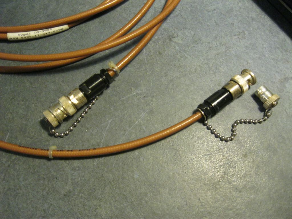

Daar had je vroeger in het pre-digitale tijdperk speciale sample en hold snoeren voor. Die hadden bnc connectors met afsluit dopjes. Dat is meer comfort als zo'n bakje.
Sample-and-hold snoeren, ik ga kapot hier :D
Fred, wat jij laat zien zijn afdekdopjes voor BNC chassisdelen. Ik heb hier twee originele sample-hold meetsnoeren liggen. Deze hebben BNC pluggen met een bijpassend dopje. De snoeren hebben teflon isolatie en verzilverde geleider. Deze snoeren zijn alleen bruikbaar voor sample-hold metingen. De electronen zitten er relatief vast in en geven de lading langzaam door. Een soort emmertjes geheugen.
