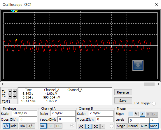

En me maar afvragen waarom die opamp schakeling maar niet doet wat ik bedoel...
In multisim opgebouwd een versterkerschakeling voor een max 100 mV signaal afkomstig van een stroomtrafo. (in de simulator nagebootst door een funktiegenerator)
mét een offset schakeling zodat het signaal 2,5 volt hoger wordt geplaatst zodat de ADC van een uC het netjes kan verwerken.
en ik me maar afvragen waarom de scoop een signaal meet die in het negatieve gaat. Dat terwijl het een "singlel supply" typ is die helemaal geen negatieve spanning heeft en dus ook niet kan maken !
En dus op het punt beland om de simulator de schuld te geven.
En hier aanbeland voldoe ik bij nader inzien volledig aan de titel van het topic. DOMME FOUT.
ziet u hem ?
Ja, nogal wiedes hè, als je die opamp geen voeding geeft. Vanwaar die buffer voor de offset spanning, die kan toch ook direct naar de niet-inverterende ingang van de opamp?
[Bericht gewijzigd door SparkyGSX op 30 december 2015 20:41:45 (50%)]
Nope, opamps zitten in één huisje. Dus dat dat tweede symbool geen voeding lijkt te hebben is niet juist.
verder is de offset nodig omdat de ADC geen negatieve spanningen kan converteren.
Ik zal een hint geven :
De schakeling is goed.
(dit heeft mij de meerderheid van een dag gekost... leergeld, wel veel..)
We hebben een winnaar !
zie hier de gesimuleerde scoop na "correctie" :
dom he ?!
