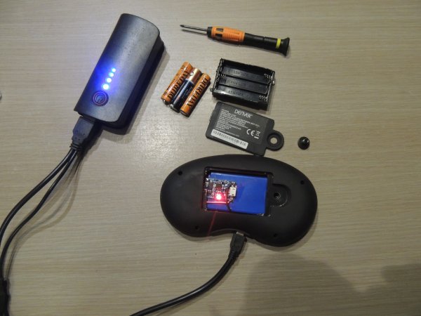

beetje weining ontwerp, eigenlijk gewoon wat spul bij elkaar gooien, maar kan misschien anderen op hetzelfde idee brengen.
mijn dochter heeft zo een klein spelletje dat maar batterijen vreet (3x AAA). waarschijnlijk het kleurendisplay dat zoveel verbruikt.
nu kan je in china allerhande klein spul voor weinig kopen, dat ik goedkoop het ding heb omgebouwd naar herlaadbare batterijen.
het ding kan origineel op 3xAAA werken of een 5V spanning op usb. en dat bracht me op ideeen. kleine oude li-ion uit een telefoon erin en zo een mini lion laadchipje/ontlaadbeveiliging erbij, afgetakt op de originele usb stekker (oude batterijhouder met de soldeerbout verwarmd aan de rand en dan uitgebroken). nu kan het toestel dus op 5V spelen, maar ondertussen ook de interne batterij opladen (origineel werden die afgekoppeld)
en het batterijdekseltje kan gebruikt worden om de boel eens te controlleren (het is en blijft zelfbouw met li-ion, al is de accu uitgerust met een veiligheidsprint alsook heeft het laadchipje een ontlaadbeveiliging)
[Bericht gewijzigd door fcapri op maandag 1 februari 2016 21:11:26 (12%)
