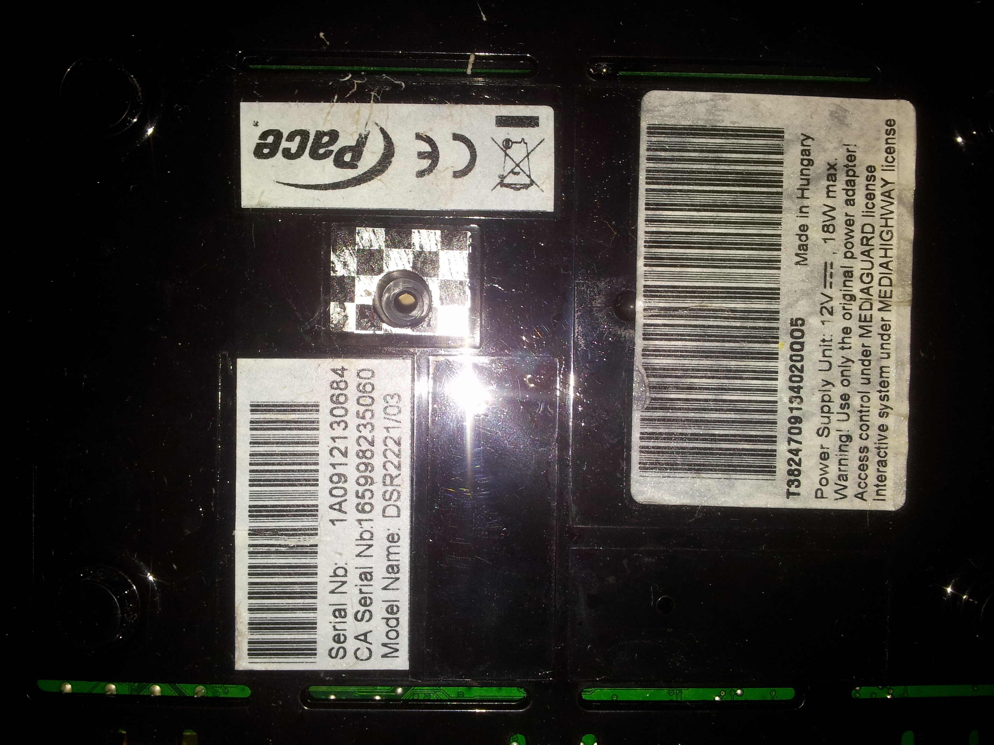

De decoder is weer een verhaal apart. Het is een decoder met de philips naam maar gemaakt door pace.
[Bericht gewijzigd door brains op (30%)]
Dankje, heb ik toch weer het nodige uit kunnen halen. Van die Pace heb ik naast type en serienummers ook twee staarten (laatste 5 cijfers) van 12NC's genoteerd, waarvan ik de eerste helft er niet bij kan raden. Mocht je die (of een vergelijkbare) ooit nog eens op de werkbank krijgen, zou je eens kunnen kijken of er aan de soldeerzijde langere nummers staan? Is niet belangrijk genoeg om hem speciaal voor open te schroeven als hij verder niet open hoeft.

Leuk om te horen dat je er iets aan hebt. De pace ligt nog "op de operatietafel" Ik probeer hem te reamineren want hij is dood
Ik zal voor je kijken of er nog 12nc nummers zie op de pcb.
(Zou een flauwe grap kunnen maken, ik ben een pace make maar hij is nog niet gemaakt
Ik zie in elk geval genoeg condensatoren zitten die stuk kunnen zijn en waar je allemaal hulpspanningen aan zou moeten kunnen meten. Weet je zeker dat de netadapter nog goed is? Dat zijn goedkope dingen, en als die jarenlang in het stopcontact zitten kunnen er ook best elco's slap worden.

Ik beb nog gekeken op de onderkant van de pcb van de decoder maar daar staat alleen 40721-sra in "koperen" letters. En 40721-cua in "pcb groen"
Ik weet niet of het op de foto duidelijk is maar bij de smartcardreader staat wel iets wat lijkt op een 12nc namelijk: 3111 173 40721 en daaronder 40721-snz
