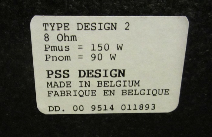

De boxen zijn PSS (Philips Sound Solutions) boxen type Design 2. Deze werden geleverd bij apparatuursets uit de Philips 900 audio series.
http://www.uploadarchief.net/files/download/a_speaker_12.jpghttp://www.uploadarchief.net/files/download/a_speaker_11.jpg

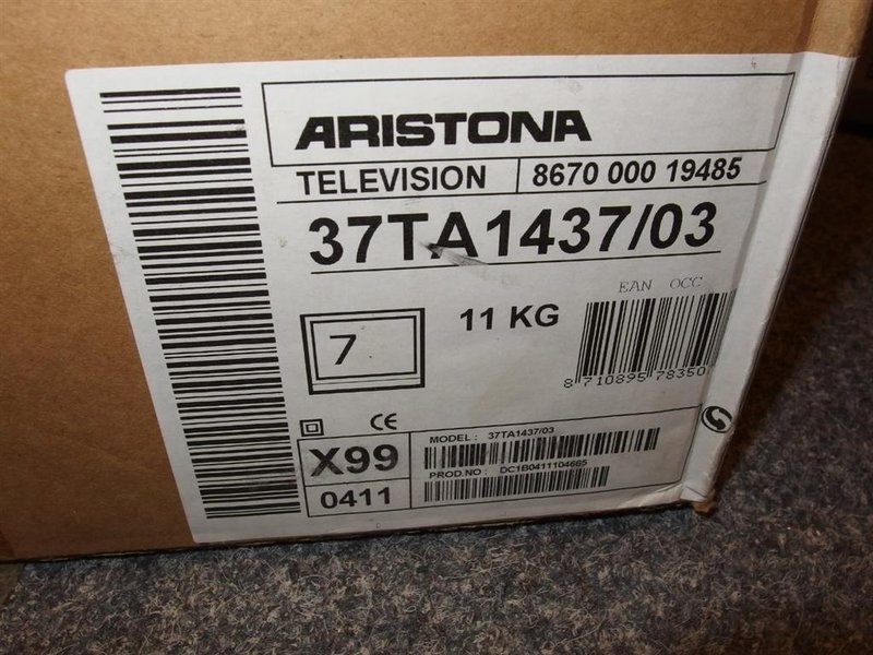

Vandaag dit tvtje gevonden en meegenomen. Fijn want het werkte nog. Ik heb maar een foto gemaakt voor je collectie, misschien kun je er wat mee. Ik zie op mijn tv geen made in. Op zoek naar de gebruiksaanwijzing kwam ik nog een foto tegen van deze tv met typenummer en 12nc. Die heb ik ook maar bijgevoegd.
Ik ga woensdag de foto's maken en posten van lg camera en wekkerradio's. Als je foto's van interne van de tv wilt moet je het maar zeggen.
Intern van de TV hoeft niet zo hard, daar is geen Philipsnummer bij. Het etiket van de doos is een leuke aanvulling vanwege de 12NC en het typenummer en serienummer gaan er netjes bij.
De TV zelf, het chassistype TE1.1 is een hint, komt van de bekende aluminiumkozijnenfabriek in Turkije: Profilo-Telra. Weer eens wat anders dan een lampenfabriek in het Zuiden des lands dus. Geen echt topproduct maar 14" is alsnog relatief betrouwbaar.

De buis is aan het nummer (zie typesticker) te zien waarschijnlijk een Ekranas, uit een van de Baltische staten. Ik vergat welke. Als je hem alsnog openmaakt zijn een paar foto's misschien toch wel leuk. Kijk even of er op de microcontroller van de bediening misschien iets van een 12NC staat. Zal wel niet, maar je weet maar nooit; ben het bij Marantz wel eens tegengekomen.
P.S. Grappig, zie ik nu pas. Doos heeft een andere datum en serienummer. In de tussentijd zijn er in ongeveer 36 weken, kennelijk 7193 toestellen geproduceerd. Dat zijn er ongever 200 per week. Niet echt veel, maar er liepen natuurlijk meer merken van dezelfde band.
Speculatief extrapolerend zou dit model bij gelijkblijvende productie ergens rond 2003 week 40 begonnen kunnen zijn. Op basis van 2 bekende serienummers zouden er ongeveer 17787 geproduceerd kunnen zijn (voor een beetje goede schatting zijn toch wel wat meer serienummers nodig, maar de uitkomst zit wel ergens in de juiste ordegrootte). Daaruit dan weer speculatief extrapolerend zou de productie tot een flink stuk in 2005 doorgelopen kunnen hebben.

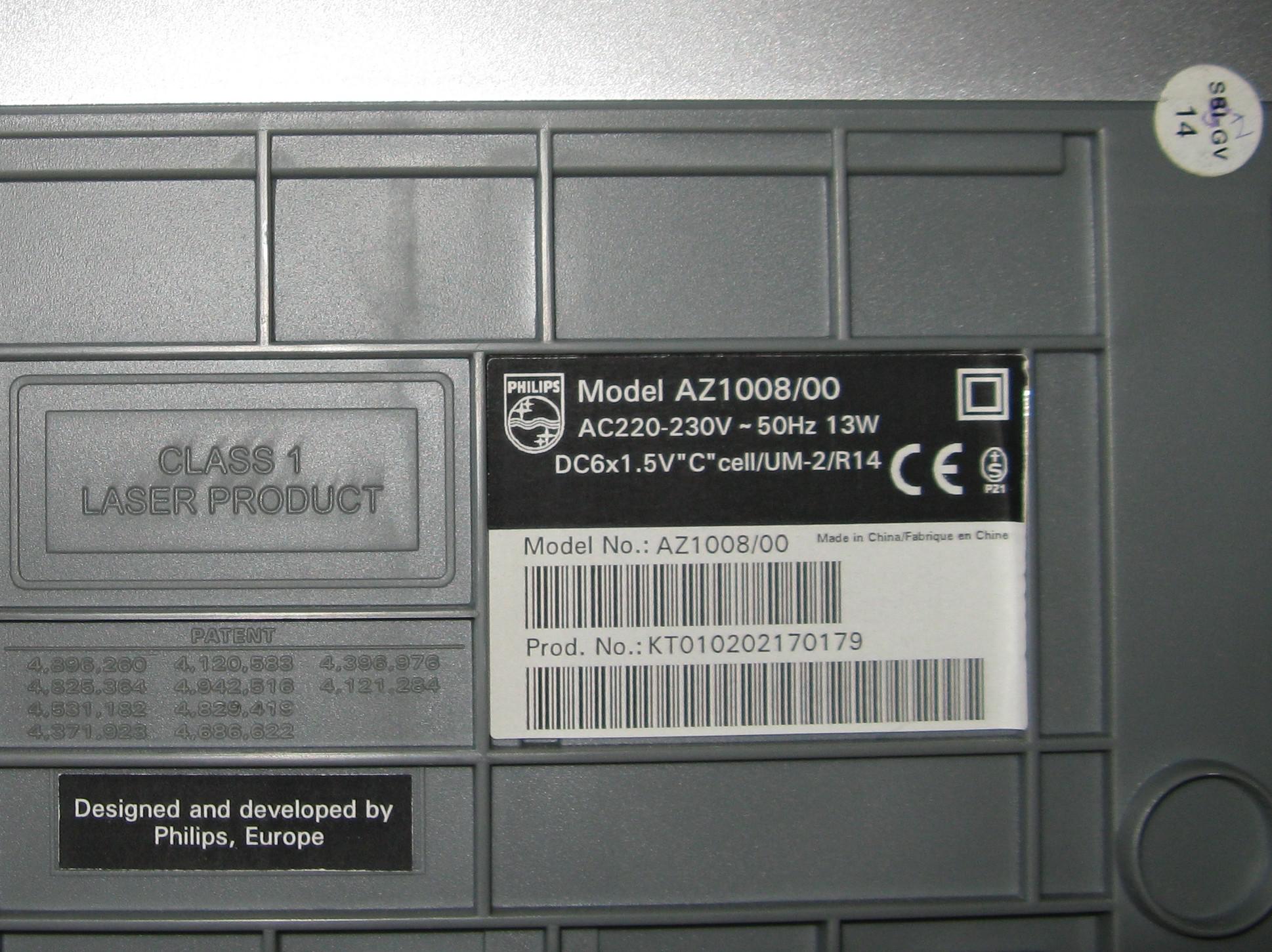

En een veel recentere radio/cd/cassete "boombox". Inclusief pattentnummers en het ronde plakkertje van naar ik aanneem kwaliteitscontrole oid.
Lijkt me inderdaad een kwaliteitscontrolestickertje.
Met de 12NC heeft het niet zoveel te maken, maar kleinhuishoudelijk heeft heel vaak alleen een datumcode en geen serienummer of aanduiding van de productielocatie.
