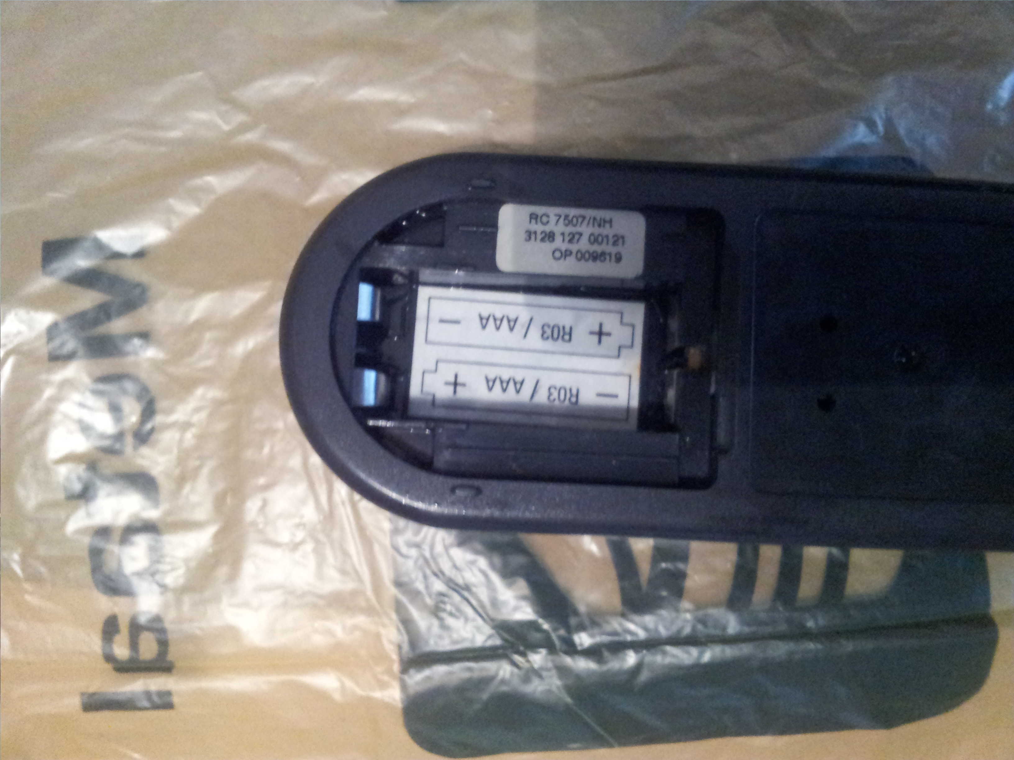

Een sbc rp 520. Op de sticker staat: (* is nieuwe regel op de sticker) sec rp520 * 3128 147 13091 * 0p00 0320 -61
De andere, rc 7507. Op de sticker: RC 7507/NH * 3128 127 00121 * OP 009619
Ik kan de ab's fotograferen maar ik denk dat je ze wel kent. Het is niet altijd gemakkelijk om een duidelijk, leesbare foto te maken (van kleine stickers) Voordat ik mijn spiegelreflex camera heb meegenomen is er weer een kans dat ik de spullen weer ergens anders heb gelegd. Of ik vergeet het weer. Vandaar dat ik in sommige gevallen beter gewoon de sticker tekst overtyp, dan heb je het maar alvast.
Die ab's ken ik inderdaad wel. Noteren is goed genoeg Die ene staat trouwens hier vlak boven al op de foto
3128 wijst naar Portugal, de RC7507 is van 1996, de SBCRP520 uit 2003. De letters OP zeggen dat ze daar ook daadwerkelijk gemaakt zijn; een paar jaar later was er een tweede fabriek net aan de andere kant van het water in Marokko. Waarschijnlijk om de concurrentie met het verre Oosten aan te kunnen waar Philips ook afstandsbedieningen fabriceerde.

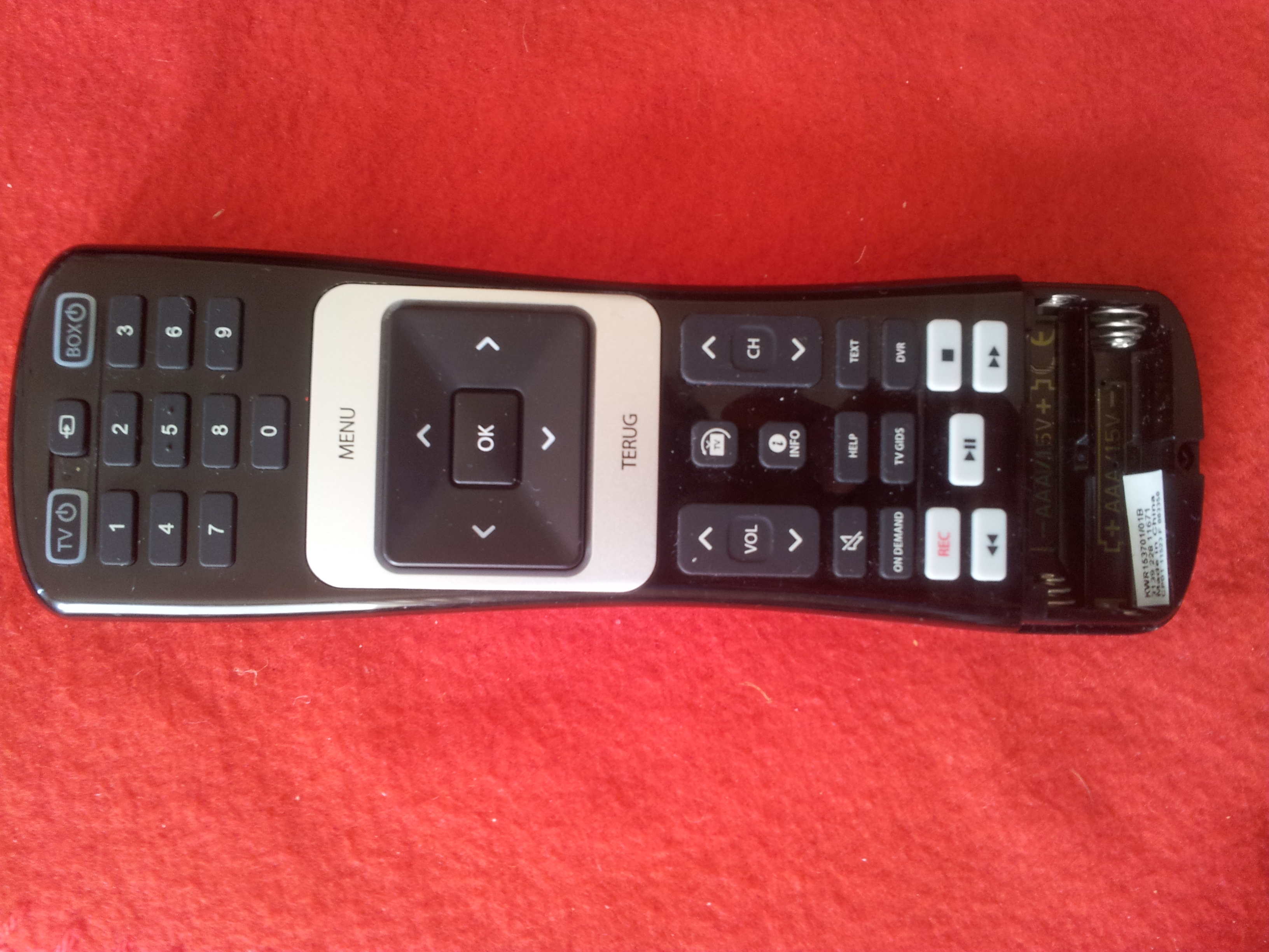

@brains: dat is inderdaad heel duidelijk een Philips-ontwerp uit Singapore (31=consumentenelectronica, 39=coderingscentrum Singapore, 22 wijst naar een vestiging, 8 1 betekent samenstelling, 167=oplopend "type"nummer, 1=puntnummer, wordt met 1 opgehoogd als het ontwerp een wijziging ondergaat). Kun je het stickertje volledig in beeld krijgen of overschrijven? En hoe ziet de andere kant er uit? Ik verwacht dat het een afstandsbediening voor een kabeldecoder is.
Philips afdeling afstandsbedieningen, nu waarschijnlijk Gibson Brands / Woox, maakt bijvoorbeeld ook de afstandsbedieningen voor de huidige Ziggo Horizon decoder. De herkomst van de decoder zelf heb ik nog niet bestudeerd, dat hoeft inderdaad geen Philipsachtig product te zijn.
Voor de volledigheid het Horizon-geval:
code:
3139 228 11673 KWR153701/03BR CP01 11546 G 004095 201546? Ziggo Horizon afstandsbediening tweezijdig qwerty spot GV 2016/03/05
Valt me nu pas op dat dit bijna dezelfde is als die jij hebt. Van het commerciële typenummer verschilt alleen het uitvoeringsnummer en van de 12NC verschilt alleen het puntnummer dat toevallig deels correspondeert met het uitvoeringsnummer.
