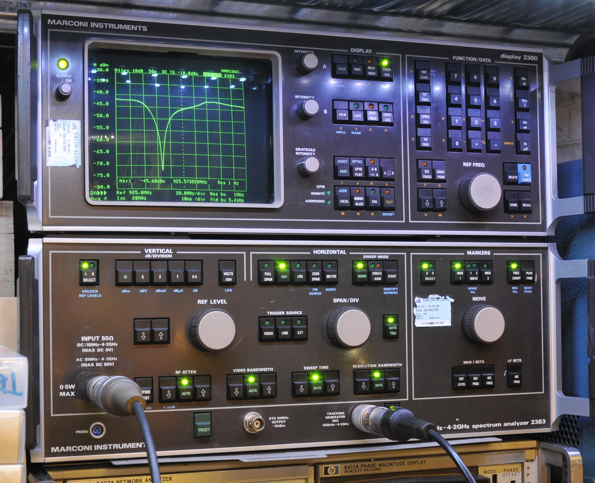

Mijn nieuwste aanwinst, een 100Hz tot 4,2 GHz Marconi 2380/2383 spectrum analyser met tracking generator. Kan in 1x 4,2 GHz sweepen en heeft een bizarre 3Hz RBW. Het Span per divisie bereik is al even bizar. Ook de rest is vrij heftig, zoals 0,025 dB resolutie en een counter die 4GHz meet met 1Hz resolutie. Er kan een 1, 5 of 10MHz standaard op. Dat herkent hij automatisch. Er zitten geen menu's, alles kan met de knoppen heel eenvoudig en snel worden ingesteld. Hij heeft ook een hele mooie functie, een knop waarmee je kan checken of je de mixer overstuurd. Ook grappig is de powermeter. Er komt dan een soort verticale bar-graph in het midden van de display.
Hij moest wel eerst gerepareerd worden. Er zit nog steeds een fout in. Af en toe geeft hij ineens een trace die eruit ziet alsof hij van lego is. Dat deed hij permanent nadat ik de trace terug had en werd beter na het vervangen van >50 elco's. Nu doet hij het nog heel soms. Ik vervang de rest ook op termijn. Dat is nogal een klus omdat daarvoor zo ongeveer het hele ding uit elkaar moet. Er zit, voorzichtig gezegd, nogal wat electronica in. Zie: http://www.pa4tim.nl/?p=5587

Waarvoor is die "probe" aansluiting onder de input? Voeding voor een actieve probe?

Dat is idd een probevoeding. De probe heb ik niet. Goed dat het je opvalt. Ik heb namelijk een 500 MHz HP netwerk analyser probe. Daarvan heb ik ook de originele voeding. Daar had ik nog niet aan gedacht. Die ga ik er mooi naast zetten. Een probe is soms best handig. (onder de Marconi staat trouwens een 110MHz HP VNA)

Hij is inderdaad erg gebruikersvriendelijk. Bij mijn Tek 2710 en 2712 heb ik vaak het manual nodig om te weten hoe het ook al weer moest (of eigenlijk, onder welke menu knop het zit)
Onder het apparaat zitten twee uitschuifbare kaarten met een korte gebruiksaanwijzing.
Ik denk dat dit destijds een redelijk pittig geprijsde analyser was. Er is intern niet echt bezuinigd op de constructie. En hoewel het vaak erg veel werk is dit soort dingen te repareren omdat je nergens bij kunt hebben ze hier in ieder geval geprobeerd te vergemakkelijken. Er zitten mega veel testpunten in. De voeding alleen gaat al over de 50 en ze gebruiken de meeste niet eens bij de afregeling maar het is wel prettig om bij reparatie je probes aan te hangen. Bij de 2710 moest ik steeds stukjes draad aan het pcb of de onderdelen solderen.
Deze was kapot toen hij hier kwam. Hij had geen trace meer. Een van de SMPS wilde niet doorstarten. Die zijn op zich relatief eenvoudig te repareren maar vergen veel creativiteit tijdens het meten onder spanning. Je kunt bijna nergens bij. Daarnaast is dit een van de weinige instrumenten waar het qua elco's vrij problematisch was. 99% van mijn apparatuur heeft nog de originele elco's. Vreemd genoeg was dat met de 2710 die een jaar of 3 jonger is ook het probleem.
Ik wordt wel vaker gevraagd een SA te repareren maar het probleem daarbij is dat zelfs een eenvoudige reparatie vaak te veel tijd kost. In deze zit meer dan 10 uur werk. Dat is zonder de tijd die ik besteed heb aan bestudering van schema's en service documentatie. En deze is eigenlijk nog niet af. De resterende elco's gaan nog een keer opspelen.
