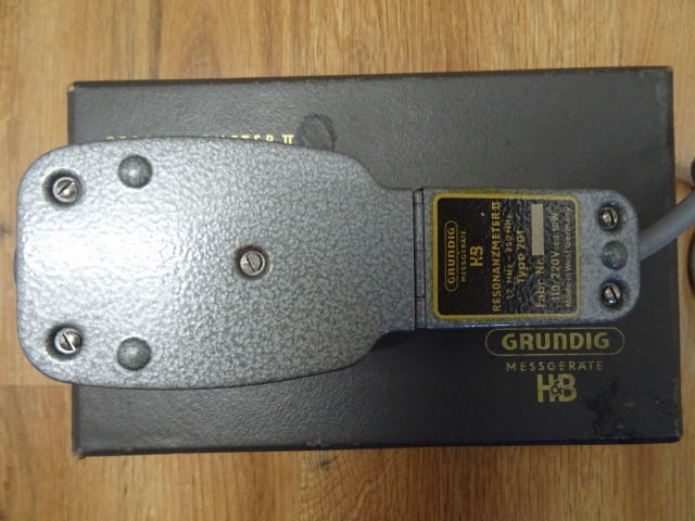

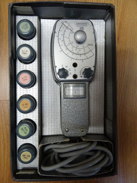

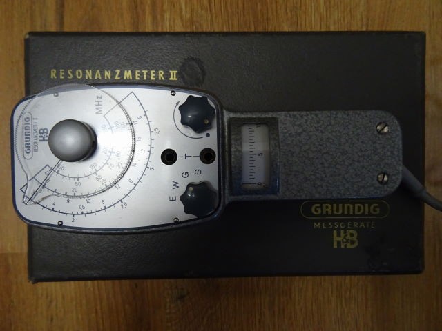

Als eerste een Grundig H&B Resonanzmeter 701 (a.k.a Griddipper). Hij is helemaal compleet in originele doos, met alle 6 oppik spoelen. De manual is hier te vinden.
http://www.uploadarchief.net/files/download/dsc01438_cleaned.jpg
http://www.uploadarchief.net/files/download/dsc01439_cleaned.jpg
http://www.uploadarchief.net/files/download/dsc01441_cleaned.jpg
Volgens mij is deze echter defekt, maar het kan ook zijn dat ik het gebruik niet begrijp. Volgens mij moet ik op de 'S' stand een 50Hz gemoduleerd signaal kunnen horen op de FM band op de ingestelde frequentie. Dit lukt echter niet. De 190V en 6.3V is aanwezig en de buis, een EC92, gloeit. Misschien dat iemand me kan helpen met een richting van een defect of de juiste werking. Het valt me op dat de meter minder dan nul aangeeft, als ik de potmeter maximaal zet dan slaat de meter uit maximaal 2 streepjes. Dit lijkt mij niet ok.

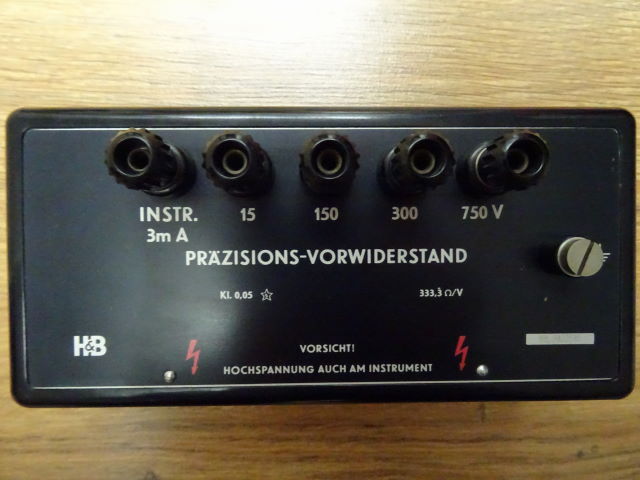

Als tweede een H&B präzisions-vorwiderstand (gevonden op de radiobeurs in Rosmalen). Ik heb geen manual gevonden, maar wel een link van zijn broertje zodat ik weet dat hij ongeveer uit 1960 komt. Toen konden ze prima weerstanden maken want die zijn naar 56 jaar nog steeds prima in spec, en dat voor 0.05% !!
http://www.uploadarchief.net/files/download/dsc01448_cleaned.jpg

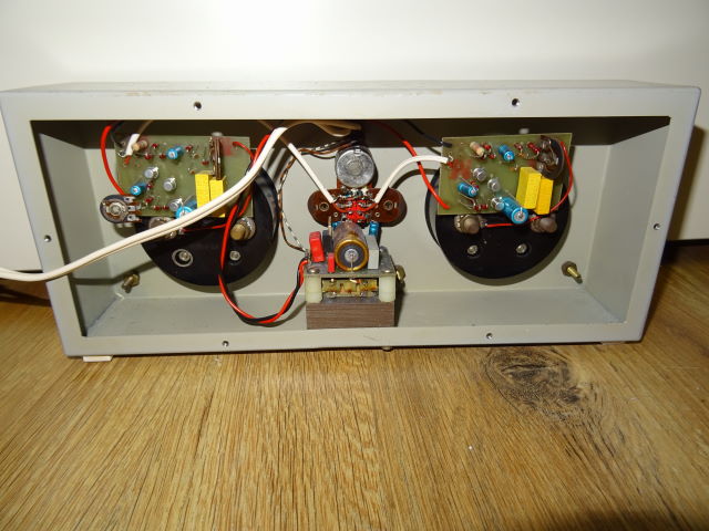

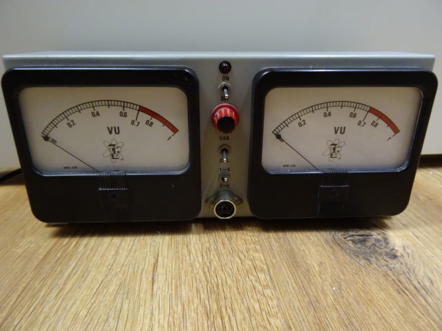

Als laatste een zeer mooi gemaakte (zelfbouw) dubbele VU meter met enorme mooie grote Simpson MR-116 analoge meters. Ik heb geen idee waar het voor gebruikt is, maar het werkt nog. Op de DIN plug aan de voorzijde zitten beide ingangen die met de schakelaar erboven tussen pin 1-4 en 3-5 worden geschakeld. De schakelaar daarboven regelt de gevoeligheid en in de VAR stand kan met de rode knop worden aangepast. Van binnen vol met onderdelen van Philips, jaren 70-80, op zelfgemaakte printjes. Wie weet waar dit voor werd gebruikt mag het zeggen.
http://www.uploadarchief.net/files/download/dsc01444_cleaned.jpg
http://www.uploadarchief.net/files/download/dsc01445_cleaned.jpg
Volgens mij zijn de printjes van een programma piekmeter. Een zelfbouwontwerp wat in een Radio Bulletin uit 1971 stond. Een VU meter is een onding om het record level van een tapedeck te bepalen. De PPM heeft een snelle piekresponse en een trage decay en is veel nauwkeuriger in de aanwijzing. Algemeen bij de omroep en andere professionele audiogebruikers in het analoge tapetijdperk. Ook zenders wil je liever niet oversturen. Of er nog echte PPM meters worden gebruikt in het prof digitale domein? Ik heb de betreffende RB helaas niet meer. De inhoudsopgave staat wel op radiomuseum, blz 151 RB 1971 Ik heb het ontwerp nagebouwd en gebruikt ism een 2 track Revox A77
http://www.radiomuseum.org/forumdata/upload/inhoudsopgave_1971.pdf
miedema
VU en PPM meters hebben heel verschillende karakteristieken, die makkelijk uit elkaar te houden zijn.
Een VU (Volume Unit) meter heeft een opkom èn afvaltijd van 300mSec.
Een PPM (Peak Program Meter) heeft een korte opkomtijd van 5mSec, en dan een langzame terugloop van 1,7sec per 20dB
Als je de meters een puls laat zien (in audio b.v. tikje op microfoon) slaat een VU meter een klein stukje uit, en valt dan even snel weer terug. Een PPM meter zal ver uitslaan, en dan veel langzamer teruglopen.
Voor een echte PPM meter is veel meer elektronica nodig dan op de printjes te zien is (oa dubbelzijdige piekgelijkrichter, log convertor)
Wel werden er vroeger ook met simpele middelen "ongeveer piekmeters" gemaakt.
Klopt Gertjan, deze voldeed niet aan de prof specificatie's het was een poor mans PPM meter. Maar wel beter dan die belabberde meters in een Revox A77.
De eisen voor professionele PPM meters zijn best hoog.

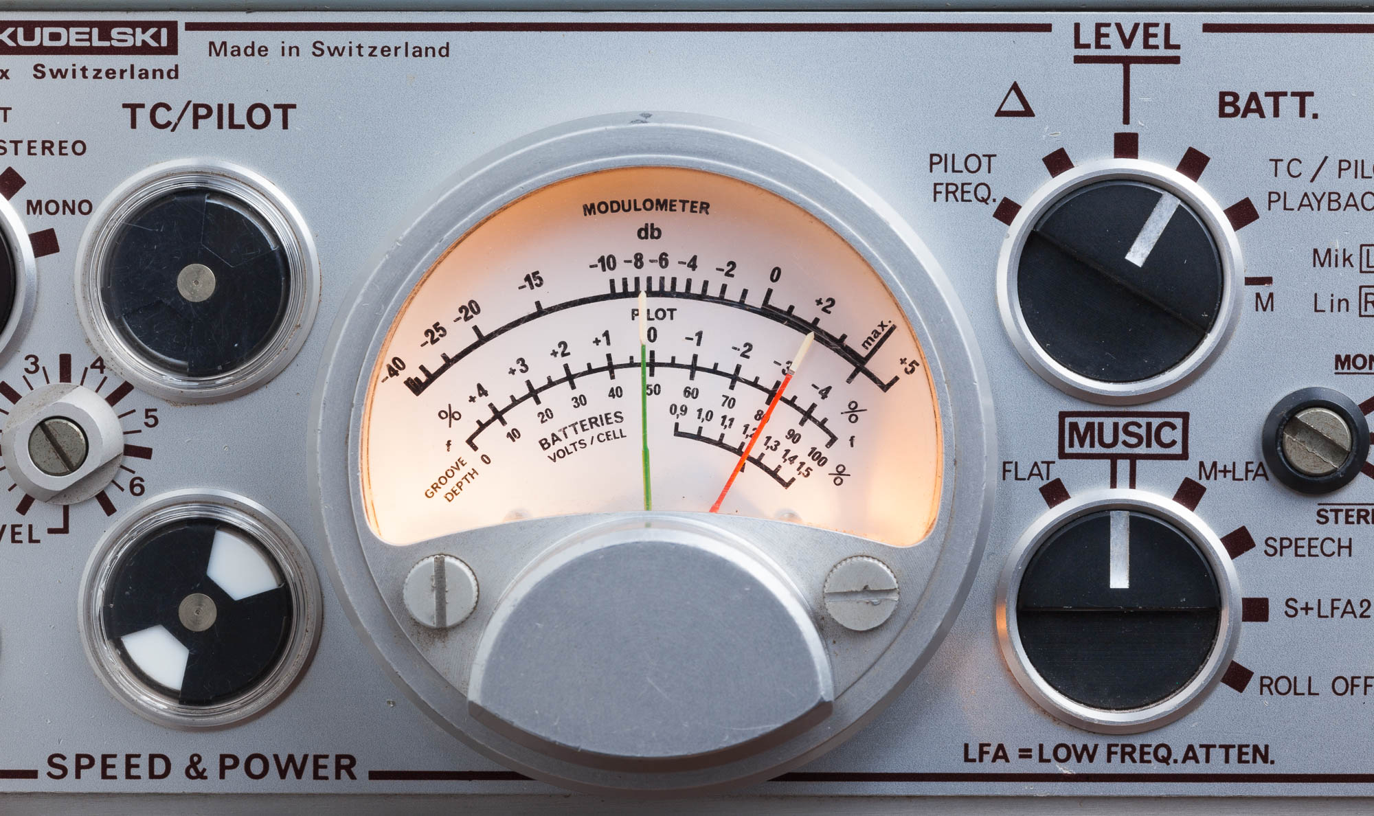

Nu we het er zo over hebben bedenk ik me dat mijn Nagra modulometer best wel eens mijn mooiste meetinstrument zou kunnen zijn. (In elk geval ver weg mijn duurste...)
Ik heb hem even uit de kast gehaald, en een foto gemaakt:
http://www.miedema.dyndns.org/co/IMG_4560-Nagra-IV-S-TC-modulometer-600pix.jpg
Dit is de modulometer de Nagra IV-S TC. De laatste versie van de analoge portable recorders. Stereo en met tijdcode.
Mechanisch is die dubbele meter natuurlijk een kunststukje. 1 draaispoel zit op de gebruikelijk plek, en de 2e in de bult aan de voorkant.
Nagra heeft die piek aanwijzende modulometer al heel lang gehad. Uit mijn hoofd vanaf de Nagra III, uit 1968. De PPM norm is pas veel later gekomen.

Inderdaad. Het is leuk om te zien dat de Nagra's ondanks hun leeftijd toch een soort strak modern, kek technisch uiterlijk blijven houden. (De Nagra IV werd in 1971 geïntroduceerd)
Ook elektronisch interessant. Top specificaties, gelijk niveau met de studio Studers en Telefunkens. En dat gevoed uit een enkele voedingsspanning van -10V. Bijna alles is gedaan met verschilversterkers. Die negatieve voedingsspanning is een erfenis van de Nagra III, die geheel met germanium transistoren werkte.

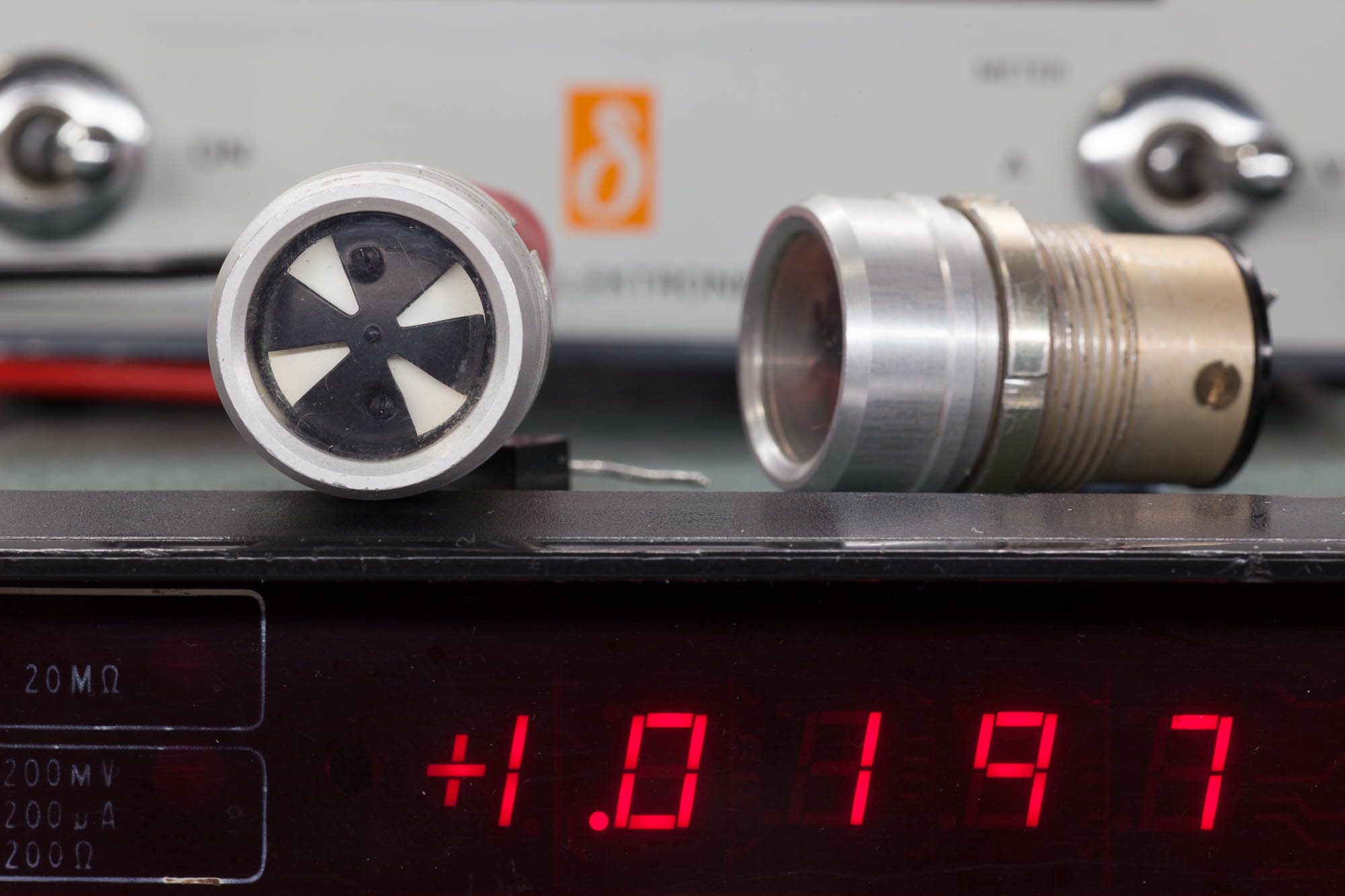

Inderdaad. In de volksmond "blinkers", de officiele Nagra term is "SASS indicator"
Ik heb er een paar uit mijn Nagra spare parts bak gehaald:
http://www.miedema.dyndns.org/co/IMG_4566-Nagra-blinkers-600pix.jpg
Dit is het oude model, met een kleiner wit opperlak bij "OK", en een grotere hoogte boven de frontplaat.
Zoals alles bij Nagra werden ze tot op het laatste schroefje in-house gemaakt.
Het bijzondere van deze indicatoren is dat ze met heel weinig energie toch een zeer duidelijke indicatie geven.
De indicators op de foto worden gespect op 0,5mA 1,5mA voor ON, nu na 30..35jaar hadden ze ruim 1mA nodig....
(Edit: vanmorgen dus niet goed gelezen.... Ze zijn nog steeds prima binnen spec)
Dit is nog steeds bijzonder, met zo weinig energie een duidelijke indicatie, die ook in de volle zon uitstekend zichtbaar is!!
