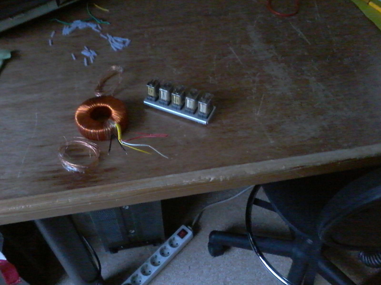

@ BenI2C,
Ik had even moeite met de relais deze had ik eergisteren maar dan kunnen we niets zien en ze zijn maar 0.6A
Dus gisteren trafo gepakt en relais zoeken en gevonden het zijn relais van Allid Control 2A 29V moet voor de test kunnen.
De trafo is 1x16V en 1x6V alleen waren de aansluiting niet bekend 2 dikke draden 16V 5A dat was duidelijk 3 dunne en 2 dunne en ook hier geldt de wet van murphy ik pak de verkeerde om de 230V aan te sluiten dus rook en de patroon er uit
geen paniek trafo afwikkelen 9.5M (0.35mm) straks opnieuw wikkelen.
Wordt vervolgd.
Groet Henk.

Ja ik wilde te snel dat gaat niet goed ik heb van alle andere ringkern trafo's de aansluitingen dit was een type ??? maar goed schade is nihil 9.5 meter en hij is weer in orde verder ben ik nog niet.
Het schakelen van tap naar tap is op zich niet zo'n groot probleem als je maar zorg dat je van de ene belasting naar de andere overschakelt dus geen open klem en in een tijd dat er nog lading in de buffer condensator zit dan is het verschil niet zo groot.
Dus een ballast weerstand welke je al dan niet overbrug dmv je relais.
Hier wil ik een proefje mee doen zo'n smoorspoel is een manier.
Groet Henk.
