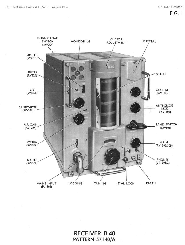

Murphy b40 is een mooi apparaat. Volgens mij is er ook een b41 die gebruikt werd voor zeer lage frequenties voor de ontvangst van onderzeeboten. Loodzwaar apparaat trouwens. Wat is dat kristal achter het luikje?

Tja die B40, de lelijkste dumpontvanger ooit. (Ben bang dat ik nu mensen tegen de schenen schop... sorry for that). Maar als de kanonnen op het slagschip afgingen bleef hij nog op frequentie.

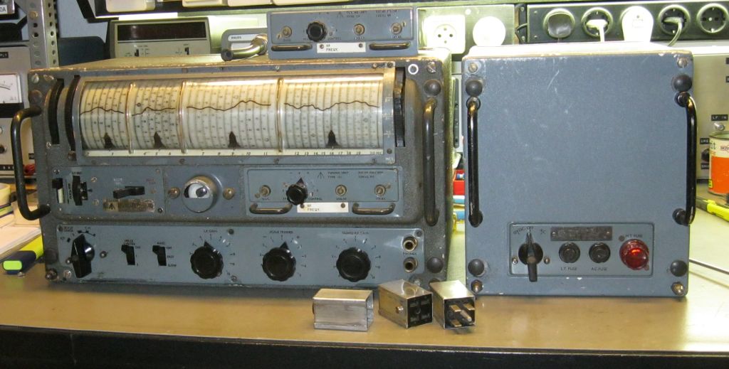

Wel heel fraai en ingenieus Engels design vond ik de R1475, die spiraalschaal met die individuele ijkkromme. Echt geniaal en bij mijn weten ook nooit nagevolgd. Hier een uitgebreid verhaal met ook uitleg hoe de afstemming werkt.
Ja, de R1475 (ontvanger type 88, power supply type 360) is een apart ding. Voedingen zijn redelijk zeldzaam. Er is geen BFO maar een x-taloscillator op 600kHz voor CW ontvangst en als ijksignaal. Met de "scale trimmer" knop kun je op een ijkpunt zerobeat instellen, de schaalaflezing op de "lijn" is dan correct. Nauwkeurig afstemmen (SSB) met de duimwielen (grof/fijn) is wel eens lastig. Maar ja, is ook ontworpen voor AM/CW. Voor SSB kun je de "scale trimmer" als BFO gebruiken.
Ik heb een complete set, ben toevallig bezig met het maken van huisjes voor de Jones pluggen (zie voorgrond). Elke RX is individueel per band geijkt (de ijkkromme). Buiten wat slechte C's in AVR circuit hoefde ik er weinig aan te doen. Wil er ook nog de bijbehorende mounting en traliewerk voor maken (origineel is moeilijk te vinden). Leuk detail, het "lampje" op de voeding is geen indicatie dat het ding aan staat. Het is de zekering voor de hoogspanning. Het lampje (12V/300mA) gloeit maar heel zwak.
De B40 is een echte boatanchor, erg leuk en robuust ding. Technisch is het geen echt bijzondere ontvanger. Enkelsuper met 500kHz MF. 2 trappen RF en 3 trappen MF versterking. Ik heb een A-versie, dus nog zonder de fingerplates.
c/p
IF-selectivity 1kHz/3kHz/8kHz, BFO. Also fix-frequency xtal-option. Model suffix A, B, C or D, the B40A, B40B, B40C and B40D, are some in details different variants.
/c/p
Als die niet weggesloopt is voor een S meter zit er een Xtal oven achter dat klepje.

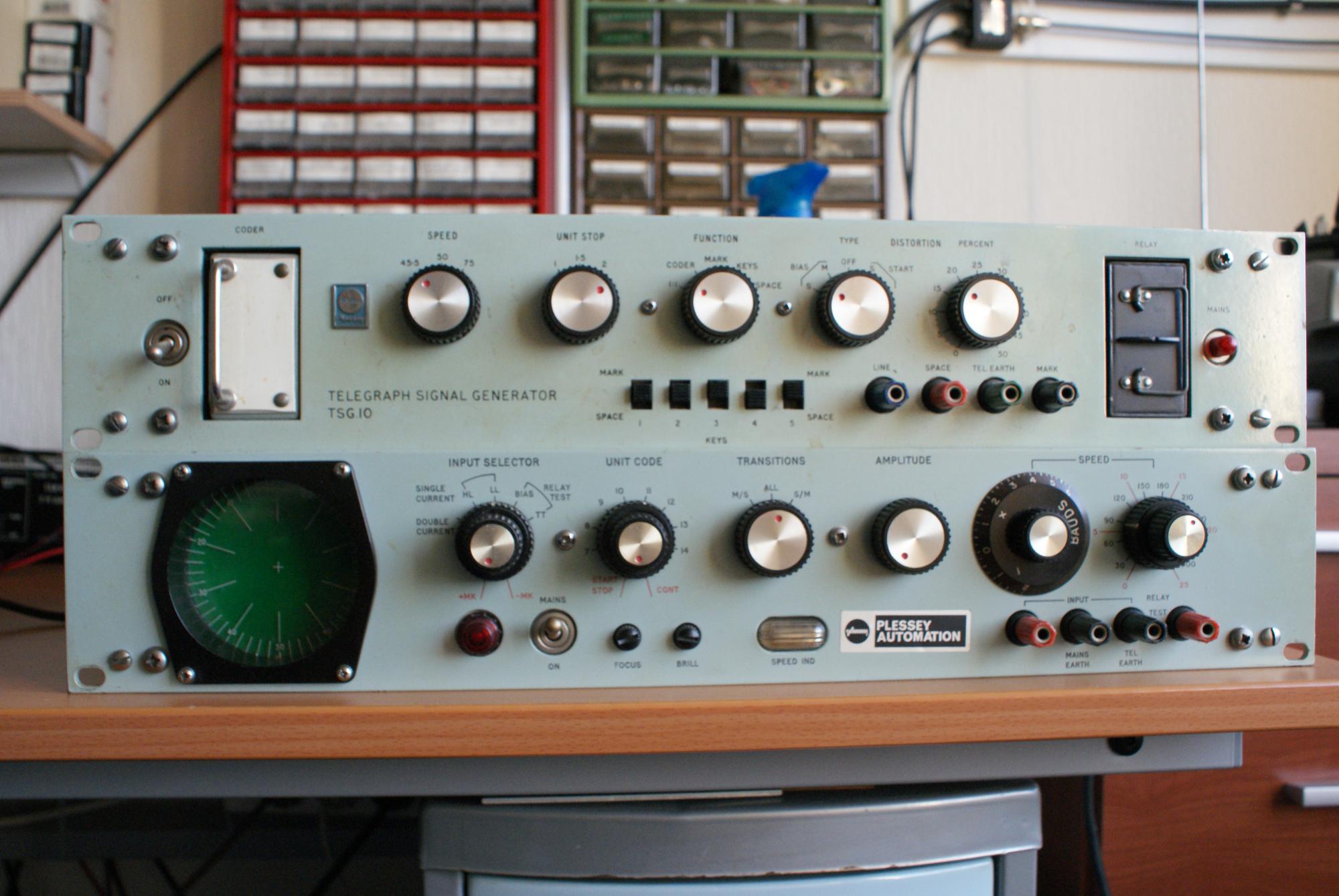

Mijn loodzware camelkleurige Siemens T-100-C telex is al 20 jaar de deur uit.
Wat nog rest is deze apparatuur uit het PTT lab.
Op de scoop konden de mark en space timing zichtbaar gemaakt worden in een ronddraaiende cirkel om de telex af te regelen.
Een prachtig stuk techniek wat ook beschreven is in het RSGB RTTY Handbook.
Misschien weet iemand een leuk tehuis voor deze apparatuur ?
Een museum of zo.?
Ik kan zoiets gewoon niet weggooien.(Een afwijking die vele zendamateurs hebben)
Helmut Singer doet daar niet moeilijk over,die zegt gewoon up to the scrapyard

Waarom weg doen ook ik heb nog een T100 van Siemens ben begonnen met een teletype 42 en ponsband lezer van Lorenz goeie oude tijd
Ik heb nog alle service manuals van de T100 knap stuk werk.
Als telex converter gebruikte ik later een zelfbouw met een UART kon 50 en 60 baud aan.
Voor de scope heb ik een zelfbouw gebruikt perfect het nieuws uit de eerste hand.
