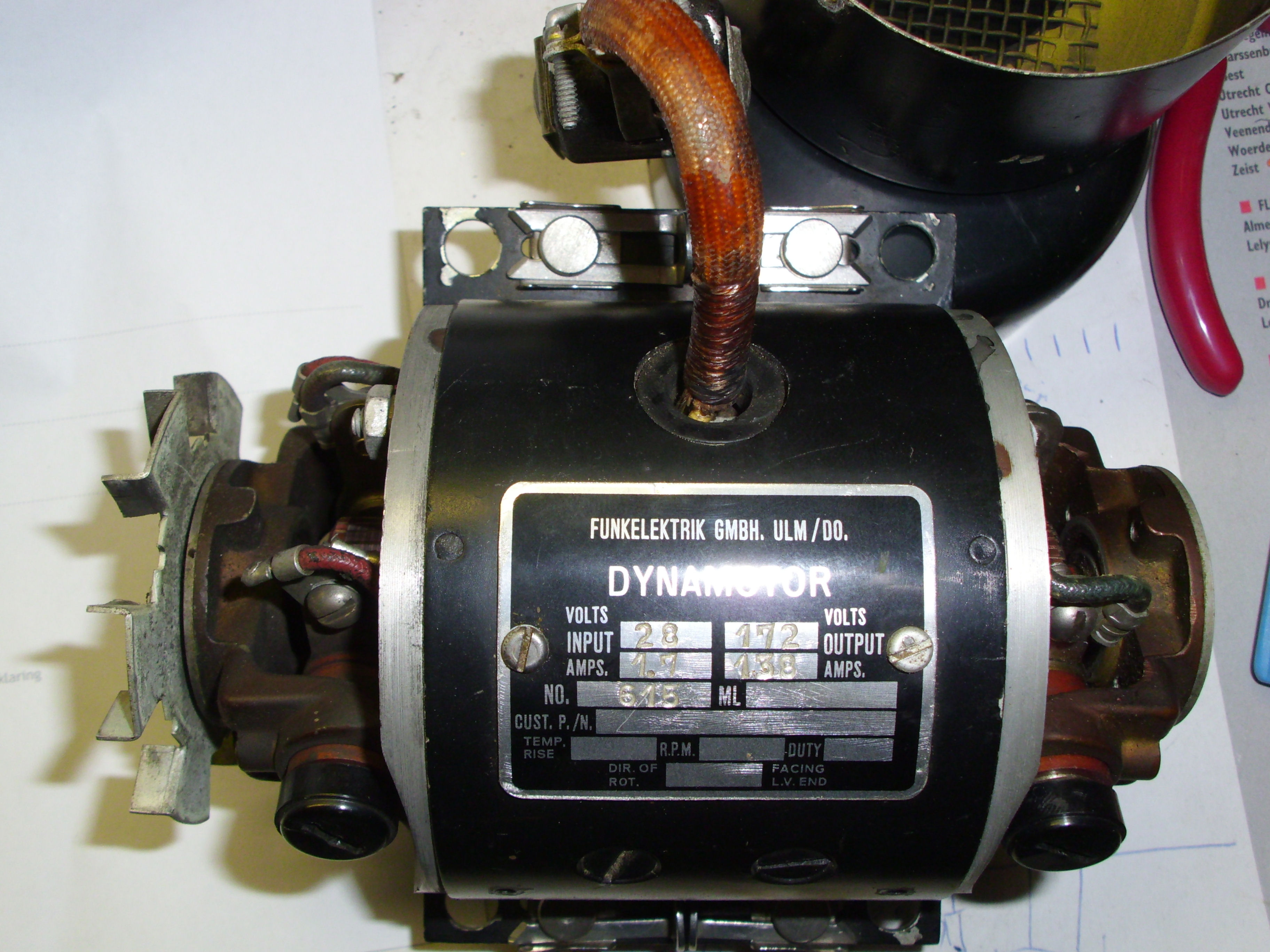

Ik heb de dynamotor er eens uitgehaald en opengemaakt. Als ik hem met de hand ronddraai hoor je in de éne richting de koolborstels erg snerpen/rammelen en in de andere richting bijna niets.
De dynamotor wordt gevoed met DC laagspanning. Maar is de hoogspanning die er uit komt niet AC? In dat geval zou de motor verkeerd om zijn aangesloten waardoor de koolborstels dus die herrie maken.

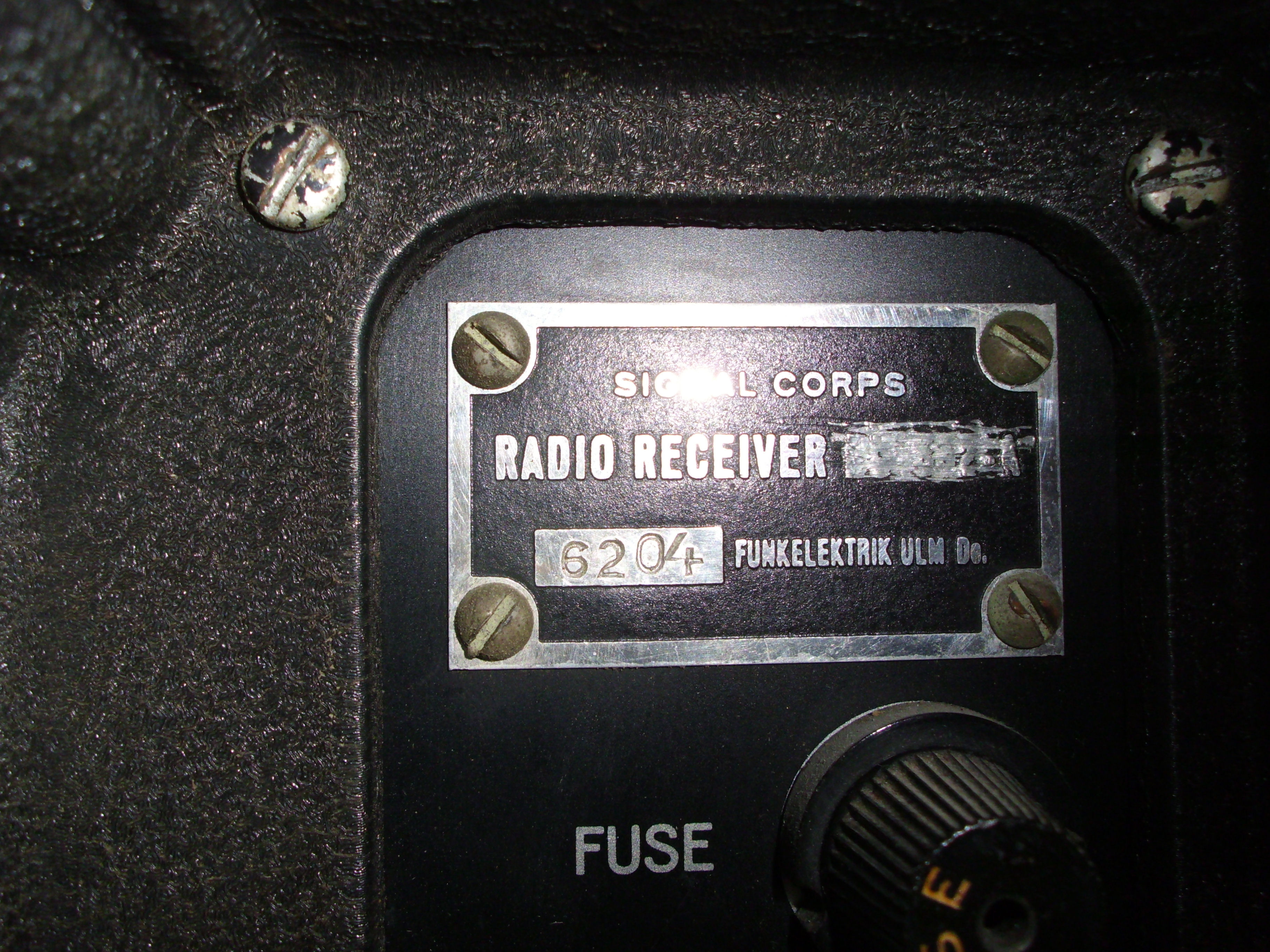

Wat mij ook opviel is dat er een Duitse dynamotor is zit. Een Amerikaanse legerradio uit de tweede wereldoorlog met een Duitse dynamotor. Maar het typeplaatje voorop de radio is ook iets anders dan die van de link van murphy 4 posten terug.
Op die van mij staat alleen "signal corps", het BC-652-A (nog enigszins te herkennen) is doorgekrast en er staat de zelfde Duitse naam achter het serienummer als op de dynamotor en geen "made in USA" onderaan.
Zou het hier kunnen gaan om een door de Duitsers ingepikte radio die ze gedeeltelijk hebben omgebouwd? Ik doe maar een gok.
Dynamotor
Typeplaatje

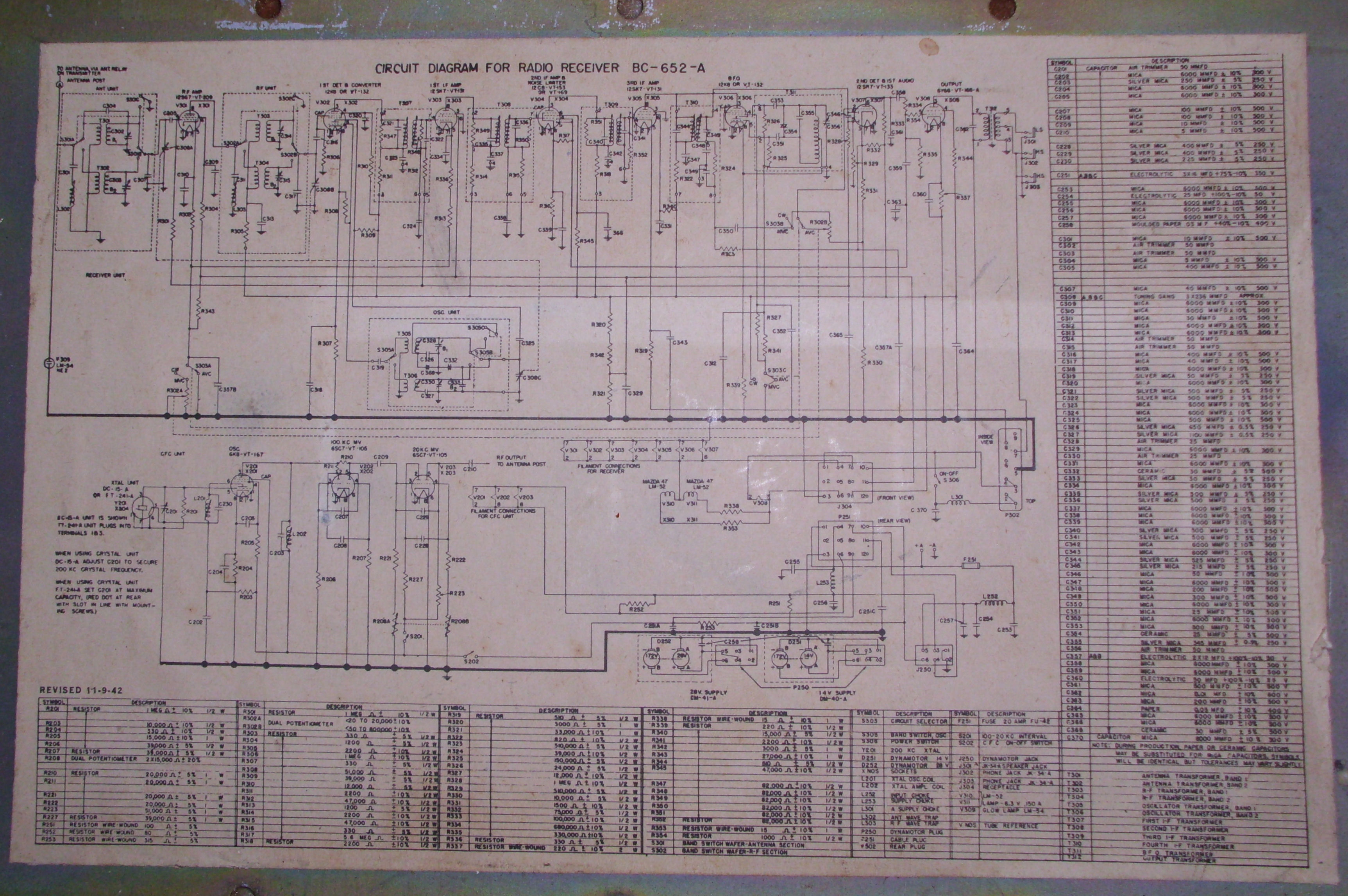

Edit:
Maar eens het schema opgezocht wat op de aluminium plaat geplakt zit. En daar staat op dat dit een herziend schema is uit 1942.
Schema

Een dynamotor in een zendontvanger zal altijd gelijkspanning afgeven. Dat is ook in het schema waarnaar je linkte aangegeven.
De motor zal dus niet de verkeerde kant opdraaien want dan is de polariteit van de hoogspanning verkeerd om. Tenzij er erg is gerommeld in het apparaat.
De twee hits die ik kreeg in de zoekmachine Ixquick lijken erop te duiden dat "Funkelektrik Ulm" een naoorlogs bedrijf was, gelieerd aan Telefunken.
http://www.panzerbaer.de/helper/bw_lkw_05t_gl_man630_rs_AN-GRC26D-a.ht…
https://de.wikipedia.org/wiki/Telefunken
Ik zag later, toen ik het schema er uit geschroefd had, dat er idd DC uit de dynamotor komt. Kan dus wel het geval zijn dat beide zijden verkeerd om gepolariseerd zijn.
Volgens de datum in het schema komt deze ontvanger wel uit de 2e WO. Maar het kan dus zijn dat hij na de oorlog door Funkelektrik aangepast/gerepareerd is met een Duitse dynamotor. Voor zover ik kon zien is alle rest van de elektronica nog de originele Amerikaanse makelij.

Het lijkt me niet onwaarschijnlijk dat het apparaat tot ver na WO II door de US troepen in Duitsland is gebruikt.
Dat men voor reparaties onderdelen uit Duitse fabrieken betrok is ook aannemelijk; de Duitse economie moest weer worden opgebouwd en het scheelde waarschijnlijk in de kosten en tijd.
Edit: Zoeken met Google leverde meer op: Het bedrijf Funkelektrik heeft bestaan van 1956 tot 1973.
De reparatie heeft dus vér na WO II plaatsgevonden.
