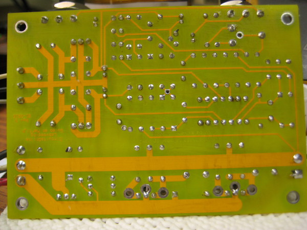

Aai, mijn voeding doet het niet; niets aan de uitgang, geen enkele led die brandt.
Op J1, heb ik t.o.v. het middenpunt, + 17,16V en 15,77V.
Tussen massa en pin 4 van het IC meet ik 5,05V en op Pin 11, -4,98V.
Mijn print:
http://www.uploadarchief.net/files/download/img_4691.jpg
http://www.uploadarchief.net/files/download/img_4690.jpg
Iemand een idee van wat ik fout heb gedaan?
Bob.

Je zwart zit een pin verkeerd....
Moet voor testdoeleinden op de middelste.
Oja, staan je LEDs goedom?
Is mij ook ooit eens overkomen..
[Bericht gewijzigd door Jinny op 9 april 2016 15:18:15 (29%)
Zodra de hulpvoeding aan gaat zou x4 aan moeten zijn,
Als ik het goed zie op de foto staat de leds goed.
Emittor weerstand r29 lijkt 22 ohm i.p.v. 220 ohm
Als geen enkele led brand dan zal er iets mis zijn met de 5V en -5V. Kan je die spanningen eens nameten?
PE2BAS

@Jinny De leds staan volgend mij goed, alle vier met de afgeplatte kant naar het midden van de print gericht. Ik heb de zwarte - draad op de middelste klem gezet maar het resultaat blijft identiek.
Op 9 april 2016 16:54:47 schreef BenI2C:
inderdaad, goed gezien. Echter het omwisselen heeft niet geholpen.
Bob.
Met proberen ben ik getrouwd geraakt.
Door die weerstand nu sluiting tussen basis emittor q4 ?
Heb je misschien de zener met een diode verwisseld?

Volgens mij zit U1 verkeerdom in het voetje.....
het bolletje zit toch goed.
[Bericht gewijzigd door Peter R. op 9 april 2016 21:58:57 (26%)
Ja, ik zag het vlekje (logo'tje) voor de markering aan. Duidelijker zichtbaar dan het putje. Jammer, geen eureka dus ;(
Zo, ik heb jullie aanwijzingen en opmerkingen extra nagekeken (weerstanden, condensatoren, diodes). Transistor q4 was niet stuk maar ik heb hem voor zekerheid (t° lossolderen) vervangen door een nieuw exemplaar.
Ik heb nog wat spanningen gemeten volgens eerdere gegevens op het forum. De waarde tussen haakjes is de waarde die ik meet.
Op de LM 324:
Pen4:+5v(+5v) Pen11:-5v(-5v) Pen12:0,01v(0,01v) Pen 13:0,01v(+0,01v) Pen14:-2,4v(+0,2v).

De led van de stroombron bij q4 moet altijd branden als de hulpspanningen aanwezig zijn dus +5 en -5v.
Ik zou daar eens eerst kijken en meten.Moet niet zo moeilijk zijn.
Van +5 naar led q4 naar weerstand30 naar zener naar -5v
