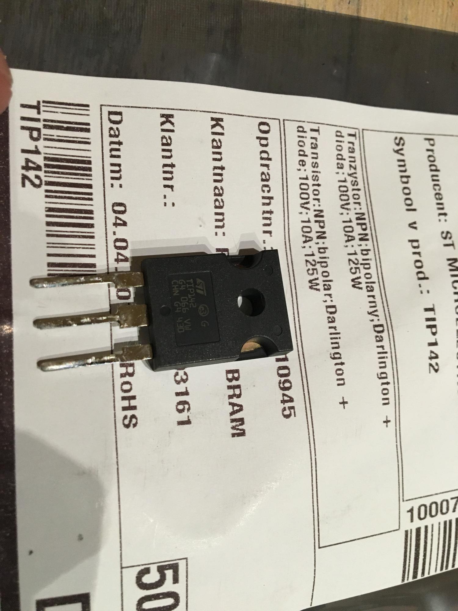

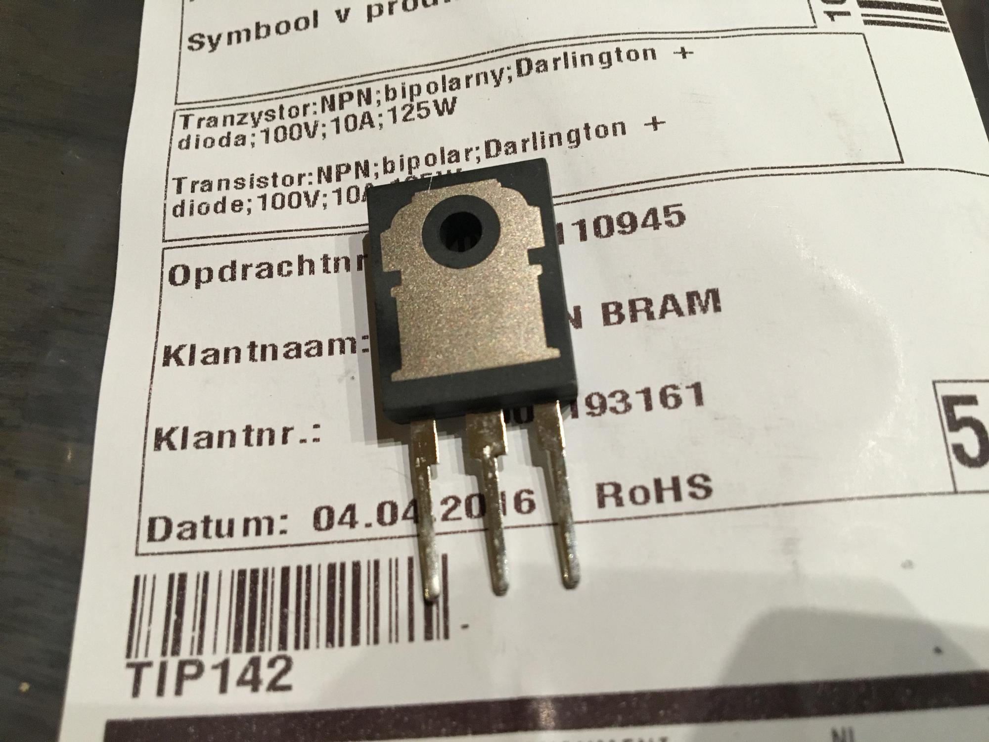

Op 5 april 2016 22:24:58 schreef bprosman:
Hier de TIP142 zoals ik ze van TME gekregen heb.
Beetje veel tin op de poten voor nieuwe torren?

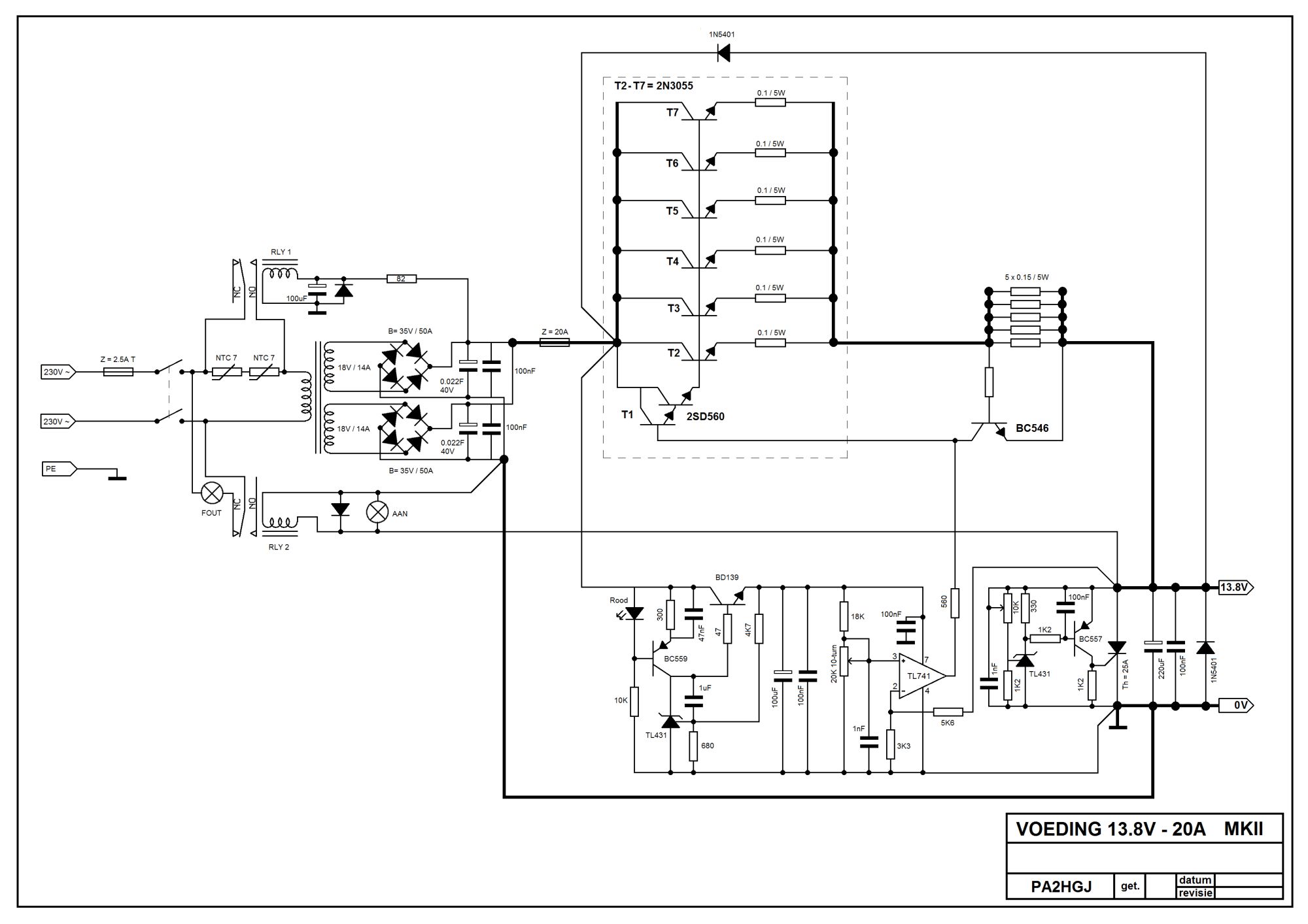

Voor iedereen die tegen de 50V op zijn buffer elco aan zit, en een paar ampere wil trekken zeker 4x TIP142 gebruiken.
Doe je dan ook R3 t/m R10 ook 4x ?

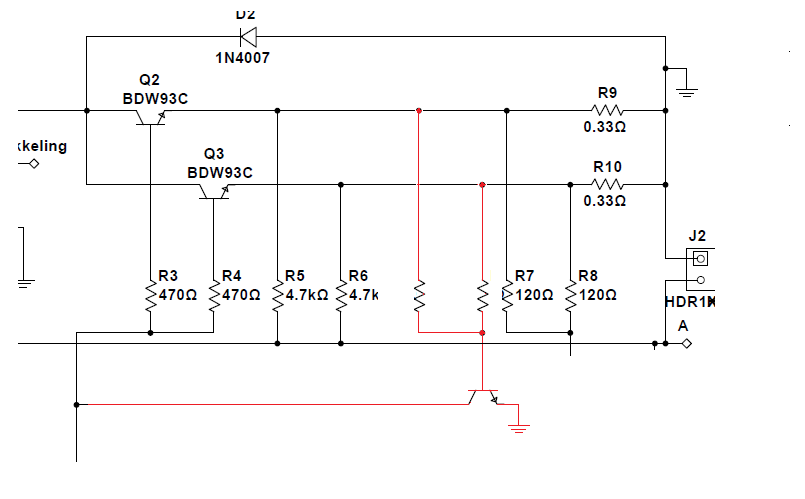

Plaats de extra stroombegrensing transistor, zodat de piekstroom door de power transitoren bij kortsluiting niet te hoog kan worden.
Heb je dit al eens beschreven / getekend ? (zo nee hoef ik niet te zoeken
Is dat zoals in deze voeding ?
Jep,
Let er wel op dat die tor bij 0,5V over de emitter weerstanden in geleiding gaat, dus je moet er wellicht nog wat aan aanpassen. Of andere emitter weerstanden, of als het ding te vroeg aanspreekt een weerstandje over BE
De waarde van de somweerstanden is niet kritisch, iets rond de 100R totaal oid (dus 220R voor twee torren en 470R voor vier )
Roland van Leusden
Per transistor zo'n torretje. Gaat er een tor meer leveren door hfe verschillen, dan word die ook eerder dicht getrokken. Bij een 10A voeding heb je dus minimaal 5 stuks TIP142 nodig als je 0.33Ω emmiter weerstanden gebruikt.
Jinny
Wat betreft de extra transistor voor de piekstroom beveiliging.
Deze moet zo geschaald zijn, dat hij ongeveer 20% boven de maximaal te lopen stroom staat ingesteld.
Voorbeeld
4x TIP142 en je uitgangsstroom is max 5-Ampere, dit is dan 1,25-Ampere per transistor.
Je emittorweerstand voor ongeveer 0,6V Vbe van de piekstroom begrenser is dan 0,47 Ohm.
Zou je 0,33 Ohm blijven gebruiken dan wordt de piekstroom nog eens 1,5x zo hoog, dat is niet zo wijs...
