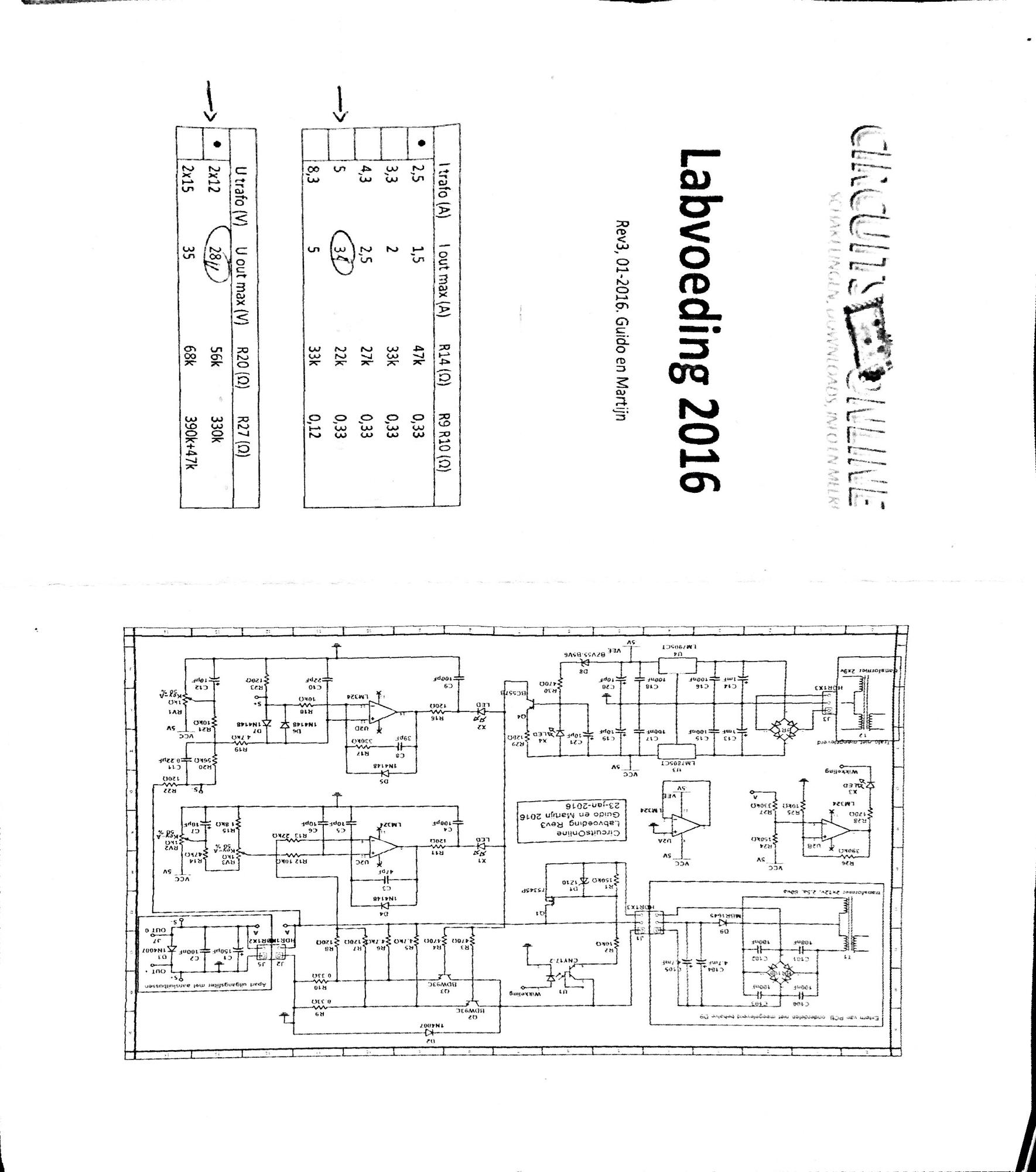

marcob
Er wordt gesproken over een bijsluiter bij de kit. Ik heb enkel de losse printen, hier zat deze niet bij. Is de bijsluiter ook digitaal beschikbaar?
olaf88
Wanneer je praat, herhaal je alleen wat je al weet. Maar als je luistert, zou je iets nieuws kunnen leren.
Hoi.
Ik heb ze proberen in te scannen met mijn telefoon.
Hopelijk kan je het lezen.
Olaf88

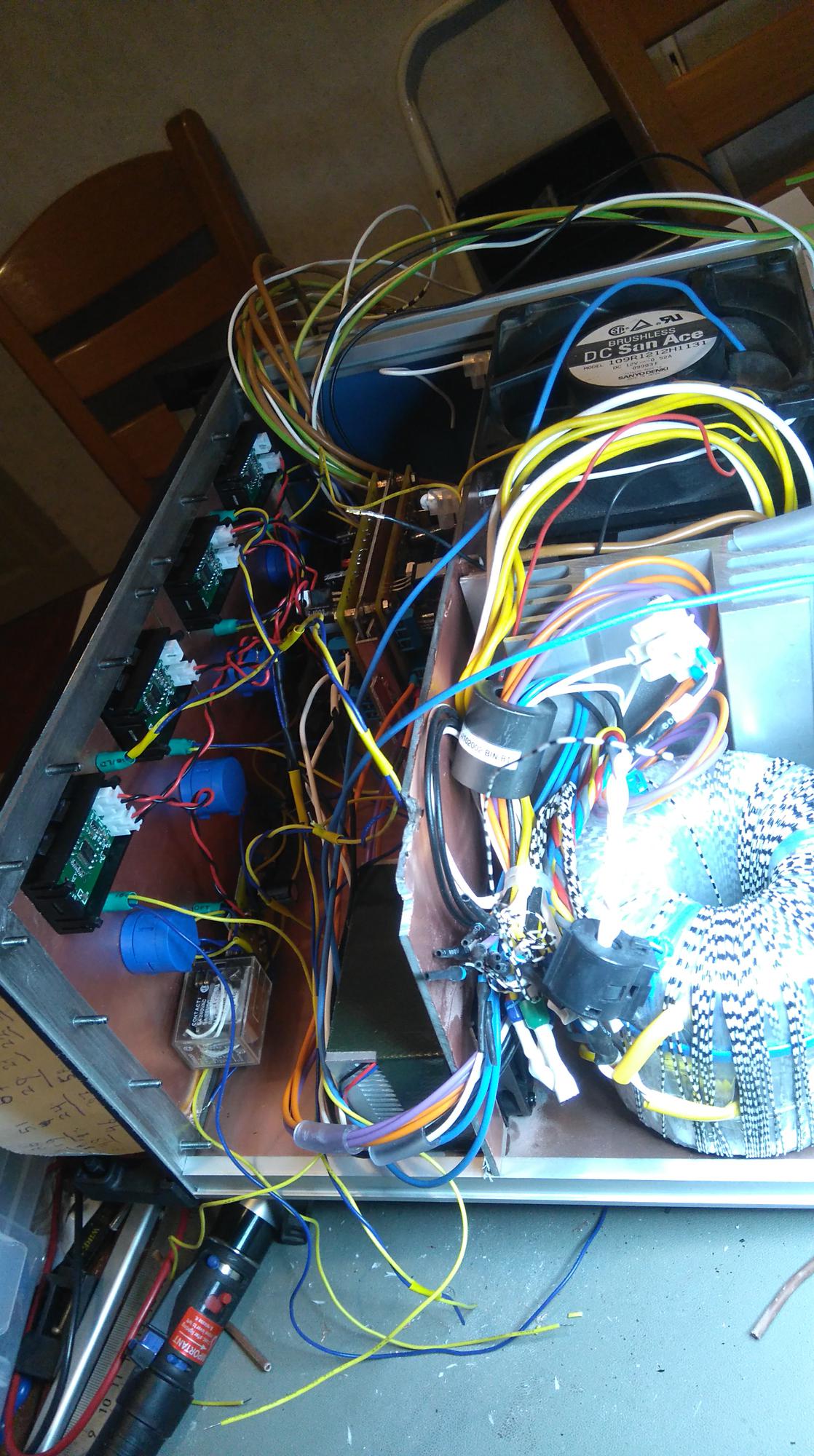

Achterkant...
Hier zie je ook de relais (een duidelijk) zitten.
De alu rand is de originele frontplaat welke ik uitgezaagd heb tot een rand van 20 mm.
Daar de 24 schroefjes in getapt (M3) waarmee het nieuwe front vastzit...
De CO printen zitten vastgeschroefd op een stuk printplaat welke geklemd zit op het 'frame'...
Gemakkelijk de en montage...
Het alublokje op de voorgrond heeft een fan en verzorgt de koeling van de hulpspanningen en zuigt de koele lucht uit de printruimte en blaast die in de traforuimte waar ook het koelblok van de brugcellen en de diodes zit.
De grote fan op de achtergrond koelt de regeltorren....
In een 230V aan/uit is niet voorzien...

Worst kaas moet de grote fan 90 Watt afvoeren, dat gaat ie redden. (twee maal 1.5 maal 30)
En dat nog maar voor een moment, de printen zullen immers terugschakelen...
Het koelblok van de diodes en brugcellen zal er niet van schrikken verwacht ik...
Het zaakje weegt dan ook lood....
