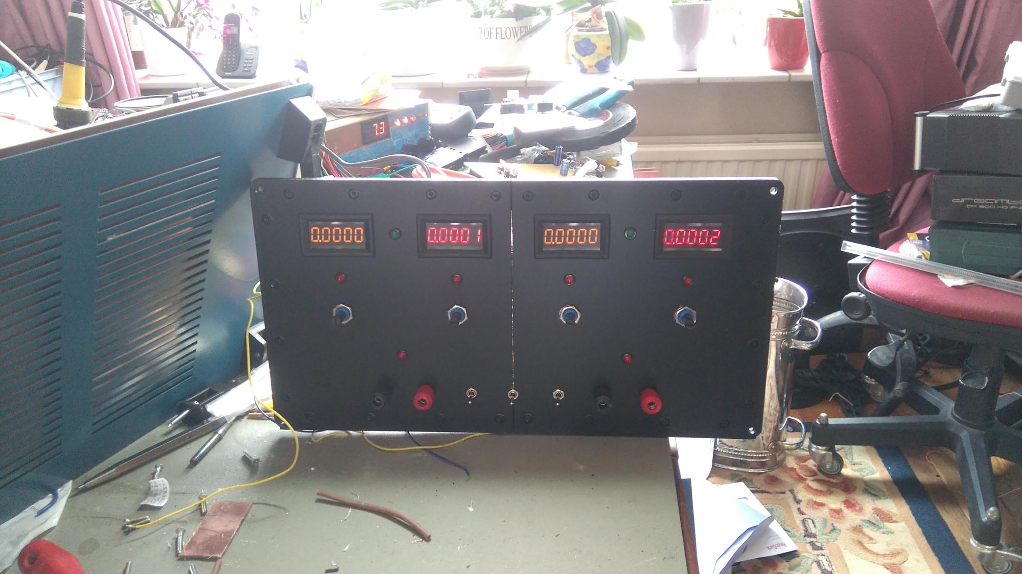

Even een tussenplaatje van mijn bouw..
Het frontje, rood is voltage, amber is amperage....
Het zijn twee seperatie voedingen 0-30V 0-1,5A ineen...
Zoek nog mooie knopjes voor op de pots...
miedema
Ha Jinny,
Je frontje ziet er sjiek uit. Netjes gedaan!
Alleen dat schakelaartje precies op de spleet ziet er een beetje eng uit.....
Wat is de functie van die schakelaar?
Ziet er netjes uit, zijn dat geanodiseerde of gespoten frontplaten Jinnie ?
//Beetje offtopic.
Deze week gemerkt dat je een aluminium frontplaat mooi egaal "mat" (beetje geanodiseerde look) kunt krijgen door hem een ritje in de vaatwasser te laten maken.
Jinny
@bprosman, dat zijn 4mm dikke printplaten uit Deurne, gespoten dus.
Ik heb een bloedhekel aan frontjes maken, en hiermee gaat het het gemakkelijkst...
@GertJan, daar zit een systeempje, zal het verduidelijken..
Daar ik twee voedingen heb, onafhankelijk, en ik de uitgang spanningsloos wou kunnen maken had ik een klein probleempje.
De linker schakelaar schakelt een relais (heel kort op de klemmen) en de rechter ook...
Nu heb ik een ding met twee spanningen welke ik gelijk wil in en uit schakelen....
De middelste schakelaar schakelt beide relais gelijktijdig in of uit.
De spleet zit overigens muurvast, er beweegt niets...
Nu komt er nog een extra 24V wikkeling op de trafo voor de relais....
Hetgeen het totaal aantal verschillende wikkelingen op de twee gecombineerde kernen op 10 brengt.
4 15V wikkelingen
5 9v wikkelingen
1 24V wikkeling.
De laatste 6 nemen geen vermogen, en daar de 15V wikkelingen iets van 4A stuk kunnen leveren en ik daar 1.5A van gebruik heb ik ruimte zat...
Achterkant...
Hier zie je ook de relais (een duidelijk) zitten.
De alu rand is de originele frontplaat welke ik uitgezaagd heb tot een rand van 20 mm.
Daar de 24 schroefjes in getapt (M3) waarmee het nieuwe front vastzit...
De CO printen zitten vastgeschroefd op een stuk printplaat welke geklemd zit op het 'frame'...
Gemakkelijk de en montage...
Het alublokje op de voorgrond heeft een fan en verzorgt de koeling van de hulpspanningen en zuigt de koele lucht uit de printruimte en blaast die in de traforuimte waar ook het koelblok van de brugcellen en de diodes zit.
De grote fan op de achtergrond koelt de regeltorren....
In een 230V aan/uit is niet voorzien...

Zou je niet liever metertjes hebben voor de spanning en stroom?
Vanaf het frontpaneel lijkt dat kastje wat overdreven groot, maar hij zit stiekem nog best vol.
Die relais lijken me best een zinnige toevoeging; je zou kunnen overwegen of het mogelijk zou zijn om de ingestelde waarden weer te geven op de displays als het relais uit is.
Shiptronic
Voor spanning lukt dat, stroom word lastig dan moet je de boel kort sluiten , hmmm dan is je spanning weer nul ;) dilemma !

De ingestelde stroom limiet kun je toch meten op de + ingang van de daarvoor verantwoordelijke opamp?
Jinny
@SparkyGSX, stroom instellen doe ik toch op minimale waarde, juist omdat de stroom fijn te regelen is geen analoge meters...
Bovendien, de ruimte op het front en de beschikbaarheid van meters...
Het is vol omdat ik alles inpandig wou houden...
En omdat ik ietwat overdimensioneer...
Worst kaas moet de grote fan 90 Watt afvoeren, dat gaat ie redden. (twee maal 1.5 maal 30)
En dat nog maar voor een moment, de printen zullen immers terugschakelen...
Het koelblok van de diodes en brugcellen zal er niet van schrikken verwacht ik...
Het zaakje weegt dan ook lood....
