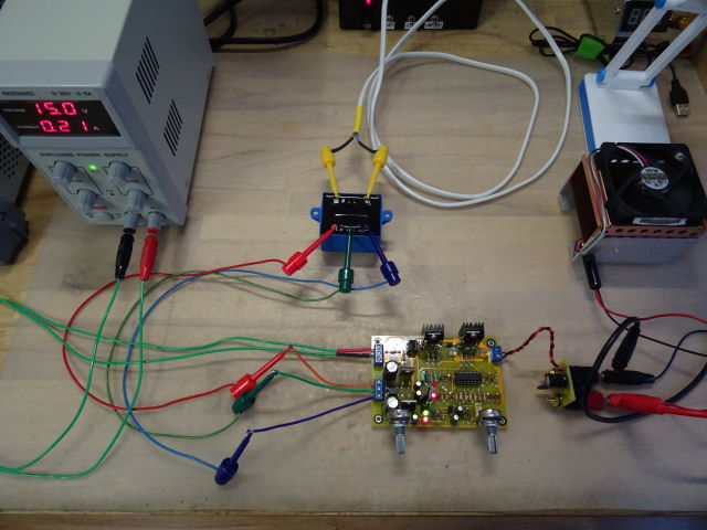

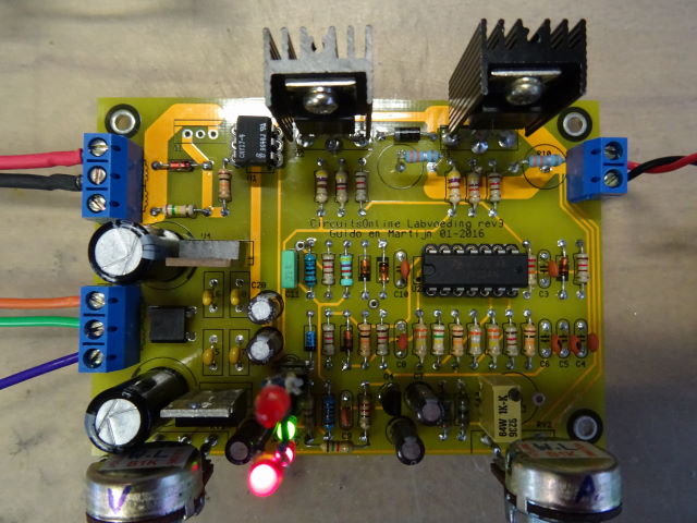

flash2b
Mijn voeding print zit ook in elkaar. Van het weekend had ik zomaar tijd om het te controleren, en hij werkte in één keer.
Als test heb ik echter geen trafo + brug + elko gebruikt, maar een regelbare voeding en de HUF75345 is nog niet gemonteerd.
Hieronder een sfeer plaatje:
http://www.uploadarchief.net/files/download/dsc01460_cleaned.jpg
Ik had de PCB only versie had gekocht, en dus niet de kit, dus alle onderdelen kwamen van eigen voorraad. De pass transistors zijn momenteel TIP132 op kleine koelplaatjes, maar worden uiteindelijk TIP142 op één grote koelplaat. Ook zijn de potmeters maar tijdelijke potmeters en zijn de bourns 10 slagen nog niet gemonteerd. Ik heb trouwens een LM340-5 gebruikt als spanning regelaar/referentie die beter is als een 7805. Als test-load heb ik een ventilator die ongeveer 200mA trekt gebruikt.
http://www.uploadarchief.net/files/download/dsc01461_cleaned.jpg
De spanning en stroom regeling werkt erg mooi. Er is een duidelijke overlap tussen CV en CC gebieden en het komt dus voor dat beide LEDs samen gedimmed oplichten. Ik neem aan dat dit "As Designed" is. Ook de HV LED schakelt soepel aan (bij ongeveer 12V) en uit waarbij er een duidelijke hysterese is. Erg mooi allemaal en duidelijk goed ontworpen !!
Ik vraag me wel af waarom er op de PCB (én in de kit) gekozen is voor flinke emittor weerstanden. Mijn 0.33Ω weerstanden zijn maar ½W maar als er per transistor maar 1A loopt ruim binnen spec. Bovendien is er voor R10 weinig ruimte voor een flinke weerstand.

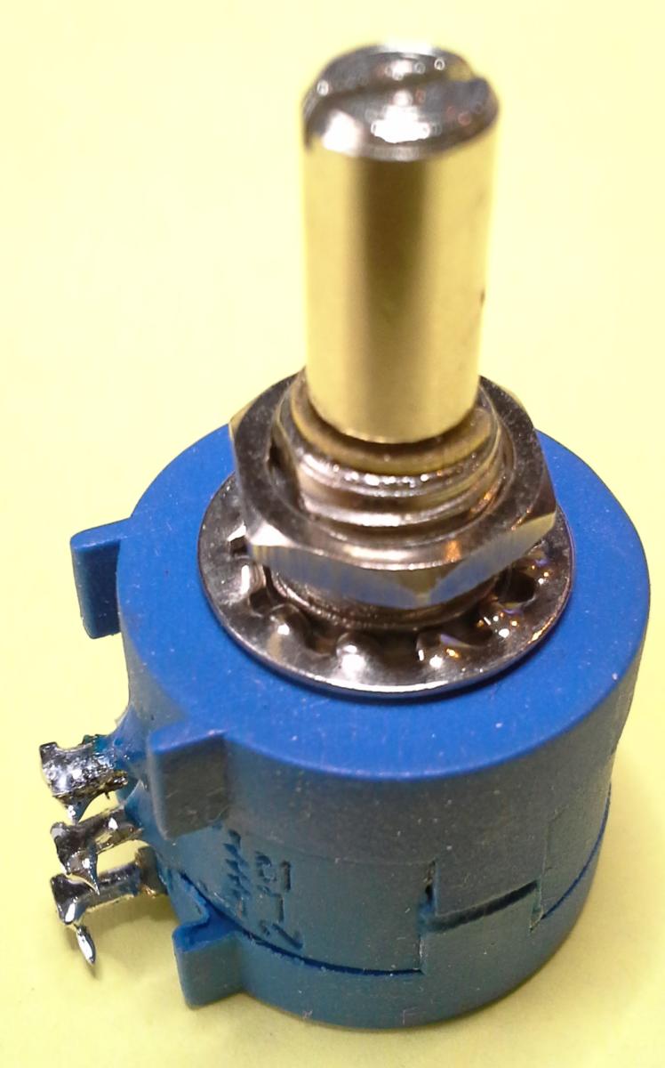

Ik heb deze besteld voor mijn CO-voeding 2016 en getest
en

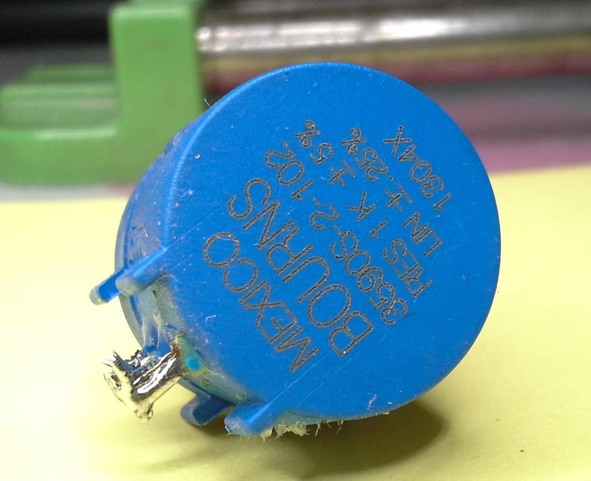

Als je er aan draait maakt de loper steeds effe geen kontakt en als je de as indrukt is de loper ook onderbroken.
Een echte bourns, nou vergeet het maar, maar dat vermoedde ik eigenlijk al voor 3 euries.
edit: op verzoek:
@flash
Omdat de serietorren rechtop de print gesoldeerd zijn, tegen het stuitvlak van de ECB aansluitingen? Dan is er niet veel ruimte over. Normaliter worden de transistors op het koelvlak gemonteerd en daarna gesoldeerd, niet andersom. Das 'pruts' <G> oeps. E.e.a staat ook allemaal in extenso beschreven in deel 1 van deze draad, there you go >>>>> https://www.fairchildsemi.com/application-notes/AN/AN-4166.pdf <<<<< I'm never too lazy to keep you informed <G> details als: 'buigen zonder kracht op de body te veroorzaken' Enfin, lees en je zult spinazie eten.*
@Ben
Yep, el cheapo rubbish :-) Nieuwe namaak of afdankertjes uit apparatuur. Kan je wellicht zien aan de opdruk. Grote foto en liefst lekker scherp. Zal aan mijn ogen liggen, maar de code onder BOURNS is slecht te zien.

Op 19 april 2016 00:07:55 schreef RAAF12:
Misschien is de kleur wat ongelukkig, maar nog groter en scherper KAN bijna niet. Ik kan het reliëf van de letters bijna voelen als ik er naar kijk.

Op 18 april 2016 20:39:35 schreef flash2b:
Dat hangt ook van je belasting af, die ventilator is natuurlijk niet de meest stabiele belasting en met wisselende stroom zal het ding tussen CC en CI rammelen, als je er gewoon een weerstand ( of gloeilamp ) aan knoopt dan wordt die overgang een stuk scherper.
Die zijn bewust overbemeten omdat ze ook 3A moeten kunnen hebben en dat ze niet te veel moeten driften bij stijgende temperatuur. De weerstanden die zijn meegeleverd hebben een lage tempco en zijn 5W-ers zodat ze de warmte beter kwijt kunnen.
Op de uitgang is geen printkroonsteen bedoeld, vandaar dat je daar wat krap zit.
Dus neem ze niet te klein, anders kun je de stroombegrenzing nooit stabiel instellen.

Op 19 april 2016 07:42:52 schreef Jochem:
[...]Misschien is de kleur wat ongelukkig, maar nog groter en scherper KAN bijna niet. Ik kan het reliëf van de letters bijna voelen als ik er naar kijk.
Ja bij daglicht op een IPS scherm kan ik de letters en cijfers wel lezen.
Voortaan zal er een loupe worden meegenomen. TNX voor de eyeopener.
Edit
Wouw dat is pas scherp zeg, die laatste foto, tnx!! Jammer dat je blijkbaar een misser hebt gekocht.
